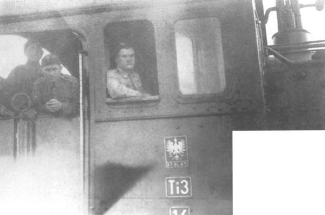

Mi.Der Napisano 18 Luty 2005 Napisano 18 Luty 2005 Właśnie sprawdzałem, czy je wziąłeś z Magnuskiego, ale Ti3-4 chyba źle spisałeś (4023), więc zacząłem podejrzewać, że skądinąd :-) Strona już działa: http://derela.republika.pl/ti3pl.htm - a numery są od ail-fana", czyli Ingo Huttera. Nie są co prawda pewne, ale chyba dość dobrze 'researched'.Sformułowanie odnośnie Tatry w PZ1 jest o czeskim egzemplarzu, bo dalej pisze, że o polskich nic nie wiadomo. Też do wczoraj sądziłem, że to znane zdjęcie z PZ1 przedstawia polską, bo Magnuski tak zasugerował po przednim pancerzu - a tymczasem to czeska z applique armor".
Grendel Napisano 18 Luty 2005 Autor Napisano 18 Luty 2005 4021 przyporzadkowalem dla Ti3-4 Groznego" za Sawodnym.Pozostale dwa podane przez Niego numery chyba sie zgadzaly z Magnuskim...A wiesz, ze przegapilem te Twoja liste?Porownam wszystko dzis wieczorem.PozdrowieniaGrendelP.S.Co to PZ 1 i Tatry to nadal nie jestem przekonany.Wiele bledow w ksiazkach widzialem.Choc po prawdzie, to nie mam podstaw by podwazac wiedze autorow naprawde kompetentnych.

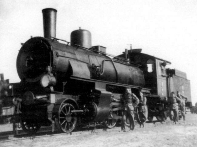

JoncaA Napisano 18 Luty 2005 Napisano 18 Luty 2005 a guzik, nic nie dorzuce, bo nawet jesli mam jakies notatki sprzed lat to sie do nich dokopie zapewne tylko przypadkiem... Zapominacie jednak, ze sa na swiecie nie tylko czytacze", ale rowniez patrzacze". Dla nich czarna" lokomotywa. (Wydaje mi sie, ze gdzies to zdjecie widzialem, w jakiejs publikacji, ale..)

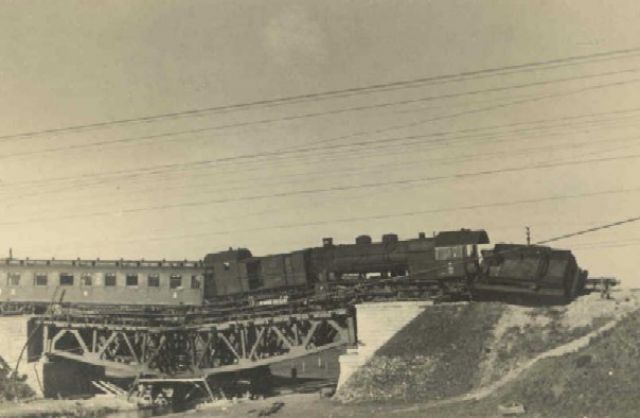

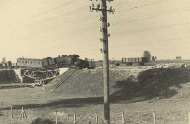

bodziu000000 Napisano 18 Luty 2005 Napisano 18 Luty 2005 Wprawdzie nie pancerny, ale polski. Zdjęcia tego pociągu już kiedyś były na ebayu.http://cgi.ebay.de/ws/eBayISAPI.dll?ViewItem&category=15504&item=6155854290&rd=1PzdrBodziu
bodziu000000 Napisano 18 Luty 2005 Napisano 18 Luty 2005 Drugie zdjęcie tego pociągu.Nie wygląda na pasażerski.

Grendel Napisano 19 Luty 2005 Autor Napisano 19 Luty 2005 Adam,Gdybys przypadkiem, kiedys, niechcacy... cos znalazl - daj znac;o)Ladny ten czarny" parowozik?Przez przypadek w lepszej rozdzielczosci, badz przez lupe, nie widac numeru?Wybacz upierdliwosc.PozdrowieniaGrendel
sadyk Napisano 19 Luty 2005 Napisano 19 Luty 2005 Adam wrzucil zdjecie czarnego", nie widac jego numeru. Byc moze to jest ten - Ti3 14.
