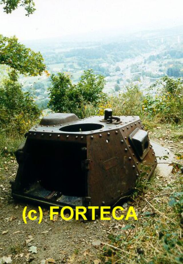

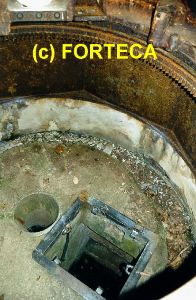

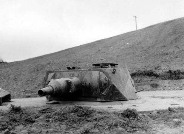

Forteca Napisano 6 Grudzień 2004 Napisano 6 Grudzień 2004 To dla zachęty - belgijski pantserkoepel" R35 w pięknych okolicznościach przyrody Ardenów
Forteca Napisano 6 Grudzień 2004 Napisano 6 Grudzień 2004 zwierz, jaki jest, każdy widzi.W sumie wdzięczny temat na dioramę, nie trzeba się męczyć z podstawą.

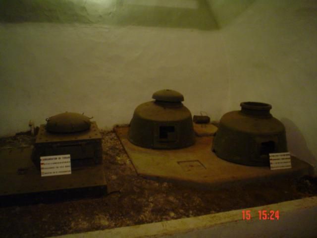

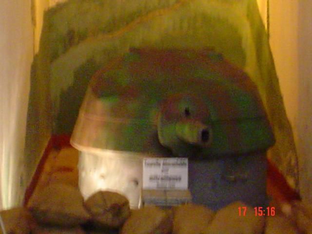

Magach7 Napisano 6 Grudzień 2004 Autor Napisano 6 Grudzień 2004 jak wieże to wieże- 3 maleństwa z lini Maginota. Co ciekawe zrekonstruoane POD ziemią :-)

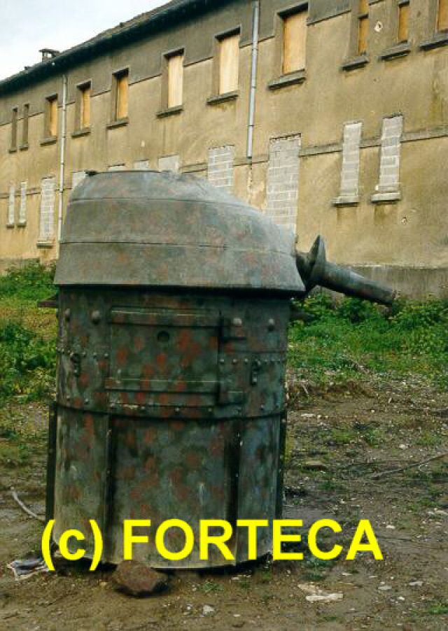

Magach7 Napisano 6 Grudzień 2004 Autor Napisano 6 Grudzień 2004 Jeszcze taką widziałem. Co to za wieża i podstawa? Sorry za jakość ale był ZAKAZ fotografowania :D
Forteca Napisano 7 Grudzień 2004 Napisano 7 Grudzień 2004 Zwierz w całej okazałości :)To nie jest wieża i podstawa", tylko przewoźne stanowisko broni maszynowej wz. 35/37. Keine Panzerturm !
Magach7 Napisano 7 Grudzień 2004 Autor Napisano 7 Grudzień 2004 roni maszynowej"? Szkoda, a taką dużą lufę miało :D Przewodnik coś tam o tym mówił ale niestety nie w ludzkim języku i stąd moja omyłka!

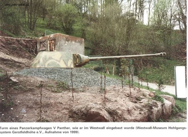

Penetrator Napisano 1 Wrzesień 2010 Napisano 1 Wrzesień 2010 http://wiadomosci.onet.pl/2217054,11,kolobrzeg_zbudowano_replike_przeciwpancernego_stanowiska,item.htmlKołobrzeg: zbudowano replikę przeciwpancernego stanowiskaOd środy w Muzeum Oręża Polskiego w Kołobrzegu (Zachodniopomorskie) można oglądać replikę Pantherturm Stahlunterstand - niemieckiego stanowiska przeciwpancernego z II wojny światowej opartego na wieży średniego czołgu PzKpfw. V Pantera. Diorama Pantherturm zajmuje powierzchnię 100 m kw. i znajduje się w centralnym punkcie plenerowej ekspozycji placówki. Według Łukasza Gładysiaka, specjalisty ds. historii wojskowości kołobrzeskiego muzeum, jest to pierwsza tego typu rekonstrukcja w Polsce.- Stanowisko Pantherturm Stahlunterstand to wierna replika wykonana na podstawie planów przez Grupę Rekonstrukcji Militarnej z Koszalina. Przedstawia wieżę w malowaniu stosowanym we Włoszech, co ma nawiązywać do zmagań żołnierzy polskich na Półwyspie Apenińskim - powiedział Gładysiak.Prezentowaną w Kołobrzegu wieżę Pantery wykonano z miękkiej stali. Prace nad nią trwały trzy miesiące. Wieża została osadzona na ziemnym szańcu otoczonym ceglanym, uformowaniem.Stanowiska przeciwpancerne typu Pantherturm Stahlunterstand Niemcy zaczęli budować w 1943 r. Umieszczali przede wszystkim na Wale Zachodnim znajdującym na granicy z Francją i Luksemburgiem oraz na Linii Gotów, która broniła Włoch. Jedno z takich umocnień znajdowało się również w Szczecinie (Zachodniopomorskie).Stanowiska Pantherturm Stahlunterstand budowano w trzech wersjach. Łącznie - jak podaje Łukasz Gładysiak - powstało ok. 300 tego typu umocnień.Otwarta w środę diorama ma być wkrótce uzupełniona o oryginalny niemiecki stalowy schron Panzernest przeznaczony dla karabinu maszynowego MG -42. Aktualnie schron jest w renowacji. W 1945 r. bronił podejścia do kołobrzeskiej plaży.Rekonstrukcja Pantherturm Stahlunterstand jest kolejną inwestycją kołobrzeskiego muzeum w broń pancerną. Pod koniec lipca placówka udostępniła do zwiedzania wnętrze odrestaurowanego radzieckiego działa samobieżnego ISU - 122. Pojazdów takich w czasie II wojny światowej używał m.in. sformowany w lipcu 1944 r. 25. Pułk Artylerii Pancernej ludowego Wojska Polskiego.

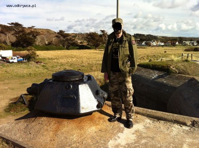

aplyger Napisano 19 Listopad 2013 Napisano 19 Listopad 2013 Tu gdzie chwilowo mieszkam, zachowało się mnóstwo niemieckich umocnień i stanowisk ogniowych, między innymi takie dziwadło z kopułą francuskiego czołgu.
