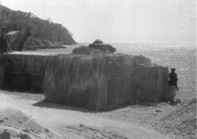

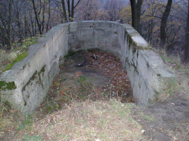

grove3 Posted November 26, 2004 Share Posted November 26, 2004 Od tyłu Link to comment Share on other sites More sharing options...

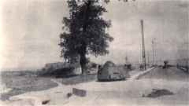

grove3 Posted November 26, 2004 Share Posted November 26, 2004 Widok z bunkru Link to comment Share on other sites More sharing options...

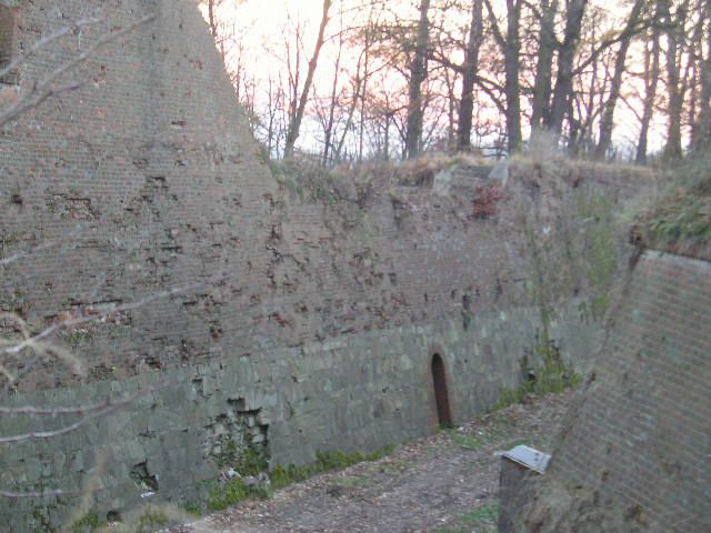

grove3 Posted November 26, 2004 Share Posted November 26, 2004 XVIII wieczne umocnienia Link to comment Share on other sites More sharing options...

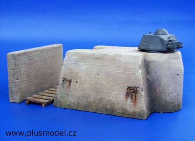

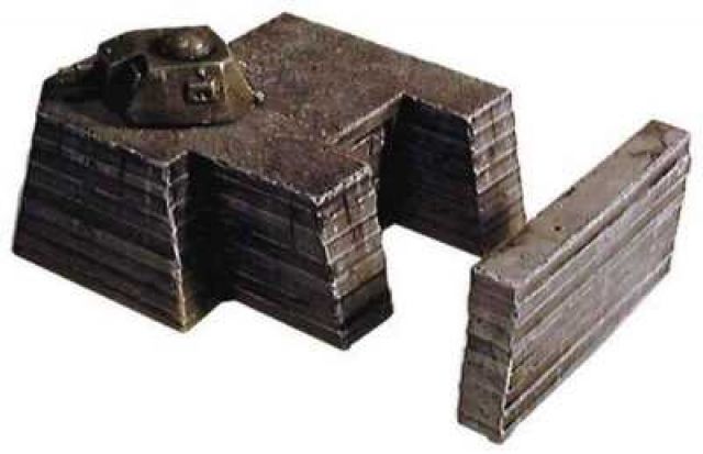

@ndrew Posted December 3, 2004 Share Posted December 3, 2004 Soptkałem sie z tym typem Panzerturma z wieża od R-35.Jest on dośc popularny wśrod firm modelarskich.W polsce t opewnia Delta Model, a czeskie to pewnie Plusmodel czy jakos tam...Ale szcerze mowiąc mam wątpliwosci na ile jest to projket firmy modelarskiej/bez urazy/ a na ile prawdziwy obiekt.Chetnie potwierdziłbym jedną z wersji.To jest tak jak z drewnianym Pantherturm-nikt nie widział prawdziwego ale są nawet rysunki.Tyle tylko że bazują one na stanowisku drewnianym zapewne pod wieze od Pz 35/38(t)a Pantera miła znaczniewieksze działo-siłe odrzutu i ciężarA propos drewnianych Pantherturmów-to dzisaj dostałem potwierdzenie że takowe istniały i to w kilku wersjach(projekt).Niestety w dalszym ciagu nie spotkałem sie z istniejącym stanowiskiem lub jego reliktami(Szczecin???) tak aby mozna było odtworzyć budowę powyższegoPS Kiedy P. ze Szczecina bedzie dostepna dla zwiedzjacych?Pozdrawiam@ndrew Link to comment Share on other sites More sharing options...
Forteca Posted December 3, 2004 Share Posted December 3, 2004 To znaczy, o który obiekt z wieżą R-35 chodzi ? Belgijski przedwojenny czy niemiecki - normany Vf67v czy uproszczony tzw. Ringstand U" ?? - niemniej takie obiekty były i są, czesciowo zachowane z wieżami. Modeli nie widziałem, to trudno mówić o zgodności z oryginałem. Oprócz zgodnych z oryginałem produktów MDS-u na rynku jest duzo badziewia w rodzaju Linii Stalina" itp.Prawdziwy" drewniant Panzerturm" (czy raczej Holzturm")jest w muzeum w Konigstein, z wieżą czołgu Lt 38 (cz też Pz. 38 (t), jak kto woli) - zrekonstruowany na podstawie stanowiska z Frankfurtu n/Odrą. Do odtworzenia to nic trudnego - bale drewniane, na nich fragment górnej płyty kadłuba z wiąża - pełna dowolność i improwizacja. Link to comment Share on other sites More sharing options...
herring Posted December 3, 2004 Share Posted December 3, 2004 Były co najmniej 3 typy róznych schronów dedykowanych dla wieży R35 - dwa podobne do tobruków, trzeci składający się tylko z pomieszczenia bojowego pod wieżą. Model nawiązuje do tego trzeciego, ale wymiarowo ma niewiele z nim wspólnego. Były dwa typy schronów drewnianych dla Pantherturma, żaden z nich nie ma nic wspólnego ze znanym rysunkiem wieży pantery na schronie dla 38(t).Wieża ze Szczecina to właśnie wieża dla schronu drewnianego, co widać po blasze podstawy. Tak samo wieża z Gerstfeldshoehe - jest nawet relacja gościa na którego polu była, że była zamontowana na schronie drewnianym, który przegnił. Monografia Trojcy to w dużej części domysły - rekonstrukcja na schronie betonowym jest wątpliwa (grubość ścian), ciekawa jest koncepcja z przykręcaniem belek do stalowego rusztu, ale oparta chyba tylko na fakcie istnienia takich rusztów - czy ktoś może wie, czy takie ruszty mogły służyć do czegoś innego? Link to comment Share on other sites More sharing options...
herring Posted December 3, 2004 Share Posted December 3, 2004 Do Fortecy:Czy nie wiesz może, gdzie można dorwać plany tego belgijskiego schronu dla APX-2B ? Od długiego czasu szukam i nie mogę znaleźć, pomimo tego że jest to chyba najbardziej obfotografowany w czasie wojny panzerstellung. Podobno jeden ocalał jeszcze z zachowaną wieżą gdzieś w Ardenach...pzdr. Link to comment Share on other sites More sharing options...

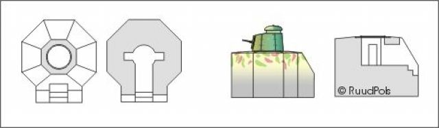

@ndrew Posted December 4, 2004 Share Posted December 4, 2004 Do FortecyNie chodzi mi o typ belgijski(->www.photosammler.de)ani Vf67,R-259,R-226.Pewnie też nie ten typ z jednym pomieszczeniem zdaje sie taki jest w Stuzpunkt Wick.Ciekawi mnie czy ten model ukazujący sie w róznych firmach modelarskich ma jakiekolwiek potwierdzenie w dowodach.Może to Ringstand U" jest na kolorowej grafice.Szczerze mówiąc nie kojaże Ringstand U" chętnie poddam się oświeceniu najlepiej przez foto-załącznik Link to comment Share on other sites More sharing options...
@ndrew Posted December 4, 2004 Share Posted December 4, 2004 T opewnie ma yć ten z jednym pomieszczeniem-no chyba że ktoś liczy przedsionek... Link to comment Share on other sites More sharing options...
@ndrew Posted December 4, 2004 Share Posted December 4, 2004 Możliwe że to rejon Ostendy Link to comment Share on other sites More sharing options...
@ndrew Posted December 4, 2004 Share Posted December 4, 2004 j.w. Link to comment Share on other sites More sharing options...

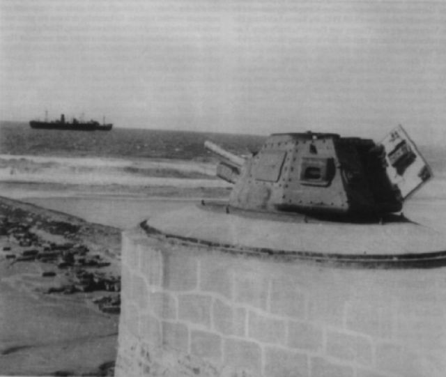

@ndrew Posted December 4, 2004 Share Posted December 4, 2004 Kiepska fotka ale to chyba ten jedno pomieszczeniowy Link to comment Share on other sites More sharing options...

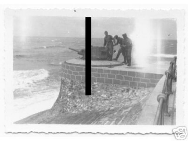

@ndrew Posted December 4, 2004 Share Posted December 4, 2004 Jedno z ładniejszych ujęć panzerstellung-ów Link to comment Share on other sites More sharing options...

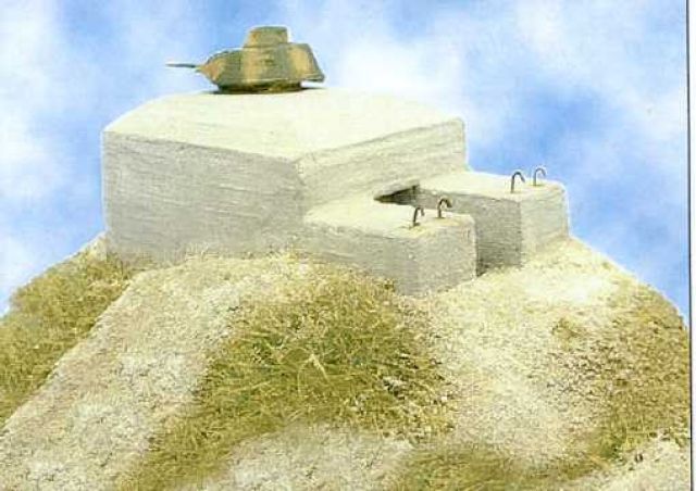

@ndrew Posted December 4, 2004 Share Posted December 4, 2004 Ta fotka kojaży mi sie z modelem poniżej ale nie mam wiecej fotek ani planów zeby porównać Link to comment Share on other sites More sharing options...
@ndrew Posted December 4, 2004 Share Posted December 4, 2004 ....to ten model Link to comment Share on other sites More sharing options...
@ndrew Posted December 4, 2004 Share Posted December 4, 2004 A wracająć do nurtującej mnie kwesti pare fotek modeli-prośba o weryfikacje autetyczności konstrucji/kszałtu/wyglądu Link to comment Share on other sites More sharing options...
@ndrew Posted December 4, 2004 Share Posted December 4, 2004 ... Link to comment Share on other sites More sharing options...
@ndrew Posted December 4, 2004 Share Posted December 4, 2004 ...ostatnia Link to comment Share on other sites More sharing options...

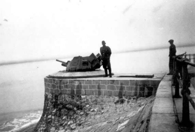

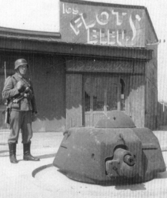

Pitt34 Posted December 4, 2004 Share Posted December 4, 2004 WitamNieznam sie na tym temacie ale znalazłem to zdjecie kiedys w necie. Czy ktos z was moze mi powiedziec z jakiego czołgu jest ta wieza? To zdjecie zrobiono prawdopodobnie we Francji na wybrzezu.Pozdrawiam Piotr Link to comment Share on other sites More sharing options...
