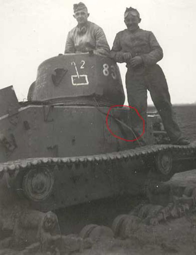

W kwestii Matildy w Polsce. W książce Czołgi Brytyjskie 1939-45" J. Ledwocha i J. Solarza na stronie 135 jest napisane co cytuję: 27 lipca 1939 roku jeden czołg A11 Matilda Mk I został wysłany do Polski. Wew wrześniu 1939 roku został zdobyty przez Niemców w okolicach Radomia." Jednak jak to zwykle bywa w tego rodzaju publikacjach, brak jest jakichkolwiek przypisów, czy bibliografii. Nie wiadomo na podstawie jakich źródeł autorzy to napisali. Kwestia, czy to zdjęcie jest zrobione w Polsce, czy nie, nadal jest otwarta.
W innych publikacjach, które przeglądałem, nie znalałem żadnych wzmianek na temat posiadania przez Polskę czołgów Matilda.
Pzdr
Bodziu

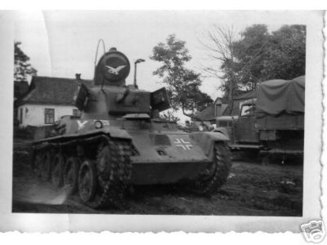

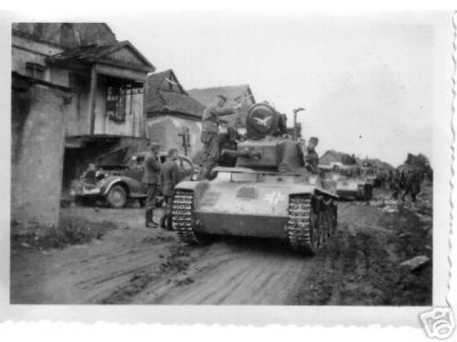

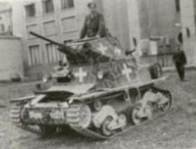

Grendel, dzięki za podpowiedź. Rzeczywiście jest to Pz.Kpfw. II Ausf J. Zasugerowałem się charakterystycznym kadłubem, i zamiast sprawdzić inne typy, napisałem, co napisałem. Ale zdjęcie ciekawe, bo w końcu wyprodukowany tylko 22 sztuki tego pojazdu.

Masz rację, jest ona przymocowana w innym miejscu. Zauważ, że również zasobniki na wyposażenie są większe, a reflektory umieszczone przed nimi. Inne Matildy mają mniejsze zasobniki, a reflektory umieszczone są ponad nimi. Mój wniosek jest taki: Istniały różnice w rozmieszczeniu wyposażenia w zależności od serii produkcyjnych. Nie wiem czy zwróciłeś uwagę, że niektóre Matildy Mk.I miały szczelinę obserwacyjną kierowcy, a niektóre okienko takie jak n.p. w Valentine - wydaje mi się że ta zmiana dotyczyła 19 wozów z ostatniej serii... Ale to już inna bajka.
Cały ten mój przydługi wywód na temat Matild sprowadzał się do tego Bodziu zawarł w jednym zdaniu: „Kwestia, czy to zdjęcie jest zrobione w Polsce, czy nie, nadal jest otwarta.” – i tylko o to mi chodziło.:)

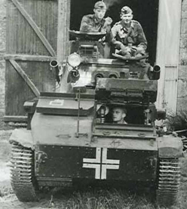

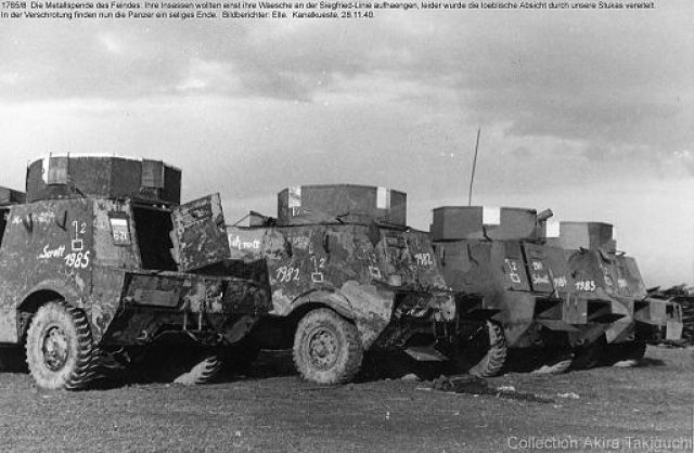

I jeszcze dwa inne zdjecia Matild z BEF, ktore mam pod reka".Tutaj widac, ze identyfikatory malowano czasami zarowno na owych planszach, jak i pod nimi.
Grendel
Dopiero teraz przeczytałem tę pasjonującą dyskusję o polskiej" Matildzie. Może jeszcze niezbyt dokladnie. A co powiecie Panowie o tym znaku na wieży - myślę o prostokącie z ączką parasola" i dwójką obok?
Pzdr,
jotes
Zle narysowany znak drugiej kompanii pancerno-rozpoznawczej?
Takiej aczki parasola" jakos sobie nie przypominam.

That German walking stick marking, to my knowledge, is only seen on abandoned-captured British, French, Belgian etc vehicles on the west front after the 1940 battles. It always has a 2 next to it. AFAIK there's no firm evidence as to what it signifies yet but there has to be a connection."
To zdaje sie rozwiewac watpliwosci.Wyglada na to, ze jest to symbol jakiejs jednostki odpowiedzialnej za przeglad pojazdow zdobycznych, czegos w rodzaju amerykanskiego Ordnance Corps.
Przyznaje, ze oznaczenie to intrygowalo mnie od poczatku, ale, ze nie moglem go znalezc w moich podrecznych zrodlach, to sie nim i nie zajmowalem.

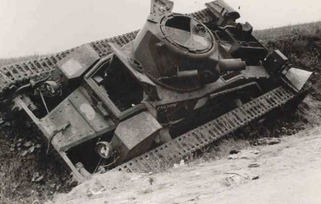

Po szybkim przegladzie tego co pod reka.Taki sam znak na tym Vickers'ie?
Sam nie wiem.Nie mam czau teraz szukac...Wracam do pracy.

Poczułem się wywołany do tablicy pytaniem Grendela o zamalowany kwadrat, ale niestety nadal go nie dostrzegam. No cóż, pewnie jestem stronniczy, więc może ktoś inny...:)
Nie słyszałem o Matildzie w Rembertowie /jest to ciekawa informacja/ - szkoda że brak jest źródła i owego zdjęcia z poligonu.
Co do niemieckiego znaku na wieży nie wypowiadałem się, bo nie jestem tu specjalistą. W Polsce jest wielu znawców od niemieckiej broni pancernej, którym wystarczy pokazać kawałek zimmeritu, żeby po kształcie prążków odtworzyli całą historię pojazdu, jego załogi oraz jednostki, w której służył. Miałem więc cichą nadzieję, że na podstawie tego znaku ktoś zidentyfikuje jednostkę i napisze gdzie się ona znajdowała w latach 1939-1940.A tu nic:(
To co napisał Andrew Hall nie rozwiewa niestety moich wątpliwości. To, że owa niemiecka jednostka znajdowała się latem 1940 we Francji wcale nie wyklucza, że jesienią 1939 mogła być w Polsce.
Zwrócę uwagę na jeszcze jeden szczegół widoczny na zdjęciach Matildy 834:
Na pierwszym zdjęciu widać, że czołg stoi na suchym gruncie. Na drugim grunt rozmiękł i czołg się w niego zapadł.
Wrzesień 1939 był suchy i słoneczny, po nim nastąpiła słotna jesień. Kampania na zachodzie to maj-czerwiec 1940.

a co z samym numerem 834? to jest też jakaś informacja... nie tylko sama liczba, ale sposób jej naniesienia (kształt cyfr). Najbardziej interesuje mnie, czy taki mógłby być stosowany w 1940?

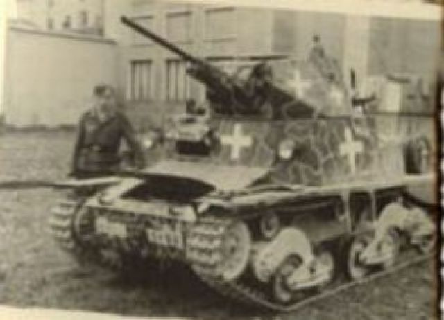

Ładna seria zdjęć SdKfz 250/10 z dziłkiem 37 mm Pak 36 (chyba, że się mylę):
http://cgi.ebay.de/ws/eBayISAPI.dll?ViewItem&category=15504&item=6136807717&rd=1
http://cgi.ebay.de/ws/eBayISAPI.dll?ViewItem&category=15504&item=6136807709&rd=1
http://cgi.ebay.de/ws/eBayISAPI.dll?ViewItem&category=15504&item=6136807686&rd=1
http://cgi.ebay.de/ws/eBayISAPI.dll?ViewItem&category=15504&item=6136807678&rd=1
http://cgi.ebay.de/ws/eBayISAPI.dll?ViewItem&category=15504&item=6136807661&rd=1
http://cgi.ebay.de/ws/eBayISAPI.dll?ViewItem&category=15504&item=6136807656&rd=1
Pzdr

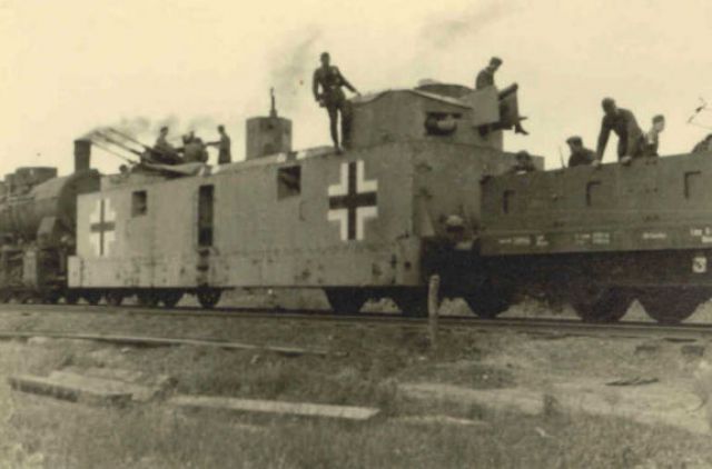

Bardzo ładne zdjęcie niemieckiego pociągu pancernego (jaki to na pewno MiDer napisze):
http://cgi.ebay.de/ws/eBayISAPI.dll?ViewItem&category=15504&item=6136807453&rd=1
