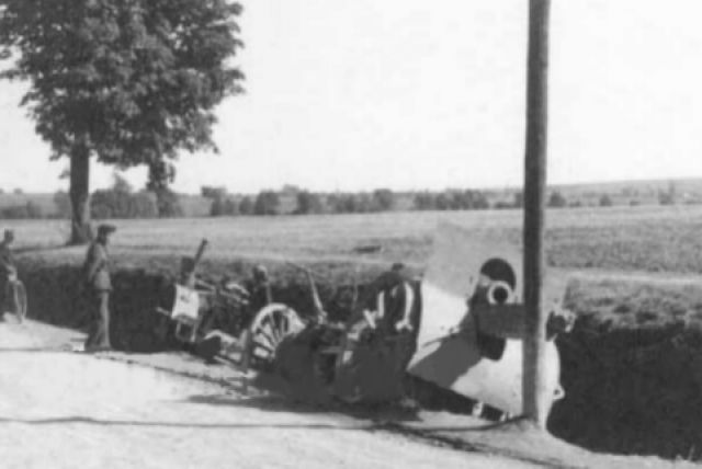

jotes Napisano 27 Wrzesień 2004 Napisano 27 Wrzesień 2004 Ale potwierdzenie użycia ciągników rolniczych było nie tak dawno właśnie na tym forum w postaci zdjęcia :-)Pzdr,jotes
Gość Napisano 27 Wrzesień 2004 Napisano 27 Wrzesień 2004 A czy jest pewnosc ze zdjecie z wrzesnia? A nawet jezeli, to czy na pewno tak wyszlo dzialo na wojne czy tez zgubili/zabito im konie i improwizowali droga rekwizycji?
JoncaA Napisano 27 Wrzesień 2004 Napisano 27 Wrzesień 2004 ze z wrzesnia, ze rejestracja W15-713 jest wojskowa - to mi sie zgadza. Ale podejrzliwosc Chrisa ma uzasadnienie. Ta haubica nie ma osprzetu do trakcji motorowej!. A co jesli scenariusz byl nastepujacy - traktor zostal w dywizjonie i pojechal na wojne, nie wiem, moze w taborach... Po wybiciu koni uzyto go do haubicy - zwyklej, nie na gumach czy rolkach (vide zdjecie), z dyszlem przodka z poprzeczka do przypiecia orczyc drugiej pary...
JoncaA Napisano 27 Wrzesień 2004 Napisano 27 Wrzesień 2004 popatrzylem jeszcze raz na poprzednie zdjecie - dyszla jednak nie ma , sterczy drazek kierunkowy ogona... No, niemniej, ani gum, ani rolek,,,
Grendel Napisano 27 Wrzesień 2004 Napisano 27 Wrzesień 2004 Jesli chodzi o C2P to to etatowo mieli je tez miec, jak mi sie zdaje, saperzy (mosty pontonowe).Widzialem nawet zdjecie z pontonami na przyczepie holowanej przez ten ciagnik.Tyle, ze zdjecie pochodzilo z prob i poza etap doswiadczalny to raczej nie wyszlo.Tak wiec - etaty, a stan rzeczywisty to dwie rozne sprawy.Adam - dzieki za zdjecia.Jeszcze jedno - to, ze brak lezew", czy wrotek" (jak, by ich nie zwal) to nie znaczy, ze takowych ow zestaw nie mial.Ich zdjecie zajmowalo sporo czasu, a z nimi strzelac bym nie probowal...Wiec watpie, by po dwoch-trzech dniach kampanii wiele zestawow wciaz ich uzywalo.PozdrowieniaGrendel

polsmol Napisano 29 Wrzesień 2004 Napisano 29 Wrzesień 2004 Scenariuszy jest wiele, ale z tego co czytałem na temat eksperymentu z ciągnikami rolniczymi wynikało, że ich zastosowanie miało sens właśnie za względu na możliwość pozostawienia haubic w orginalnej konfiguracji. Nie wiem zabardzo o jaki osprzęt drogowy chodzi, ale jeśli był to mógł zniknąć tak samo jak koła ciągnika ;-) Najprościej jednak zapytać, czy ciagniki rolnicze wycofano z 5 PAC do składnic czyli czy zakończono eksperyment przed wybuchem wojny. Jeśli nie to znaczy, że ciągniki te jednak były na etacie w czasie kamapanii. Co za tym idzie, ciągnik na odnalezionych ostatnio zdjęciach pochodził z jednostki art. a nie ze skłanicy.

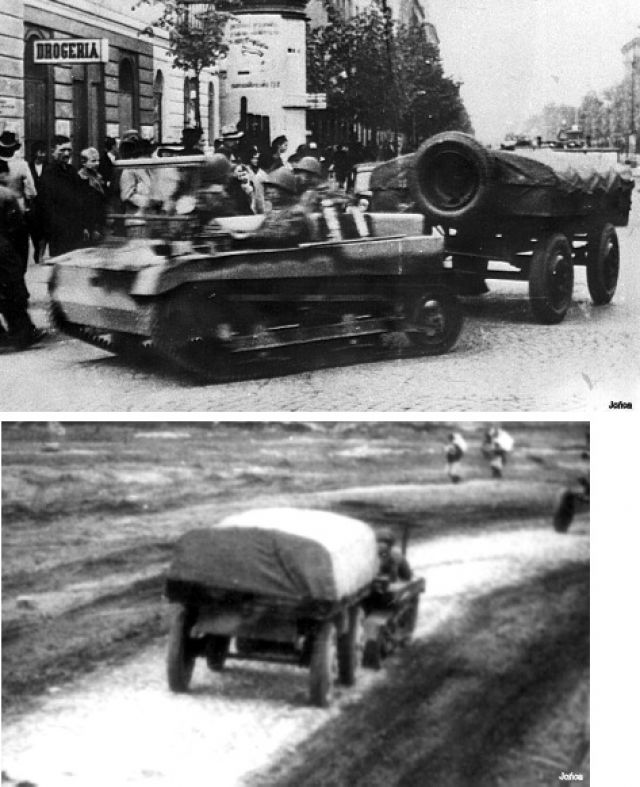

cieciwa Napisano 30 Wrzesień 2004 Napisano 30 Wrzesień 2004 JoncaA, czy masz moze wiecej zdjec tych przyczep?A moze masz jakies rysunki...?Bylbym nimi bardzo zainteresowany.

JoncaA Napisano 30 Wrzesień 2004 Napisano 30 Wrzesień 2004 Cieciwa - rysunkow nie mam, zdjec procz tych dwu widzialem moze jeszcze ze cztery. Mam jeszcze dwa zdjecia, ale nie wiem gdzie je wsadzilem - strata nieduza, bo marniutkie..
JoncaA Napisano 30 Wrzesień 2004 Napisano 30 Wrzesień 2004 Cieciwa, cd : jak ci bardzo zalezy na tych dwu to daj znac , wysle mailem skany lepszej rozdzielczosci i rozmiaru.
JoncaA Napisano 4 Październik 2004 Napisano 4 Październik 2004 Cieciwa: zdjecia przyczep Ci przygotowalem, ale mi sie wysypala poczta, wiec dostaniesz je z poslizgiem. Co do twojego pytania z maila (odp. tu - bo poczta mi sie...). Pierwsze slysze o dwu polskich przodkach do boforsa .ppanc, ale tez nigdy mnie artyleria za bardzo nie interesowala. Byly, na poczatku przodki szwedzkie (ile?, gdzie?, kiedy?)calkiem rozne od polskich, a Instrukcja o broni piechoty -czescV. 37 mm armata wz.36", Warszawa 1938 nie wyroznia dwoch przodkow. Nigdy chyba nie porownalem jej z poprzednia instrukcja o broni piechoty, ktora cytowana wyrzej instrukcja unieważnia. Moze by to ktos sprawdzil - latwo dostepne sa zbiory CBW i jesli mnie pamiec nie myli sa tam oba druki.
