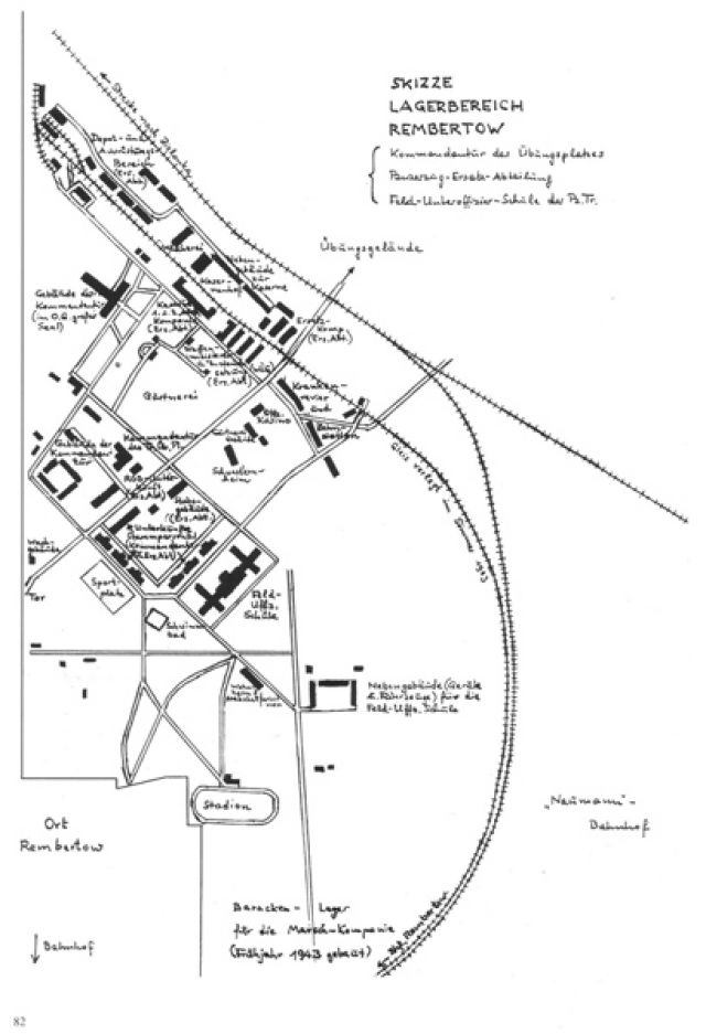

biesław Posted April 7, 2006 Posted April 7, 2006 Z tym planem w ksiażki Sawotnego Die Panzerzeuge des Deutschen Reiches 1904-1945" pewnie będzie łatwiej znależć bazę Panzerzeug-Ersatz-Abteilung".

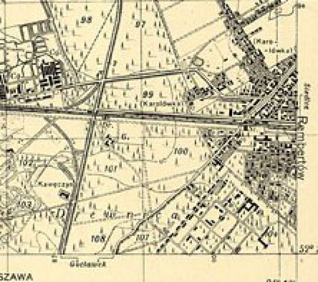

coe Posted April 7, 2006 Posted April 7, 2006 Z tym planem jest to dziecinnie łatwe. Przedstawia on bowiem przedwojenne Centrum Wyszkolenia Piechoty, po wojnie znane jako Akademia Sztabu Generalnego, a obecnie Akademia Obrony Narodowej. Na zamieszczonym planie widać nawet sporo budynków, które istnieją do dnia dzisiejszego. Wśród tubylców teren ten znany jest jako „Poligon”Ze stacji W-wa Rembertów dochodzi tam tylko jedna, jednotorowa bocznica, która nie daje możliwości obsługi kilku pociągów na raz, ani ich formowania, czy manewrowania nimi. Na terenie tym nie ma również żadnej infrastruktury technicznej przydatnej przy naprawie pociągów, obsłudze parowozów itp. Jedyne co mogło być przydatne to budynki koszarowe.Podobno w czasie wojny był tu również szpital wojskowy.O wiele odpowiedniejszym miejscem pod bazę pociągów pancernych wydaje się teren wzdłuż ulicy Marsa, położony na południe od stacji W-wa Rembertów. Jak widać na planie do dzisiaj jest tam duża pętla kolejowa z odchodzącymi od niej mniejszymi bocznicami (nie wszystkie są uwidocznione). Z pętli jest możliwy wyjazd na północ na stację W-wa Rembertów, a stamtąd w kierunku Brześcia, Białegostoku lub W-wy Wschodniej. Kiedyś istniała również możliwości wyjazdu na stację W-wa Wawer, a stamtąd w kierunku Lublina lub W-wy Wschodniej (obecnie wyjazd ten nie istnieje, jedynie wzdłuż ulic Żołnierskiej i Rekruckiej można odnaleźć ślady dawnego torowiska). Wśród tubylców teren ten znany jest jako „Pocisk”.Nie wiem dokładnie co znajdowało się tam przed i w czasie wojny (wydaje mi się, że właśnie owa niemiecka baza pociągów pancernych). Zaraz po wojnie był tam obóz NKWD. Odkąd pamiętam północną część tego terenu zajmowało WP. Za komuny ogrodzony on był podwójnym ogrodzeniem z zaoranym pasem ziemi po środku. Mimo że obiekt był wojskowy to pilnowała go Straż Przemysłowa uzbrojona w broń automatyczną. Starsi mieszkańcy Rembertowa wspominali, że kiedyś doszło tam do potężnej eksplozji. Przypuszczam więc, że są tam jakieś magazyny, warsztaty lub zakład zbrojeniowy. Południową część tego terenu zajmowali Rosjanie (była to ostatnia rosyjska jednostka którą wycofano z Polski). Natychmiast po wycofaniu Rosjan całość przejęło WP. Tak więc spenetrowanie tego obszaru jest raczej trudne.

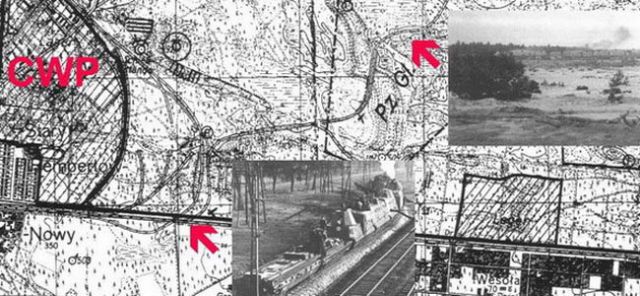

coe Posted April 12, 2006 Posted April 12, 2006 Język Goethe'go jest mi nieznany, ale jest tu kilka ciekawych zdjęc, które można dość precyzyjnie umiejscowić.Te cztery zdjęcia bez wątpienia pokazują Centrum Wyszkolenia Piechoty
coe Posted April 12, 2006 Posted April 12, 2006 I dwa zdjęcia zrobione na bocznicy do Wesołej". Bocznica ta ma dwa odgałęzienia: jedno prowadzi do koszar (gdzie jak wynika z mapy stacjonowali w czasie wojny Niemcy), a drugie na poligon artyleryjski.Na jednym zdjęciu widać pociąg tuż przed skrzyżowaniem z drogą Rembertów-Wesoła. Na drugim pociąg podczas strzelań na poligonie.

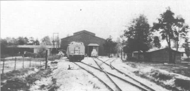

coe Posted April 12, 2006 Posted April 12, 2006 Zagadką jest gdzie mogła być baza techniczna, czyli gdzie zostało zrobione to zdjęcie?
kopijnik2 Posted April 12, 2006 Posted April 12, 2006 albo tu, albo na terenie Pocisku (obejrzyj dobrze w google earth,nawet parowozownie bym tam zobaczył)
coe Posted April 12, 2006 Posted April 12, 2006 Nie, to na pewno nie jest to miejsce.Zdjęcie niemieckie pokazuje, że tor rozgałęzia się na trzy, z czego dwa wchodzą do budynku.Na planie niemieckim i na zdjęciu satelitarnym widać, że tor rozgałęzia się na dwa, które są na zewnątrz budynku. Rozmieszczenie budynków na planie i na zdjęciu jest identyczne, a stąd wniosek że nic tam nie przebudowywano.Ten budynek to magazyn z rampami załadunkowymi po obu stronach. Jeśli dobrze odczytuję zdjęcie to obecnie jest on w ruinie, a tory zostały zdemontowane.
