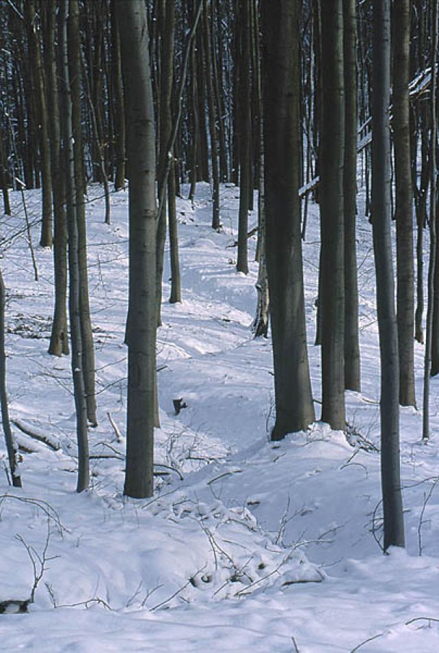

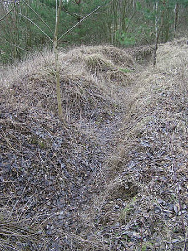

bjar_1 Napisano 29 Kwiecień 2004 Napisano 29 Kwiecień 2004 Znalazłem fotkę tego okopu na HDD - zrobiona w styczniu 2004. Okop jest niemiecki z 1945 r. ,zasypany ,ma teraz głębokość 50-70 cm w najgłębszych miejscach. Ciągnie się na długość ok.100 metrów i jest bardzo pokręcony i pozałamywany".bjar_1

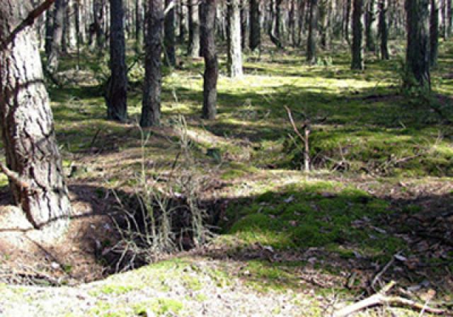

danieloff Napisano 30 Kwiecień 2004 Napisano 30 Kwiecień 2004 Okopy prawie nigdy nie tworzą linii prostej, aby w razie wybuchu pocisku lub granatu nie zmiotło wszystkich jego mieszkańców", poza tym wyróżniają się pojedyncze stanowiska strzeleckie - warto pogrzebać w nieco szerszych" miejscach, jak wyjdą łuski, to może to być stanowisko km. W lasach często wrażenie okopów sprawiają tzw. doły rozsadnikowe, gdzie rosły kiedyś sadzonki młodych drzewek, sam straciłem wiele czasu penetrując taki pseudo-transzeje. Okop na pojazd lub działo musi mieć wał na przedpolu i wjazd z jednej strony, jeżeli jest to tylko prostokątna dziura, to raczej jest to dół rozsadnikowy. No i dziury po wiatrołomach często przypominają leje.

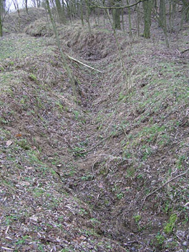

miggi1 Napisano 1 Maj 2004 Napisano 1 Maj 2004 Witam Ja poszukuje na rosyjskich i austriackich okopach. Pierwsze biegna tak jak ktoś słusznie zauważył bezładnie gdzieim się" chce, natomiast austiackie są bardzo łatwe do rozpoznania gdyz były kopane według jakiegoś planu i mają poprzecznice co jakies 4-5 metrów. Bardzo często kopiący okopy czy ziemianki wykorzystywali naturalne parowy załamania terenu i tym podobne. Jak znajdę jakieś fotki okopów pierwszo wojennych ruskich i austriackich to dam na forum. pzdr miggi1

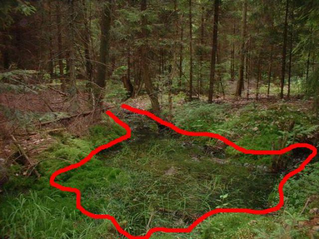

bartekl23 Napisano 1 Maj 2004 Napisano 1 Maj 2004 Lipiec 2003 - Tomaszów Lub. Okopy 1939. Kilka miesięcy później, kiedy wody juz nie było, wyciągnąłem fajne fanty :-)
bartekl23 Napisano 1 Maj 2004 Napisano 1 Maj 2004 zamek do Mausa, kolbe, łuski, pochewkę polską, 2 guziki i jakies inne pierdoły :-)

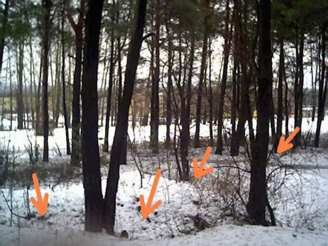

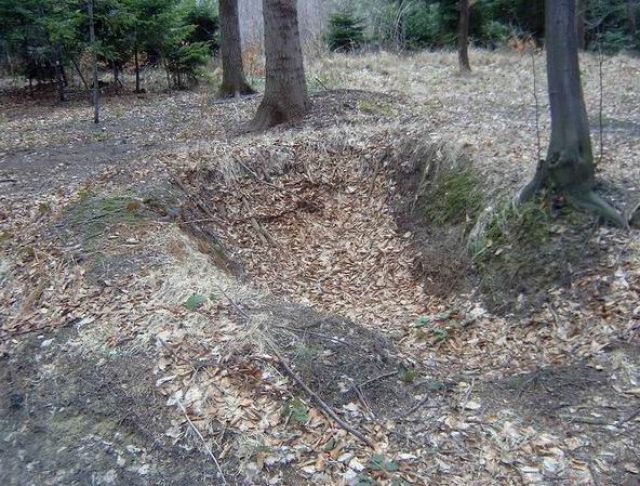

MK Napisano 1 Maj 2004 Napisano 1 Maj 2004 A tutaj powiedziałem gostkowi, który po raz pierwszy wypadł do lasu z wykrywaczem, że gdzieś tu w tej linii leży łuska do pepeszki :-)Rowex piękny
