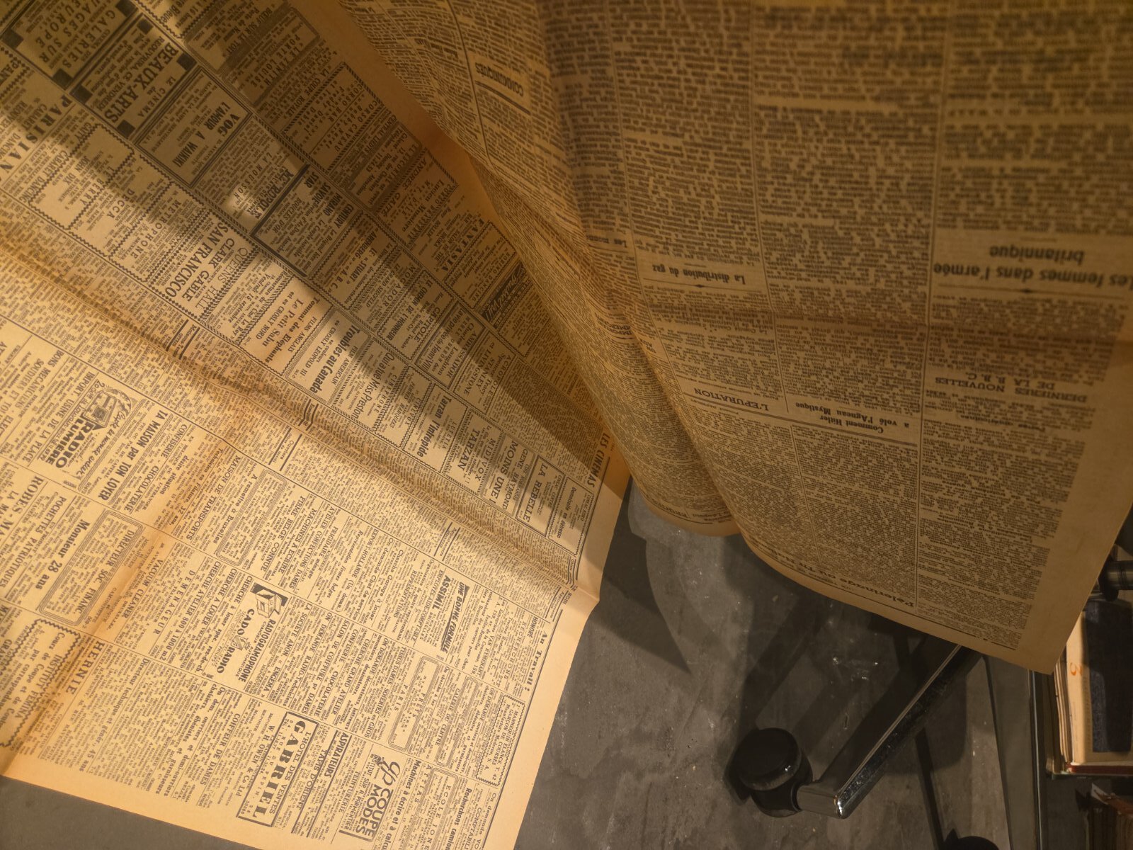

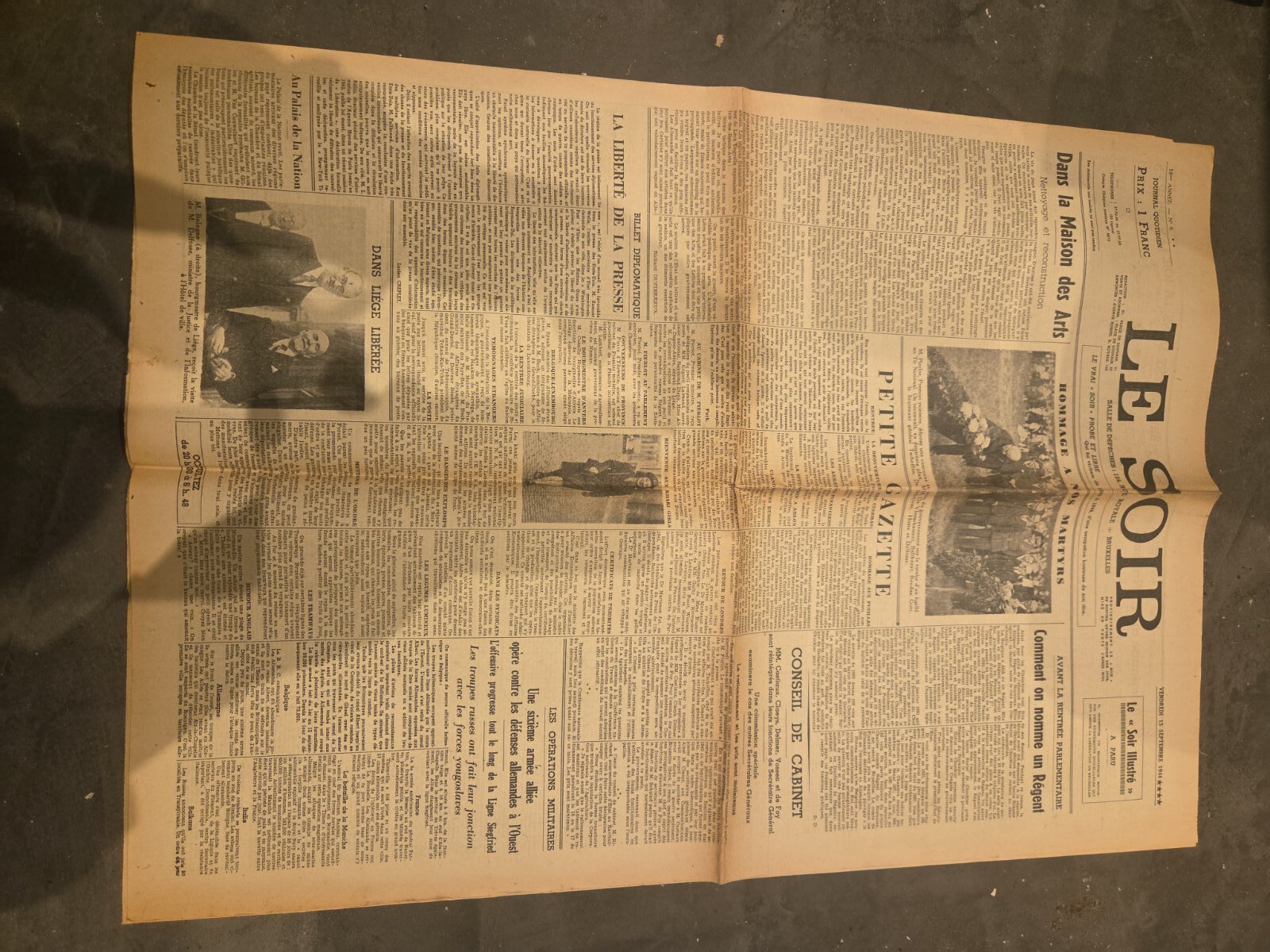

blaise Posted October 11, 2025 Posted October 11, 2025 Witam . Posiadam gazety, jak w tytule. I nie bardzo wiem jak sie za nie zabrac. Czytałem trochę o nich i doszukałem sie informacji ze nawet jako "makulatura " mają sporą wartość, ale chodzi mi po głowie żeby zrobic z tego cos co bedzie miało większą wartość nie tylko liczona w monetach . Gazety te so w bardzo dobrym stanie (i chcę żeby w takim zostaly). Może jest wśród was ktoś kto mi podpowie jak je zabezpieczyć, przechowywać, tak żeby nie zrobic im krzywdy
blaise Posted October 11, 2025 Author Posted October 11, 2025 Uzupełnienie. Zapomniałem dopisać wcześniej , mam w sumie 42 gazety, wszystkie z lat 1944–1945, sa to belgijskie tytuły takie jak Le Soir, La Libre Belgique, La Dernière Heure itd. Większość dotyczy ważnych wydarzeń historycznych m.in. wyzwolenia Brukseli, kapitulacji Niemiec, zakończenia wojny w Europie i innych kluczowych momentów końca II wojny światowej.

Erih Posted October 11, 2025 Posted October 11, 2025 Patrzę na te gazety i sądzę że im szybciej zostaną zeskanowane tym lepiej, oczywiście potrzebny będzie skaner wielkoformatowy. Miewają go w instytucjach zajmujących się geodezją. Skan minimum 600dpi. Co do przechowywania, polecam koperty bezkwasowe z buforem no i oczywiście sucho i ciemno.
blaise Posted October 11, 2025 Author Posted October 11, 2025 Dzięki za wskazówki, Erih! Jestem ciekaw, dlaczego uważasz, że warto je jak najszybciej zeskanować ,czy ich stan na zdjęciach wygląda na taki, że mogą się z czasem rozsypać? Nie mam jeszcze dużego doświadczenia z konserwacją papieru, ale na pierwszy rzut oka gazety są naprawdę w bardzo dobrym stanie, elastyczne i bez większych uszkodzeń. Zastanawiam się, czy skan to raczej kwestia zabezpieczenia treści na przyszłość, czy może obawy o fizyczny stan papieru?
Erih Posted October 11, 2025 Posted October 11, 2025 To ostatnie. Gazety były drukowane na lada jakim papierze, to było coś w co po przeczytaniu służyło do napalenia w piecu/zawinięcia śledzia a nie miało być długotrwale archiwizowane. Dlatego niejednokrotnie jest tak że po kilkudziesięciu latach pomimo wielotysięcznych nakładów do dziś dzień dotrwało bardzo niewiele sztuk, czasem pojedyncze a czasem wcale. A co do samego papieru, tak, ten gazetowy z czasem żółknie, potem zaczyna się kruszyć i rozsypywać. Mam kilka książek z końca XIX/pocz XX wieku i wyglądają lepiej niż gazety z lat siedemdziesiątych. Kwestia surowca użytego do produkcji.
