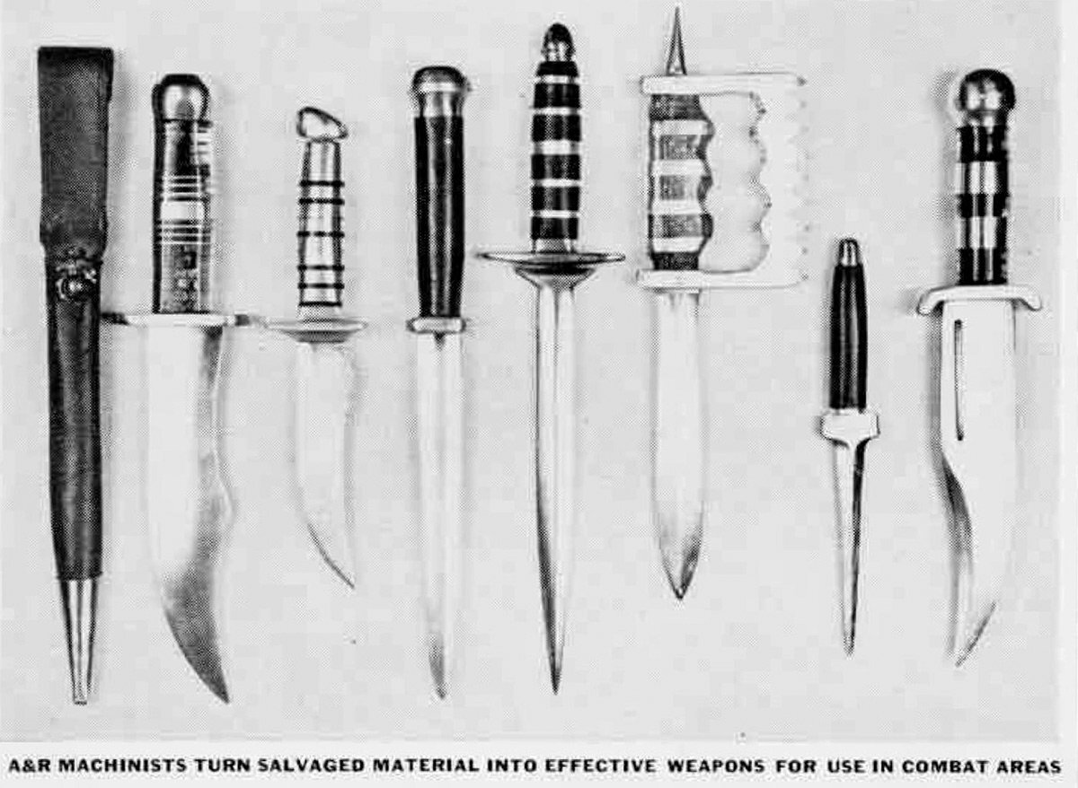

Jedburgh_Ops Napisano 15 Sierpień Autor Napisano 15 Sierpień Tymczasem powiem coś ogólnie, dlaczego składając ten wątek z naszych różnych postów z innego wątku dałem tutejszy tytuł, jaki dałem. Otóż na tym alianckim froncie SEAC/CBI II wojna to były złote lata warsztatów lokalnych kowali i ślusarzy. Liczba i rodzaje tego czegoś, co Anglosasi nazywają „edged weapons” nie podlegała żadnym ograniczeniom i dlatego ten front SEAC/CBI jest taki fascynujący pod względem tego rodzaju broni i narzędzi. To taka sama sytuacja, jak II wojna była złotymi latami dla australijskich krawców koszul oraz kaletników robiących kabury naramienne typu policyjnego. Tłumaczę o co chodzi. Tego nie ma w żadnych książkach, bo to nieco zawstydzające dla zachodnich mocarstw, ale to jest w kwitach, których się natłumaczyłem sporo. Na amerykańskich lotniskowcach wiecznie brakowało koszul; nie dawano rady ich wciąż dostarczać. Więc dawano załogantom pieniądze, żeby kupowali sobie koszule w Australii, gdy dany lotniskowiec tam przybijał. To samo z kaburami – wiecznie brakowało kabur naramiennych M3 dla żołnierzy „walczących na siedząco”, czyli dla czołgistów, lotników itp. Więc znowu dawano lotnikom pieniądze, żeby kupowali sobie takie kabury pistoletowe i rewolwerowe w Australii po przybiciu danego lotniskowca tamże. Z kolei Indie i Birma to jedna wielka kuźnia tych „edged weapons” i narzędzi „uniwersalnych”, czyli maczet, które były dla wojska świetne do bytowania w terenie, a w razie czego do walki wręcz, bo Chindici mieli ciężki żywot z Japończykami – takie walki były, a ich przebieg był straszny włącznie z dobijaniem rannych. Taki mały przykład: Przed wojną był taki amerykański aktor komediowy Jackie Coogan. W czasie wojny był pilotem szybowców transportowych CG-4A i brał udział w słynnej operacji Thursday w Birmie za liniami japońskimi. Była walka wręcz, gdzie w jej środku był Coogan i Chindici tę walkę przegrali. Japończycy bagnetami dobijali rannych, ale Coogan odegrał rolę życia, lepszą niż na Oscara – tak udał zabitego, że Japończyk, który już się szykował do przebicia Coogana ostatecznie nie ruszył go bagnetem. A więc cięto się tam na „broń białą” ostro, na taką, jaką kto miał. Wiadomo, Japończycy walczyli bagnetami i mieczami, a Chindici też bagnetami i co najwyżej maczetami. Poniżej jest fajna scenka z Birmy. Lud Konyaków do spółki z Gurkhami odnalazł w dżungli amerykańskich lotników, którzy tam się gdzieś rozbili w styczniu 1944 roku. Konyakowie słynęli z wyrobu maczet. Jeden z tych lotników właśnie dostał taką maczetę Konyaków.

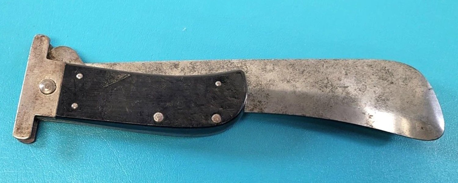

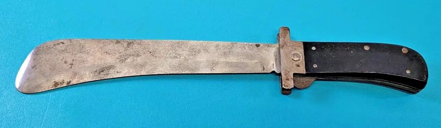

bert.F Napisano 15 Sierpień Napisano 15 Sierpień (edytowane) https://www.gundepot-usa.com/product/original-australian-wwii-royal-australian-air-force-pilot-survival-machete-by-east-bros-with-scabbard-117533/ USAAF też miała takie na wyposażeniu Edytowane 15 Sierpień przez bert.F x
Jedburgh_Ops Napisano 15 Sierpień Autor Napisano 15 Sierpień Taki to był wariacki teatr działań wojennych – każdy był ubrany albo wyposażony w to, co zdobył, albo na co zrobił „machniom” z innym aliantem. Chodzenie tam przez Amerykanów w australijskich „slouch hatach” (kapeluszach wojskowych) rzadkie nie było. Z kolei zobaczyć Chinditów nad obrzydliwymi commonwealthowskimi racjami żywnościowymi to unikat – wszyscy żywili się racjami amerykańskimi. Poza tym podczas całej tej wojny na kopiowanie wzorów w miarę prostych rzeczy dostawały zlecenia małe lokalne manufaktury na tych terenach, na których alianci się znaleźli, a te tereny były o tysiące mil od macierzy. Podczas II wojny mundury Amerykanom szyły manufaktury wszędzie tam, gdzie postawili nogę, bo aparat własnego państwa nie wyrabiał się. Kubki do menażek robiła im Belgia, pokrowce na manierki Wielka Brytania (jak i większość oporządzenia), a same manierki zaczęła produkować okupowana Japonia. Noży, maczet i wszelkich hybryd typu bolo wiecznie brakowało, więc manufaktury kopiowały co się dało z wzorów wojskowych, albo robiły „edged weapons” z własnych projektów, Było podczas tej wojny wprowadzone takie pojęcie jak „Quartermaster Pipeline”, czyli „rurociąg logistyczny”. Definicja tego była taka: Pomiar czasu odkąd robotnik wziął w dłonie pierwsze narzędzie do wytworzenia czegoś z zakresu wyposażenia żołnierskiego aż do czasu, gdy produkt tego robotnika dotarł do okopu na pierwszej linii frontu. I obliczono, że ten czas to jest minimum 6 miesięcy, a praktycznie nieraz było więcej. Ludzie z uzupełnień byli transportowani na dalekie fronty dużo szybciej niż zdążono wyprodukować dla nich niejedną rzecz. Poniżej amerykański pilot szybowcowy w Indiach na tle szybowca CG-4A. Większość pilotów szybowcowych USAAF latających dla Chinditów załapała się na normalne wojskowe noże M3. Ten chyba się nie załapał i kupił sobie coś indyjskiego jak ciężki nóż/mały tasak.
bert.F Napisano 15 Sierpień Napisano 15 Sierpień (edytowane) 3 godziny temu, Jedburgh_Ops napisał: Jeszcze jedna rękodzielnicza przypowieść na niedzielę. Na froncie SEAC/CBI aliantom wiecznie czegoś brakowało. Jest kapitalna książka Terence'a O'Briena pt. „Out of The Blue. A Pilot With The Chindits”. Był Australijczykiem i najpierw pilotem bombowym RAAF, potem pilotem bombowym RAF, a na koniec został pilotem niedefiniowalnym pod względem barw narodowych, ponieważ służył w tych międzyalianckich siłach wspólnie walczących w Birmie. Pilotował szybowce CG-4A w barwach USAAFowskiego 1st Air Commando Group, ale z Chinditami, którzy z USA niczego wspólnego nie mieli, bo podlegali pod Brytyjczyków. O'Brien to rogata dusza, wróg propagandy, fałszywego patriotyzmu i „polityki historycznej”. Świetnie opisał właśnie to, czego brakowało, jak wojna w Birmie wyglądała naprawdę, a nie jak alianckiej propagandzie i historykom marzyłoby się, że wyglądała. Wracamy do wspomnianej przeze mnie powyżej wielkiej kuźni tych „edged weapons”, jaką były Indie i Birma. Psim obowiązkiem USAAF było wyposażenie wszystkich załóg lotniczych na omawianym froncie w opracowane specjalnie dla lotników małe składane maczety. Takie, jak poniżej. Ale cudów nie było – skoro w samolotach na tym froncie nieraz brakowało busol (tłumaczyłem takie kwity, a książki jakoś nie chcą o tym wspominać) to trudno, żeby i sto procent lotników miało te maczety. A przymusowe lądowanie w birmańskiej dżungli to prawie jak wyrok śmierci, jeśli nie było się farciarzem (jak powyżej), że miejscowe ludy do spółki z ekspedycją ratunkową Gurkhów znalazły pechowców, a potem zabrały ich śmigłowce. Dlatego ludzie z frontu SEAC/CBI mając dobre uposażenia kombinowali sobie, co tylko mogli do technik survivalowych, a lokalne manufaktury tylko na tym korzystały. Poniżej jest fajne zdjęcie zrobione lotnikom USAAF na Filipinach, czyli (jak dla lotnictwa) rzut beretem od frontu SEAC/CBI. Być może wręcz stamtąd przylecieli, albo lądowali awaryjnie, bo samolot był postrzelany. Widać, jak chłopaki poszli do jakiejś manufaktury i fundnęli sobie noże wielkości „noży szefa kuchni”, jak to się dziś reklamuje majchry tej wielkości. sugerujesz prywatny zakup ?? to był przydziałowy "majcher" Edytowane 15 Sierpień przez bert.F
Jedburgh_Ops Napisano 16 Sierpień Autor Napisano 16 Sierpień 15 godzin temu, bert.F napisał: to był przydziałowy "majcher" Tak, uroczy majcher o charakterze hybrydy tasaka/maczety/bolo był przydziałowy, ale nie dla USAAFmenów, jak na tym zdjęciu. 15 godzin temu, bert.F napisał: sugerujesz prywatny zakup ?? Tu się otwiera poletko dla dłuższego wykładu, ale takie rzeczy to nie na fora. Spróbujmy więc w skrócie. Skąd mógł się wziąć majcher RAAF na ludziach USAAF? Bo teoretycznie nie miał prawa, ale to oczywiście śmieszne na wojnie. 1. Mógł się wziąć z przenikalności załóg lotniczych pomiędzy państwami alianckimi. Jedni latali u drugich, a drudzy latali u tych pierwszych. Wspomniałem powyżej S/L Terence'a O'Briena - Australijczyka, który bez żadnych zbędnych formalności latał i walczył w RAAF, RAF i USAAF. Dziwaczne, ale tak było. I w drugą stronę mechanizm działał identycznie, jeśli chodzi o przenikanie się wyposażenia lotniczego - Australijczyk F/L Colin C. Linn latał w RAAF i USAAF i jaką dla odmiany miał lotniczą składaną maczetę survivalową? Bo nie swoją państwową, tak jak ci USAAFmeni z wrzuconego przeze mnie zdjęcia. Miał maczetę USAAFowską taką jak pokazałem powyżej. 2. Wątek jest o brytyjskim froncie SEAC, przy okazji o amerykańskim froncie CBI częściowo przenikającym się z SEAC. Zdjęcie załogantów USAAF jest z Filipin. Według umów alianckich Filipiny to granica SEAC z Amerykanami. Więc na Filipinach byli wszyscy - i RAF, i RAAF, i USAAF. Skoro były USAAF to musiały tam być amerykańskie wojskowe sklepy Post Exchange (PX). Sklepy PX na wszystkich frontach handlowały towarem amerykańskim (wojskowym kontraktowym i komercyjnym niekontraktowym, ale robionym à la kontraktowy) oraz towarem od innych aliantów, jak również towarem od lokalnych manufaktur. Tym sposobem USAAFmeni z frontu MTO (śródziemnomorskiego) chodzili w brytyjskich battledressach zrobionych z egipskiej, czy algierskiej, czy marokańskiej serży, a w Wielkiej Brytanii od wojskowego towaru brytyjskiego amerykańskie wojskowe sklepy PX aż pękały w szwach. Więc nie inaczej było w Indiach czy na Filipinach, gdzie w sklepach PX musiał na pewno być towar i brytyjski, i australijski, i indyjski obok oczywiście amerykańskiego. 3. Jak wspomniałem wcześniej noży i maczet Amerykanom wiecznie brakowało. Nawet taka elita, jak piloci szybowcowi 1st Air Commando Group do walki w Birmie, którzy w USA przeszli tzw. kursy commando, czyli sił specjalnych (czyli kursy OSS, rangersów itp.) dostali zbieraninę noży - M3, Cattaraugus 225Q i PAL RH-36, a niektórzy żadnych nie dostali i jak widać na powyższym zdjęciu od płatnika jednostki dostawali kasę na to, żeby kupili sobie jakiś majcher na indyjskim rynku. Taka sama granda była na amerykańskich lotniskowcach na Pacyfiku. Czym po służbie na sprzęcie zajmowali się mechanicy lotniczy? Wyrobem noży dla pilotów. Poniżej takie noże-produkty mechaników lotniczych z lotniskowców (fotografia z kwitu z roku 1944). Więc australijski majcher lotniczy u USAAFmenów mógł się też wziąć ze zwykłego „machniom”, jak z „Czterech pancernych”. Być może było „machniom” z Australijczykami, którym w jakimś miejscu Indii czy Filipin, czy gdzieś indziej w pobliżu jak raz nie brakowało tych majchrów survivalowych. 4. Jest jeszcze jedna wersja wydarzeń, skąd u USAAFmenów mogłyby się wziąć omawiane australijskie majchry. Być może ze zwykłej wdzięczności commonwealthowców, ale to byłby przedmiot jeszcze dłuższego wykładu, a to nie na forum takie rzeczy. Zachowało się sto procent kwitów z międzyalianckiej Konferencji Trident (12-27 maja 1943), jak Commonwealth prosi Amerykanów o wsparcie na froncie SEAC; tak samo jest sto procent kwitów z międzyalianckiej Konferencji Quadrant (17-24 sierpnia 1943), gdy Commowealth doprecyzowuje prośby do Amerykanów o ich wsparcie na commonwealthowskim froncie SEAC. Commonwealthowcy dostali od Amerykanów dużo więcej niż prosili i załatwił to dowódca USAAF gen. Arnold. Jak USAAF wylądował w Indiach to commonwealthowcy myśleli, że pan bóg tam zstąpił. Mały cytat ze wspomnianego S/L Terence'a O'Briena, który woził Chinditów szybowcami CG-4A oraz bytował z nimi w terenie: Cytat The air drop, which we had practised before, was this time a memorable one. It introduced us to K rations [czyli racje amerykańskie]. What bliss it was to be alive that day! They came in neat packages marked "Breakfast", "Dinner", and "Supper", each one about the size of a brick sliced in half, wrapped in waxed brown waterproof security that kept the bright contents in all their pristine splendour - shiny little tins of pressed meat , of chopped ham and egg, of processed cheese, varieties of biscuits, sealed packets of coffee, of milk, of sugar, lemon drink powder, cellophane-wrapped candy bars and other delicious sweets, all sparkling new and crisp and fresh in their tightly sealed packets and sending us into excited cries of delight. We were like children opening our presents on Christmas Day as we showed one another our treasures, for there were minor differences in each of the packages that made opening thrill of anticipations in novelties to come. Żarcie commonwealthowskie było nieludzko potworne, wszyscy tym pluli. Nigdy w uzgodnieniach na linii Brytyjczycy z Indii - USA nie było mowy o dożywianiu Chinditów przez USAAF. A tymczasem tak się stało. Więc było bardzo dużo powodów do tego, żeby commonwealthowcy odwdzięczali się USAAFmenom pod względem tego, czego jak raz w USAAF brakowało.
