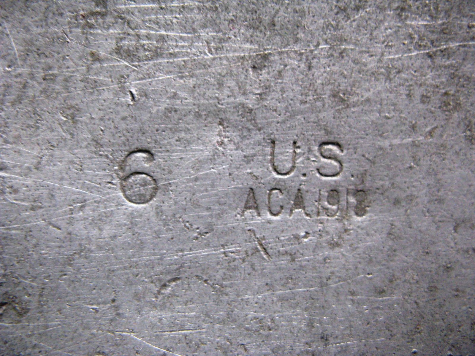

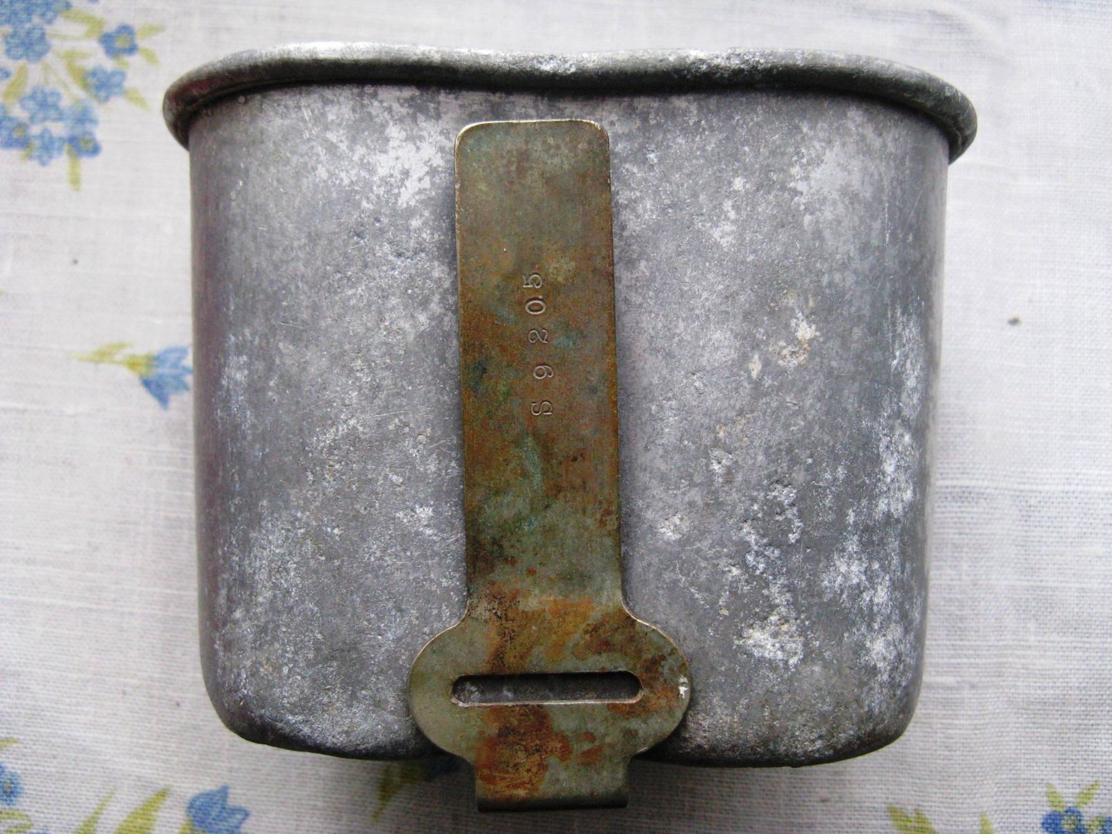

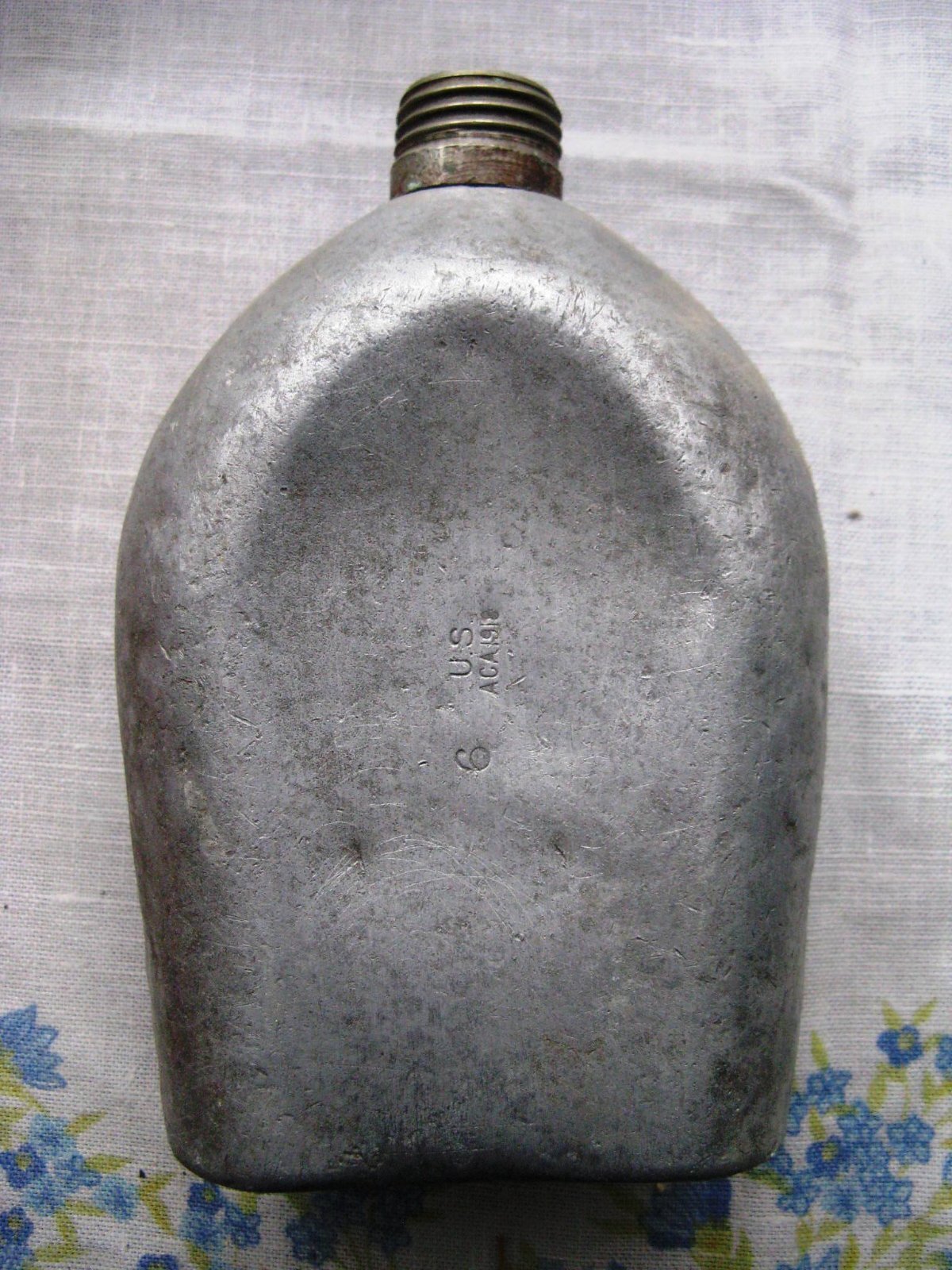

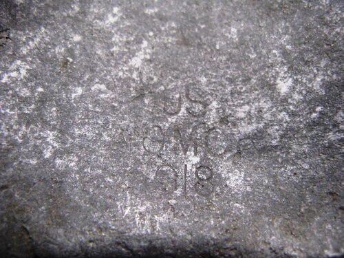

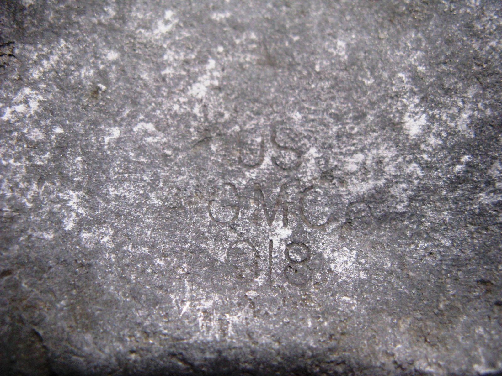

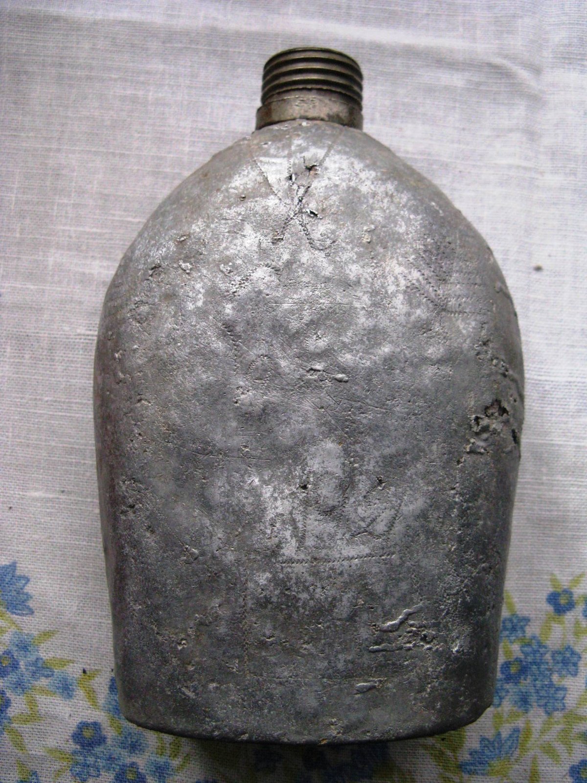

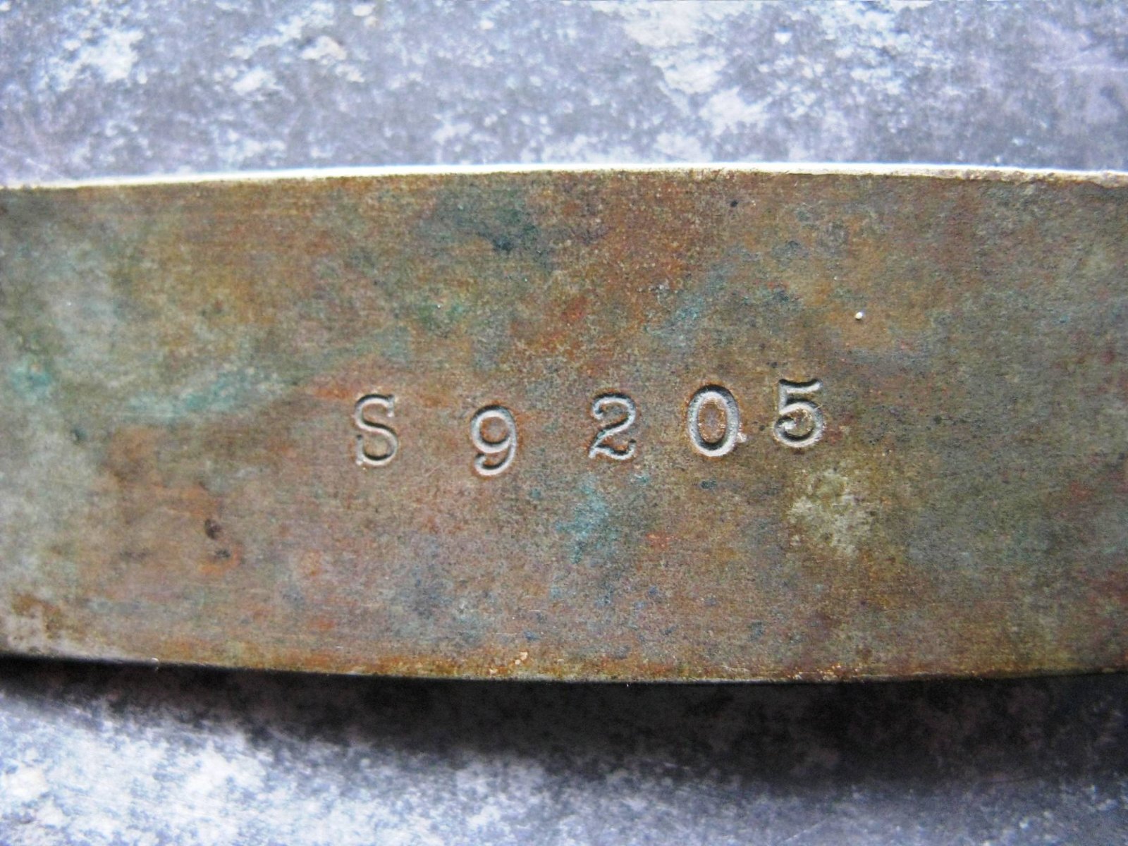

bjar_1 Napisano 22 Luty Napisano 22 Luty Dobrałem się w końcu do magazynu i wyłowiłem dwie, resztę musiałem rozdać, miałem jeszcze 3-4 spokojnie. Nie był to na rejonie jakiś rarytas. Drapana, ale nic się nie odczyta sensownego.

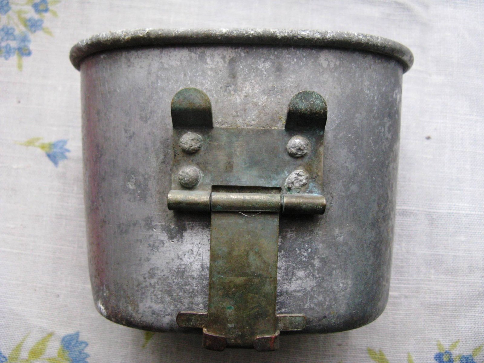

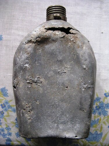

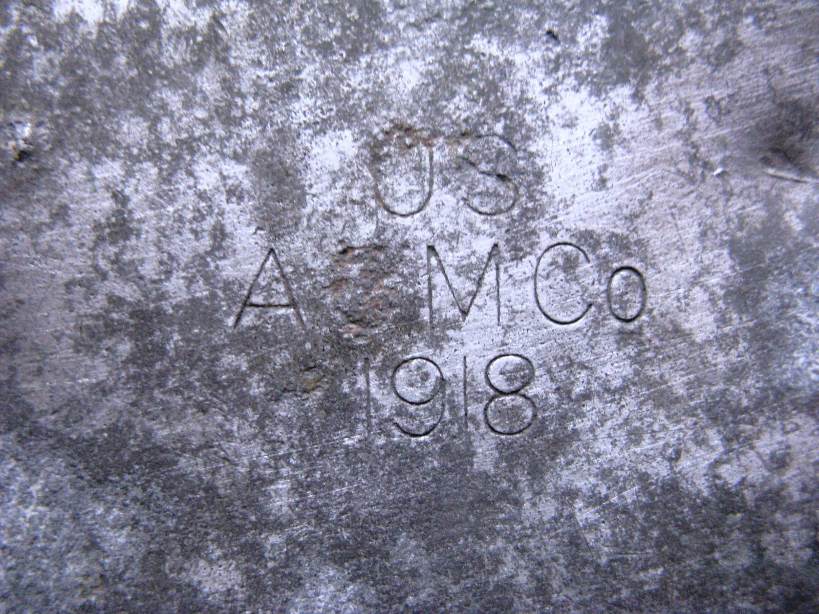

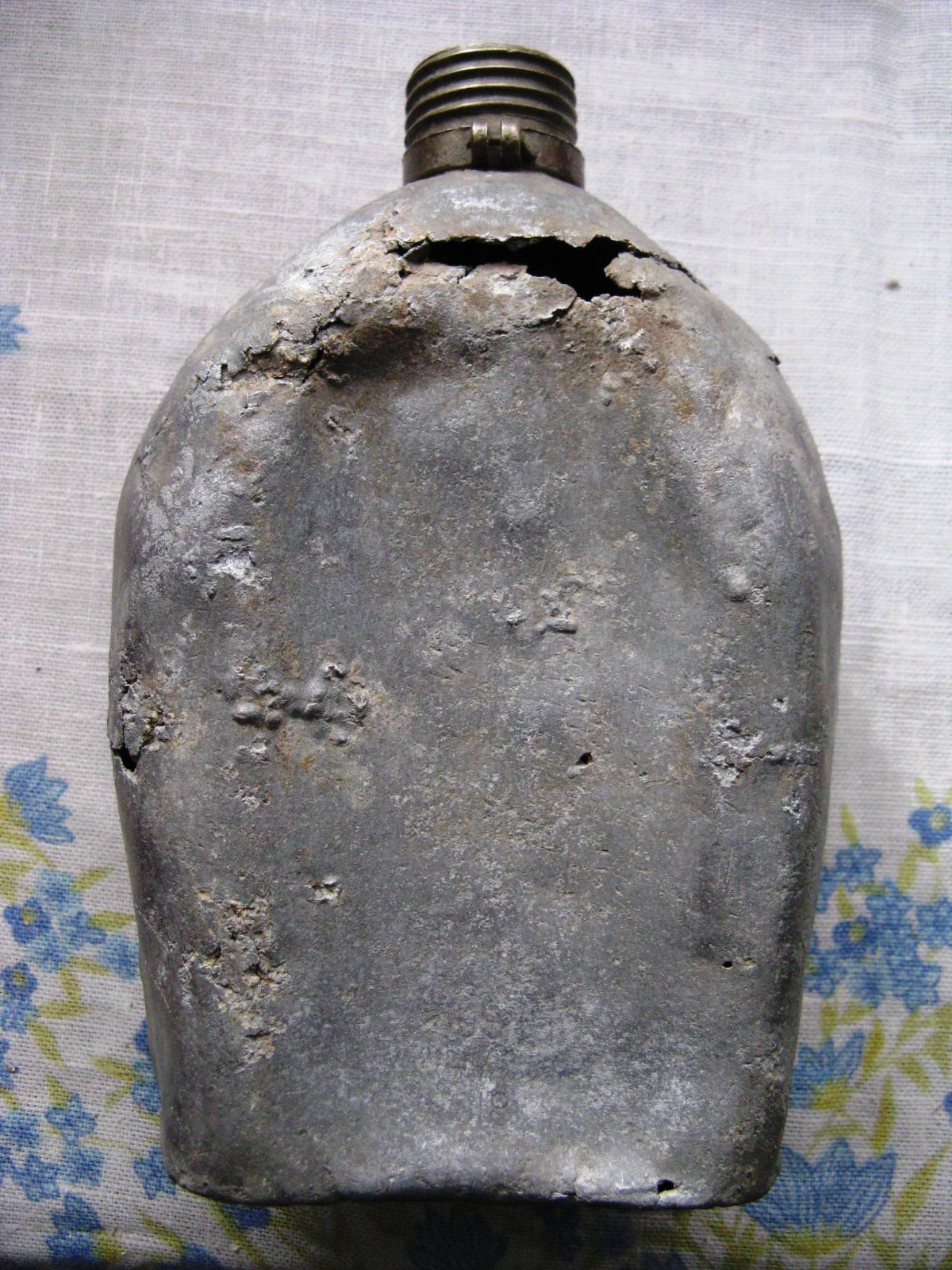

bjar_1 Napisano 22 Luty Napisano 22 Luty Ta była trafiona gdzieś na chatach na szeroko pojętej Bzurze.
Jedburgh_Ops Napisano 22 Luty Napisano 22 Luty (edytowane) Bardzo dziękuję za ciekawe zdjęcia. Świetne. Mamy na nich przedstawicieli firm Aluminum Goods Manufacturing Company oraz Aluminum Company of America. Poniższe zdjęcie jest bardzo ciekawe. Pokazuje ono, jak bardzo w tamtych czasach aluminium wciąż raczkowało w sensie nieustannych kombinacji ze składnikami stopu i ich procentowymi udziałami. Te pięć pierwszych typów manierek M1910, jakie opisałem powyżej, cechuje się bardzo zróżnicowaną jakością materiału. Mam na przykład manierkę firmy The J.W. Brown Manufacturing Company, która przeleżała w wodzie co najmniej pół wieku, jak nie więcej i jest w stanie idealnym, a - jak widać - są i takie manierki, jak poniżej, które są destruktami. Ale zawsze tak było w USA, gdy wybuchała wojna światowa. Kontrola jakości szła wtedy w odstawkę, aby tylko naprodukować jak najwięcej przedmiotów dla wojska. Mam manierkę M1910 z roku 1942, która nigdy nie leżała w ziemi, a ma dziury od korozji na wylot. Wiadomo - po Pearl Harbor natychmiast był dramat z metalami w USA, w tym z aluminium, i produkowało się z byle czego. Niemniej większość stanowiły manierki z porządnego aluminium, a jak do aluminium dobierano pozostałe pięć składników stopowych to już dzisiaj nikt tego nie stwierdzi. Edytowane 22 Luty przez Jedburgh_Ops
bjar_1 Napisano 22 Luty Napisano 22 Luty Leżała na zewnątrz starej chaty, zmienne warunki (zima, lato, deszcz, mróz itd.) pewnie ją tak sponiewierały.

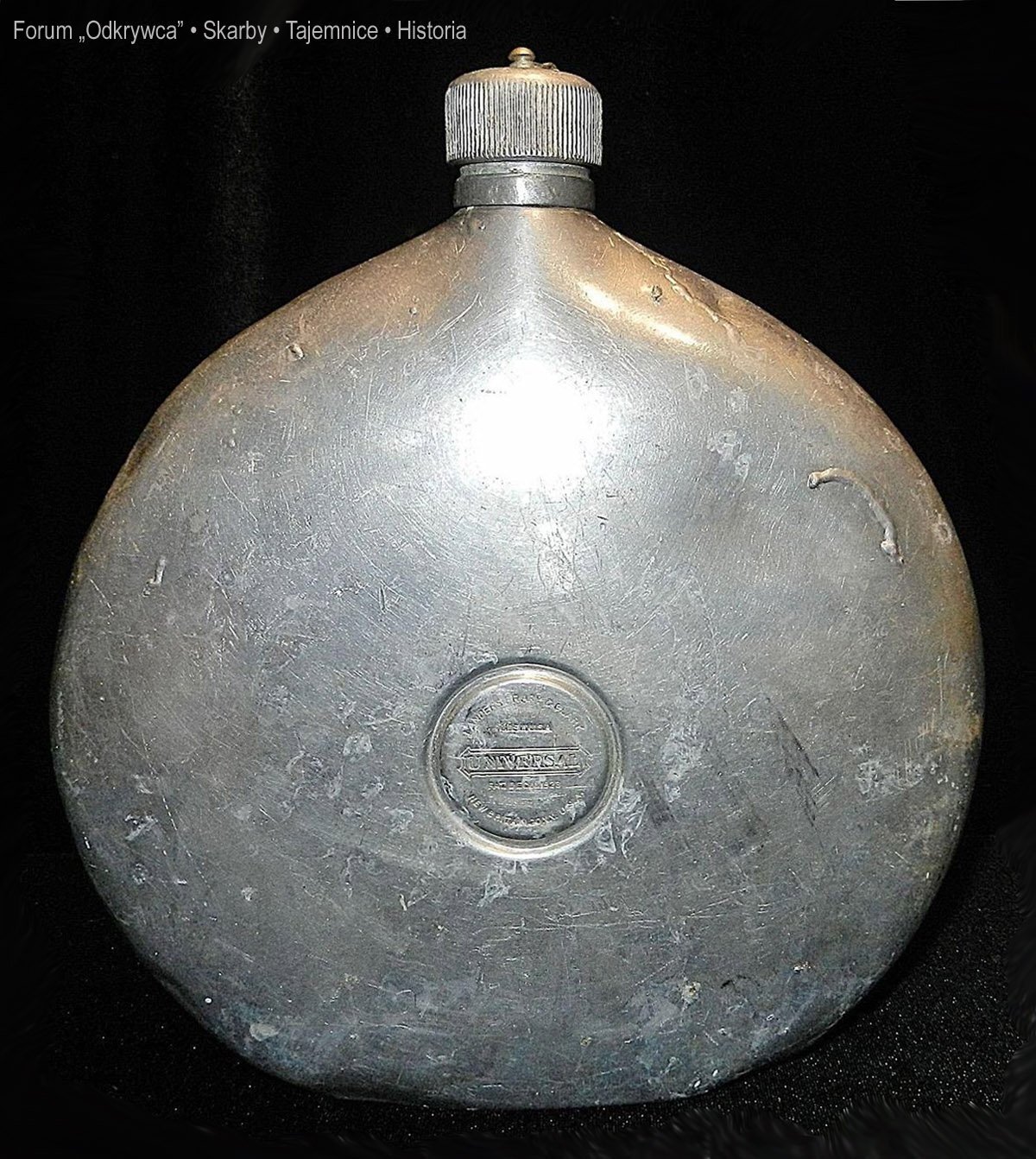

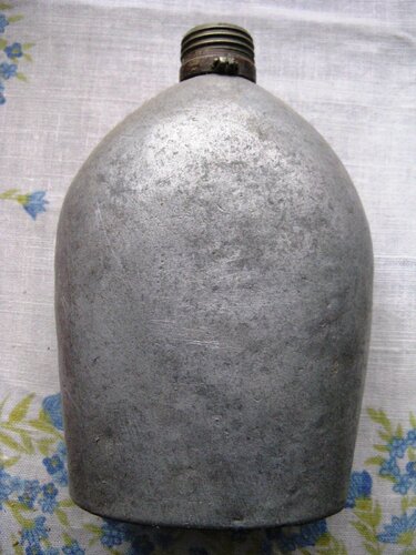

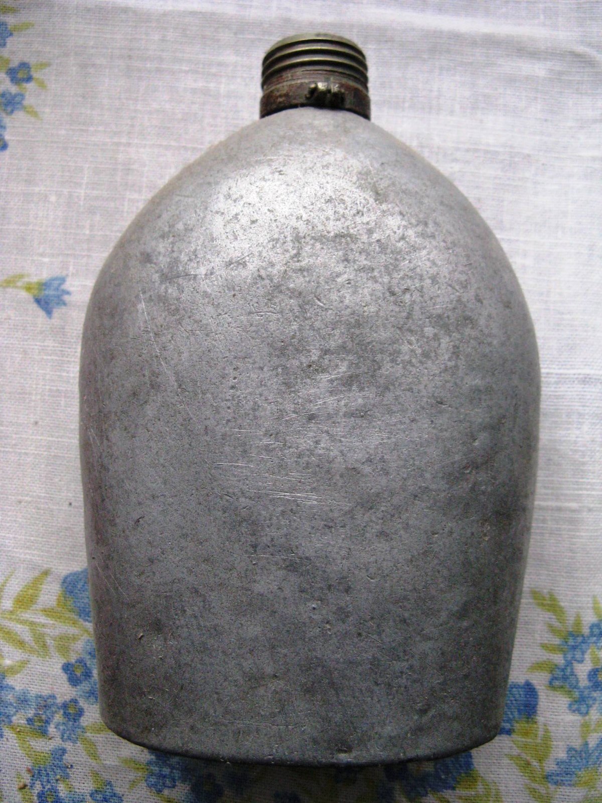

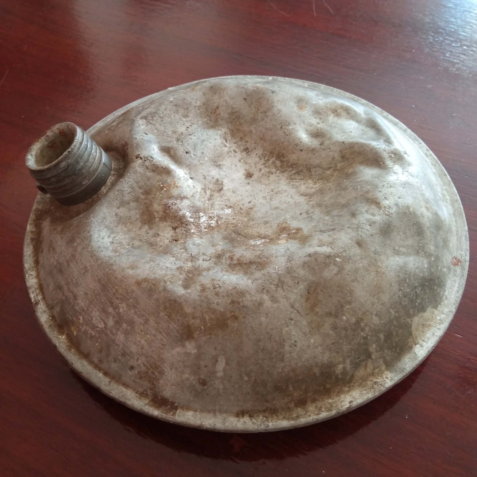

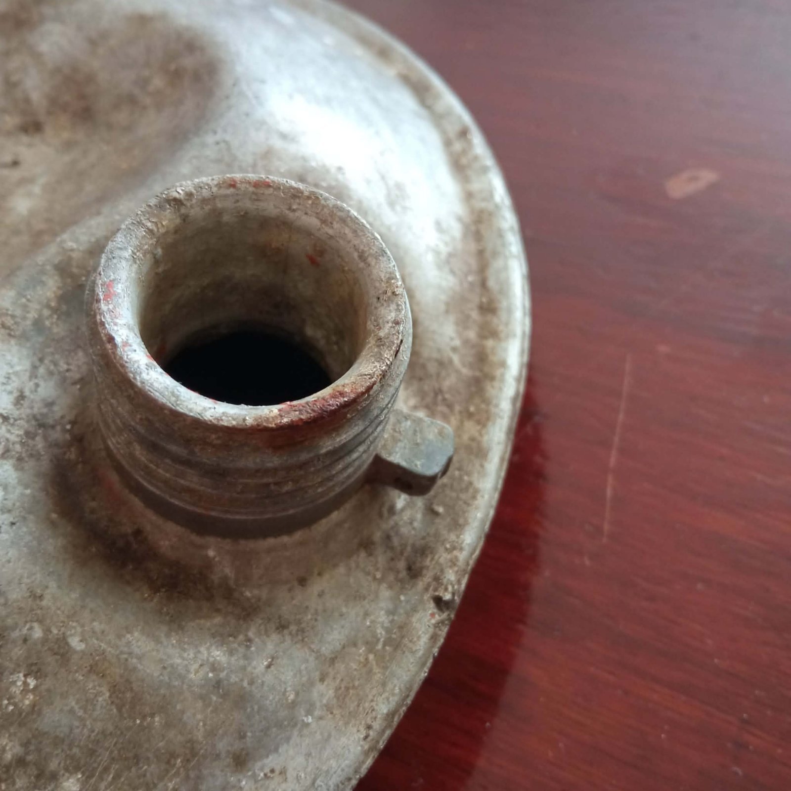

bjar_1 Napisano 8 Marzec Napisano 8 Marzec I kolejne znalezisko z rejonu - coś, co mi śmierdzi USA z daleka ;) Zwłaszcza szyjka. Jakieś pomysły?
Jedburgh_Ops Napisano 8 Marzec Napisano 8 Marzec Czy miejscówka była wrześniowa, a w każdym razie co najmniej rokująca na międzywojenne WP?

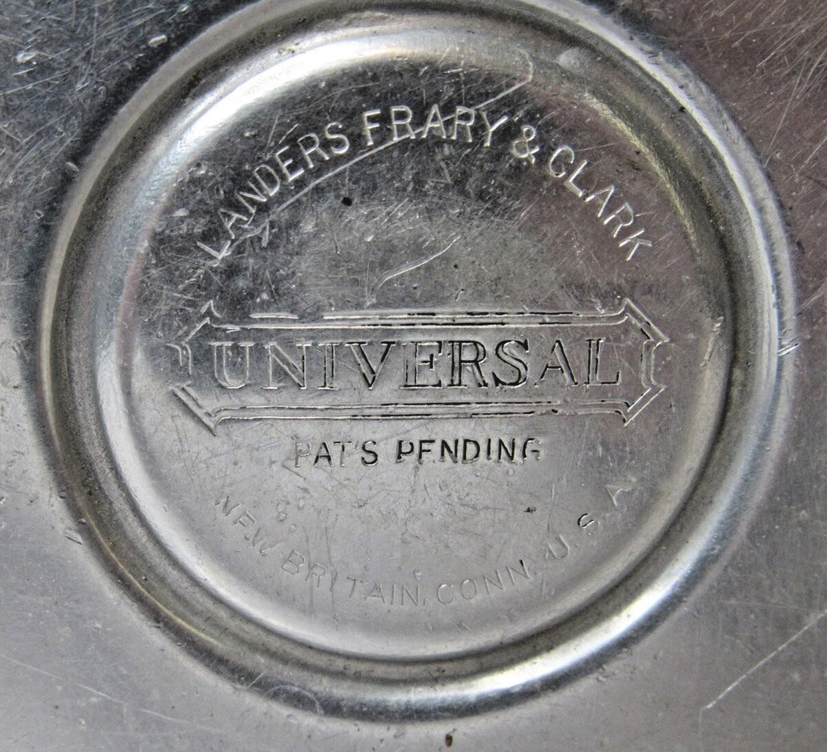

abcd Napisano 8 Marzec Napisano 8 Marzec W sieci jest sporo zdjęć okrągłych manierek także starych pod hasłem “Official Trail Canteen”wszystkie opisane jako skautowskie.
Jedburgh_Ops Napisano 8 Marzec Napisano 8 Marzec (edytowane) 2 godziny temu, abcd napisał: W sieci jest sporo zdjęć okrągłych manierek także starych pod hasłem “Official Trail Canteen”wszystkie opisane jako skautowskie. Temat ciekawy. O fajnym znalezisku Bjara niedługo napiszę coś więcej, bo naprawdę fascynujące. Tymczasem powiem tak: Historia Boy Scouts of America tak naprawdę rozpoczyna się w roku 1910. Wojskowe manierki wzoru M1910 de facto istniały od roku 1909, ale na rynek cywilny nie przenikały. Mam pokrowiec amerykańskich skautów na manierkę (cyknę, jak znajdę), ale to pokrowiec na manierkę już wzoru M1910. Ale oczywiście licho wie (literatury i dokumentów zero), co skauci w roku 1910 i w latach następnych (aż do nadprodukcji manierek M1910) używali jako ich manierek, bo wątpię, żeby przed rokiem 1919 dostali jakieś demobilowe manierki M1910, bo dopiero wtedy była już ich nadprodukcja. To, co znalazł Bjar nie wygląda na amerykańską okrągłą manierkę M1848, M1858, M1862, M1881, (czyli manierki sprzed wzoru M1910) a one chociaż wszystkie były okrągłe to jednak miały szyjki na zatyczkę korkową, a nie na zakrętkę. Z drugiej jednak strony na tę karną ekspedycję do Meksyku 1916-1917 Amerykanie naprodukowali trochę różnych nowych i niestandaryzowanych rzeczy, że diabeł za tym nie trafi. A potem ten towar po I wojnie upłynniali jako demobil do Ameryki Południowej i prawdopodobnie też m.in. do Polski. Nie wykluczałbym również, że do WP mogły trafiać różne najdziwniejsze „rzeczy manierkowe”, których zwałkę najpierw US Army zrobiła do American Red Cross (obecnego przecież w Polsce po I w.ś.), a potem ARC zostawiał takie różne rzeczy w Polsce. Edytowane 8 Marzec przez Jedburgh_Ops
Jedburgh_Ops Napisano 8 Marzec Napisano 8 Marzec PS Bjar, jak byś tak lekko ruszył szorstką stroną gąbki do naczyń, czy szczotką drucianą, albo czymś takim tę szyjkę, żeby się trochę kolor pokazał, żeby się okazało, z czego ta szyjka jest to byłoby klawo, bo to Twoje znalezisko ma dużo z amerykańskości. Jeśli szyjka okazałaby się z tego stopu, z którego maniakalnie takie szyjki robiło się w USA w latach mniej więcej 1909 do międzywojnia to zbliżalibyśmy się do jakiejś teorii o tym przedmiocie. Tak, czy siak - niech Cię ręka boska broni, żeby to komuś oddać.
bjar_1 Napisano 8 Marzec Napisano 8 Marzec Szyjkę ruszyłem - to jest jednak odlew aluminiowy, ale musi mieć inne składniki stopu, bo pokrył się takim ciemnym nalotem innym od reszty. Aha, zapomniałem podać średnicę - 19,5 cm.
