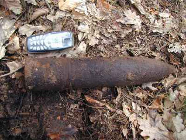

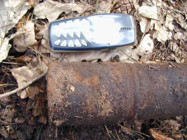

Witam
Kiedys w mojej obecnosci zostaly znalezione 2 luski kal.ok. 100 mm krotkie (mialy ok. 12 cm tyle ma komórka na fotce i jest mniej wiecej dlugosci luski).Sam pocisk ma dl. ok 36-40 cm.
Co to za pocisk, dlaczego do tak duzego pocisku taki maly ladunek miotajacy?
Prosze o pomoc

Właśnie miałem pisać że to od leIG 18 ,ale zmylił mnie kaliber który podałeś czyli 100 mm. Chyba raczej jest to 75 mm.
pzdr
bjar_1
Raczej haubica, mała ilość materiału miotającego zdaje mi się jest powiązana z tym, że nie potrzeba celności w strzelaniu na wprost jak z armaty tylko strzela się takim łukiem ponad przeszkodami.
Taki to już mój tok rozumowania, nie wiem, na ile prawdziwy...
PZDR Michał
Tez optuje na wersje moich dwoch przedmowcow. Najprawdopodobniej jest to pocisk burzacy, pierscien wodzacy pewnie ze spieku zelaza.
