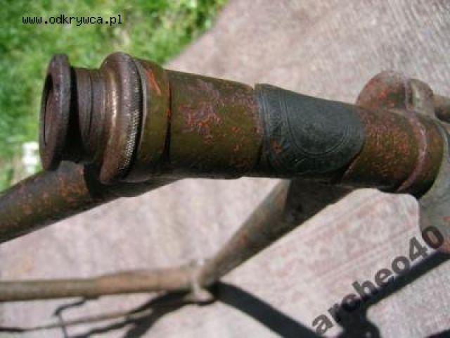

Szczegół ramy i mocowanie kierownicy (parkeryzowana, barwy czarnej):
http://www.fotosik.pl/pokaz_obrazek/331d166e8383291a.html
