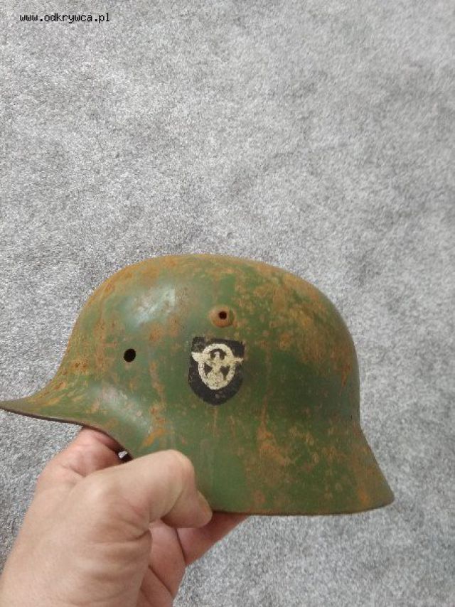

raptor48 Napisano 11 Lipiec 2018 Autor Share Napisano 11 Lipiec 2018 WitamNie wiem jak zakonserwować a pierw oczyścić taki hełmik. Kwas szczawiowy? Odnośnik do komentarza Udostępnij na innych stronach More sharing options...

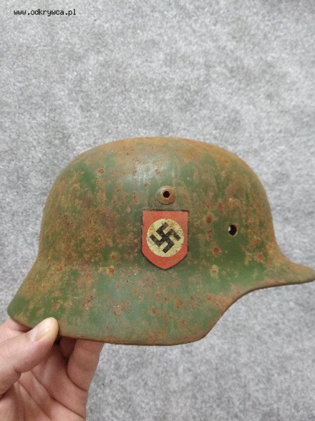

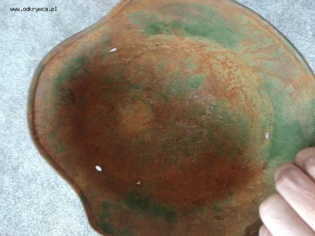

bsam20 Napisano 11 Lipiec 2018 Share Napisano 11 Lipiec 2018 Fosol i ciepła woda z mydłem. Fosol pędzelkiem punktowo i przemywać za parę minut wodą z mydłem. Można delikatnie szczotką do rąk pomagać. I tak do skutku. Szczaw może go zniszczyć. Odnośnik do komentarza Udostępnij na innych stronach More sharing options...
