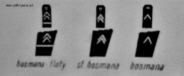

formoza58 Napisano 30 Kwiecień 2018 Autor Napisano 30 Kwiecień 2018 Między 1924 a 1934 rokiem obowiązywał: bosman, starszy bosman, bosman floty. Ostatni traktowany chyba jako łącznik między stopniem podoficerskim zawodowym a oficerskim. W wojskach lądowych od 1921 i stniał stopień chorążego. W MW bosman floty był prawdopodobnie jego odpowiednikiem.Może te kąty ( winkle) z wierzchołkami w góre w występowały do 1924 roku?
Sedco Express Napisano 30 Kwiecień 2018 Napisano 30 Kwiecień 2018 W wydanej w 1928 r. księdze 1918-1928 Dziesięciolecie Odrodzenia polskiej Siły Zbrojnej" w tabeli stopni MW jest tylko stopień - bosman floty (nie ma st.bsm.fl.) Rys. - dwa kąty skierowane szpicami do góry a pod nimi jeden cienki pasek (u A.Stempkowskiego pasek jest nad szpicami). Ciekawe.

Sedco Express Napisano 30 Kwiecień 2018 Napisano 30 Kwiecień 2018 Znalazłem w swoim folderze taką kiedyś skopiowana informację:1.Dz.U. 1928 nr 27 poz. 251,Rozporządzenie Prezydenta Rzeczypospolitej z dnia 7 marca 1928 r. o podstawowych obowiązkach i prawach szeregowych marynarki wojennej (W marynarce wojennej ustanawia się następujące stopnie. Podoficerowie marynarki wojennej: e) bosman floty).2.Dz.U. 1932 nr 25 poz. 214(zaś pod określeniem bosman floty rozumieć należy chorąży marynarki. Bosman floty zastępuje się wyrazami chorąży marynarki).Stopień chorążego istniał przed 1928 r.W 1928 r. wprowadzono w jego miejsce stopień bosman floty.W 1932 r. powrócono do stopnia chorążego.Macchi - 9 były w Polsce od 1921. r czyli jeśli zdjęcie A.Stempkowskiego zostało wykonane w latach 1921-1928 to jest on w stopniu chorążego MW, jeśli po 1928 r. to w stopniu bsm fl.Zdj. które zamieściłeś (To chyba Adolf Stempkowski") jest w książce Puckie skrzydła nad Bałtykiem" i podpisane - chorąży" A.S. i data 1923 r.Czyli wtedy (do 1928 r.) był to chorąży, potem zmieniony na bsm.fl. (j.w.)Zdjęcie Flotylii Pińskiej jest z 1923 r. (!) i wykadrowany podoficer ma stopień chorążego (trochę forma szewronów odbiega od regulaminowej).
Sedco Express Napisano 30 Kwiecień 2018 Napisano 30 Kwiecień 2018 Nadal zagadką jest stopień - jeden szewron i pasek.Dwa szewrony i pasek - chor./bsm.fl./chor.
formoza58 Napisano 30 Kwiecień 2018 Autor Napisano 30 Kwiecień 2018 Winkiel, kąt jak najbardziej, ale nie wprowadzajmy terminu szewron, ponieważ odnosi się to do innego tematu.Z całej naszej wymiany wynika, że, jak wspomniałem wcześniej osman floty rozumieć należy chorąży marynarki" i odwrotnie...Faktycznie, na razie sfinksem" jest identyfikacja jednego winkla plus pasek.
