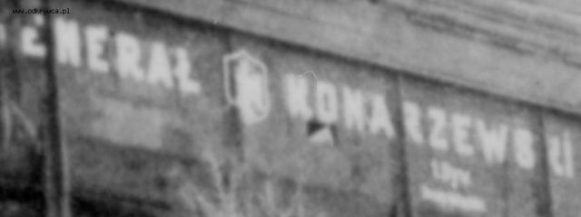

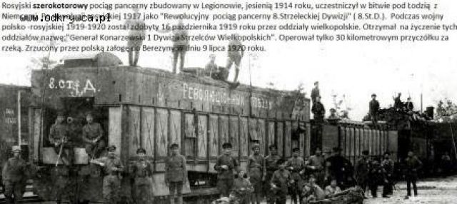

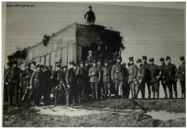

RDW60 Napisano 4 Sierpień 2017 Napisano 4 Sierpień 2017 Fot. ppor. F. Peto, Lubawa. Wojna polsko - bolszewicka. Zdobyty w 1919 r. pod Bobrujskiem bolszewicki pociąg pancerny przez 14 dyw. piechoty. (1 dyw. strzelców wielkopolskich) i przechrzczony na polski pociąg pancerny Generał Konarzewski".
Krzysztof115 Napisano 4 Sierpień 2017 Napisano 4 Sierpień 2017 Tak poprawnie wygląda opis oraz nazwa tej improwizowanej jednostki: Generał Konarzewski 1.Dywizji Strzelców Wielkopolskich. Bo istniał także polski regularny pociąg pancerny o nazwie Generał Konarzewski"!

RDW60 Napisano 4 Sierpień 2017 Napisano 4 Sierpień 2017 Do Krzysztof 115. Hmm, Tak poprawnie wygląda opis oraz nazwa tej improwizowanej jednostki: Generał Konarzewski 1.Dywizji Strzelców Wielkopolskich. Bo istniał także polski regularny pociąg pancerny o nazwie "Generał Konarzewski!"Ja swoja wiedzę zdobyłem w Księdze Pamiątkowej wydanej w 1928 r. Tak to zdjęcie opisano 90 lat temu. Pytam, na podstawie jakich dokumentów, starszych od moich twierdzisz, że niepoprawnie fotkę (2017-08-04 07:42:04) opisałem?
Krzysztof115 Napisano 4 Sierpień 2017 Napisano 4 Sierpień 2017 Opierajmy się na materiałach archiwalnych (źródłowych), a nie na wtórnikach". Bo mogą się zdarzyć chochliki drukarskie",lub ktoś czegoś nie wiedział,lub nie zrozumiał itp.A tą pozycję mam od dawna na półce. Ale ten temat nie dawał mi spokoju i w związku z tym przejrzałem szereg teczek archiwalnych (był to materiał źródłowy od 1918 roku bez przeróbek) w Archiwum w Rembertowie.

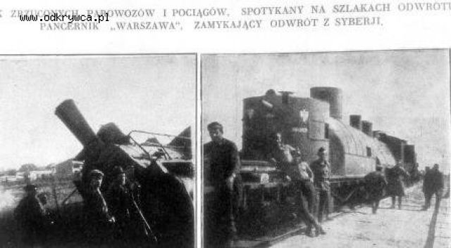

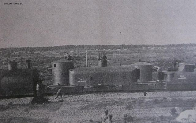

Krzysztof115 Napisano 4 Sierpień 2017 Napisano 4 Sierpień 2017 a klasycznym przykładem błędnego opisu jest to zdjęcie opublikowane w albumie w 1928 roku.

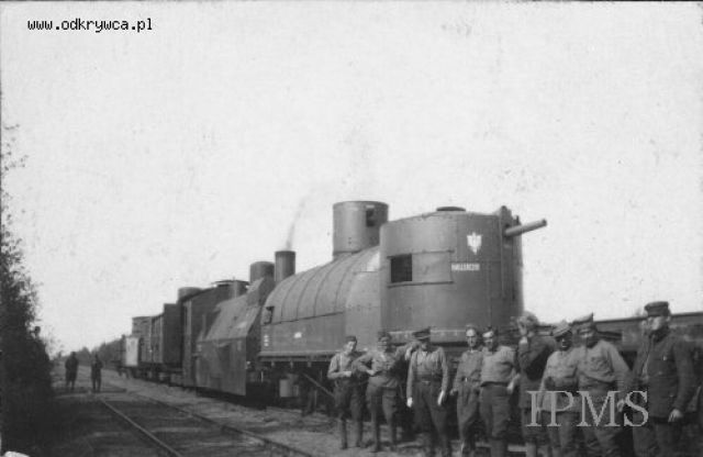

Krzysztof115 Napisano 4 Sierpień 2017 Napisano 4 Sierpień 2017 opisane w książce z 1987 roku jako- cytat: Pociąg pancerny dywizji syberyjskiej mjr.Czumy -1919 r."
Krzysztof115 Napisano 4 Sierpień 2017 Napisano 4 Sierpień 2017 a w istocie jest to nowy skład bojowy regularnego pociągu pancernego P.P.4 Hallerczyk" (typ warszawski). Nowy skład został zbudowany latem 1920 roku w Warszawie.

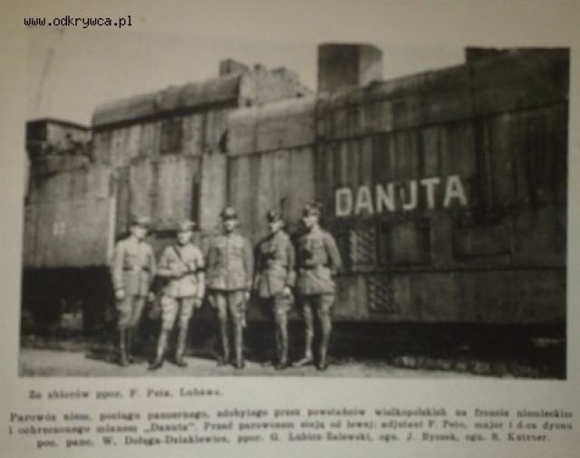

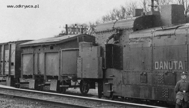

RDW60 Napisano 4 Sierpień 2017 Napisano 4 Sierpień 2017 Parowóz Danuta" - Zdobyczny parowóz z niemieckiego pociągu pancernego. Niestety, posiadana przeze mnie kopia fotki jest słabej jakości. To też pozyskałem z Księgi Dziesięciolecia Polski Odrodzonej z 1028 r.

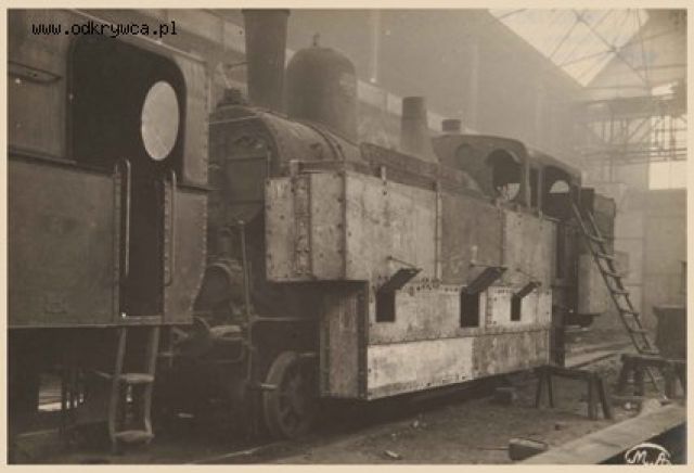

Krzysztof115 Napisano 4 Sierpień 2017 Napisano 4 Sierpień 2017 Szanowny kolego,napisałeś tak, sugerując się starą książką": Parowóz Danuta" - Zdobyczny parowóz z niemieckiego pociągu pancernego.Po pierwsze: Wielkopolski pociąg pancerny Danuta"(eks Wawel")przekazany powstańcom wielkopolskim w zamian za żywność,po drugie nie jest zdobyczny parowóz niemiecki, lecz austro-węgierskiej serii 229, opancerzony w zakładach ieleniewskiego" w Krakowie.
Krzysztof115 Napisano 4 Sierpień 2017 Napisano 4 Sierpień 2017 Rzeczona lokomotywa serii 229 opancerzana w Krakowie u ieleniewskiego".
RDW60 Napisano 4 Sierpień 2017 Napisano 4 Sierpień 2017 Napisałem co przeczytałem. Słabo, ale można doczytać oryginalny podpis zdjęcia. Aż nie chce mi się wieżyc, że w 1927-8 roku opisywano propagandowo zdjęcia. To już druga fotka z tego albumu, którą po ok. 90 latach można zweryfikować inaczej. Jeżeli to prawda, to ten album poza tym , że jest przedwojenny, to jest nic nie wart.
Krzysztof115 Napisano 4 Sierpień 2017 Napisano 4 Sierpień 2017 Przepraszam, że tak mocno okaleczyłem" to rzeczone zdjęcie. Faktem jest, że powstańcy wielkopolscy zdobyli pod Rynarzewem w dniu 17 lutego 1919 roku niemiecki pociąg pancerny (z niemiecką /pruską lokomotywą- ale czy była ona opancerzona?). Jak wyglądał ten zdobyty niemiecki skład,to zdjęcia się nie zachowały!
Krzysztof115 Napisano 4 Sierpień 2017 Napisano 4 Sierpień 2017 Na tym popularnym zdjęciu wielkopolskiego pociągu pancernego Danuta" wagon za lokomotywą pancerną pochodzi z niemieckiego pociągu pancernego zdobytego pod Rynarzewem 17 lutego 1919 roku, natomiast kolejne wagony pochodzą już z krakowskiego pociągu pancernego Wawel".

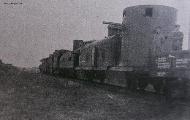

formoza58 Napisano 4 Sierpień 2017 Autor Napisano 4 Sierpień 2017 Kolego RDW 60, również nie można mówić, że ten album X- Lecia nie jest nic wart. Tworzyła go grupa oficerów upoważnionych i prawdopodobnie robiących swoje rozdziały, nie boję się tego nazwać, z pasją. W temacie pociągów pancernych od początku historyków czekały schody". Min.w Żołnierzu Polskim" w numerze 33 z 19 sierpnia 1923 roku ukazał się apel o informacje, dokumenty, fotografie. Być może szło to mozolnie, skoro w ww albumie autorzy wojennych rozdziałów wykorzystali fotografie z dyplomatycznym opisem pociąg pancerny", ale korzystając z fotografii powojennych. Obecnie historycy mają schedę po poprzednikach w postaci archiwalii, a mimo to pojawiają się babole" powielane na podstawie przedwojennych opisów. Tak jest również jest min. w przypadku Wiki, gdzie skorzystanie z ich żródeł naraziło mnie na sromotę" ;-)Przy okazji nurtuje mnie min. apel o informację o pociągu pancernym Za Niemen". Kolega Krzysztof115 wyjaśniał, ze to lokomotywa wykorzystana do innego pociągu. Więc nasi poprzednicy nie mieli racji i potem zweryfikowano sygnał o istnieniu takiego pociągu?
formoza58 Napisano 4 Sierpień 2017 Autor Napisano 4 Sierpień 2017 I dwie wspomniane przeze mnie fotografie wykorzystane w albumie. Tak jakby wieża artyleryjska Sosnkowskiego" w śródokręciu" pociągu...
formoza58 Napisano 4 Sierpień 2017 Autor Napisano 4 Sierpień 2017 i jeszcze pytanie do Kolegi Krzysztofa115...Z jakiego albumu z 1928 roku wziąłeś zdjęcie z błędnym opisem Hallerczyka" jako Warszawy" ? W tym albumie X- Lecia jest jeszcze Strzelec Kresowy"...
