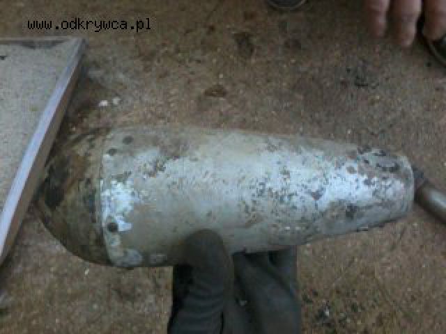

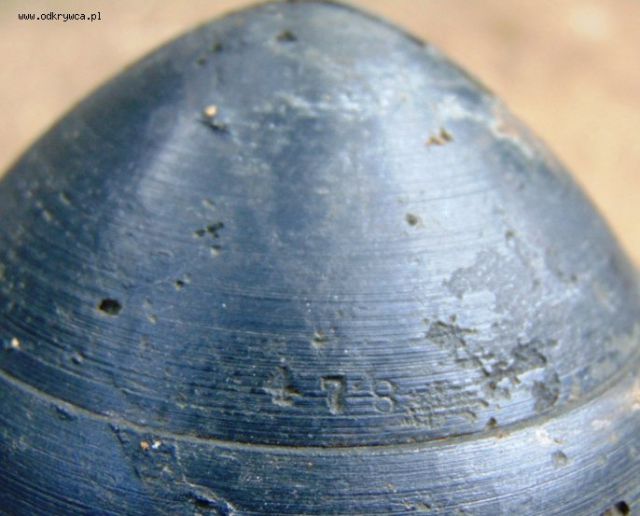

nurek79 Napisano 5 Czerwiec 2017 Autor Napisano 5 Czerwiec 2017 Witam. Może ktoś rozpoznaje typ tej bomby. Waga około 1 kg, Korpus aluminiowy, Zapalnik bezwładnościowy denny. Przeznaczona do zniszczenia ale warto znać jej dane.

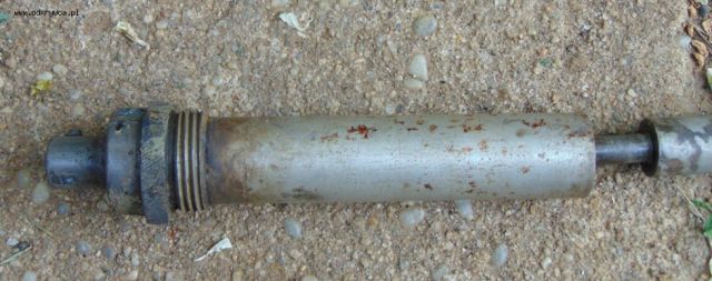

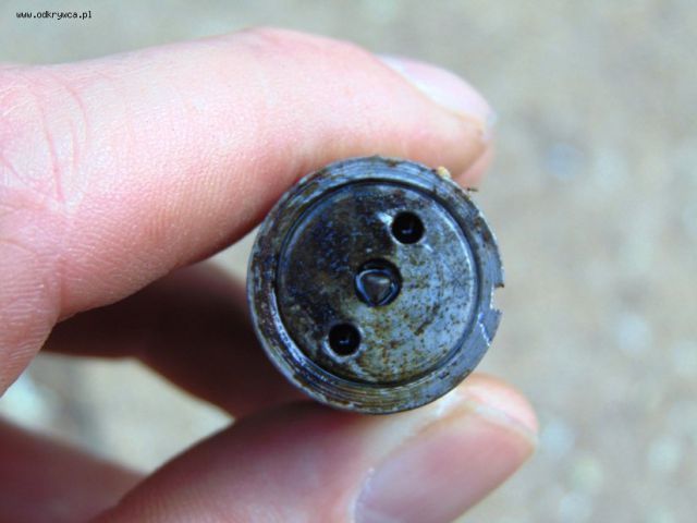

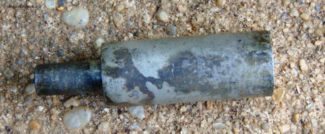

nurek79 Napisano 7 Czerwiec 2017 Autor Napisano 7 Czerwiec 2017 Długość całości - 74 mm ,średnica grubszej części 20,7 mm , węższej średnica 10 mm , wewnątrz iglica ze sprzężną , od węższej części otwór 8-9 mm prawdopodobnie po wirniku, iglicy na razie jeszcze nie mogę wyciągnąć.

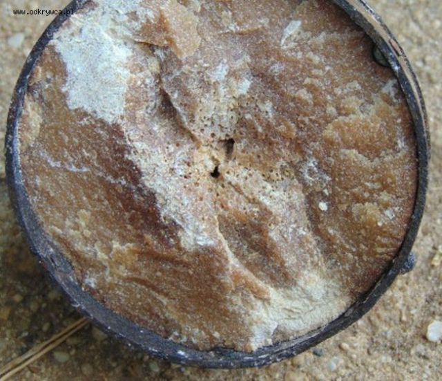

nurek79 Napisano 8 Czerwiec 2017 Autor Napisano 8 Czerwiec 2017 Właśnie tak wyglądała i nie daje mi spokoju, wypełnienie to nie był zwykły trotyl tylko coś z naftalina, topił się ale nie zapalał.
vis1939 Napisano 6 Czerwiec 2017 Napisano 6 Czerwiec 2017 Oznaczenia jakieś są? i czym toto jest wypełnione.
nurek79 Napisano 6 Czerwiec 2017 Autor Napisano 6 Czerwiec 2017 Raczej to nie trotyl inaczej się zachowuje , tylko się topi.
nurek79 Napisano 6 Czerwiec 2017 Autor Napisano 6 Czerwiec 2017 Zaraz za zapalnikiem leży walec z iglicą który był w środku.
vis1939 Napisano 6 Czerwiec 2017 Napisano 6 Czerwiec 2017 Wrzuć jeszcze fote tego walca z zapalnika.Gdzieś już to na forach widziałem i raczej nie doczekało się ID,ale wypełnienie ewidentnie trąca materiałem wybuchowym - było sporo różnych mieszanek z trotylem i raczej odradzam testowanie właściwości.Nie wyszło to przypadkiem gdzieś z rzeki?

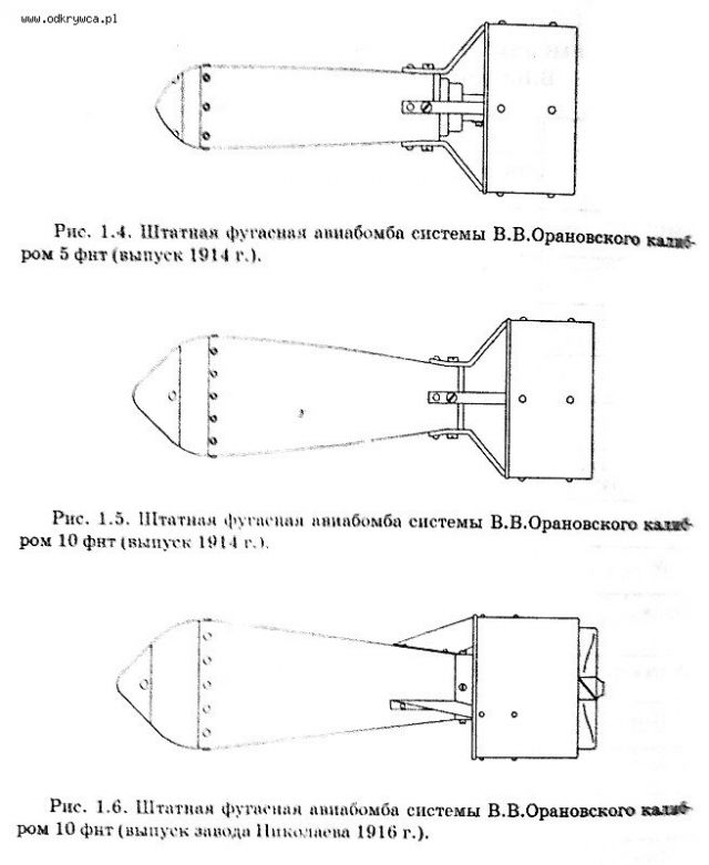

Grzesio Napisano 12 Czerwiec 2017 Napisano 12 Czerwiec 2017 Porównanie bomb Oranowskiego 5- i 10-funtowych.

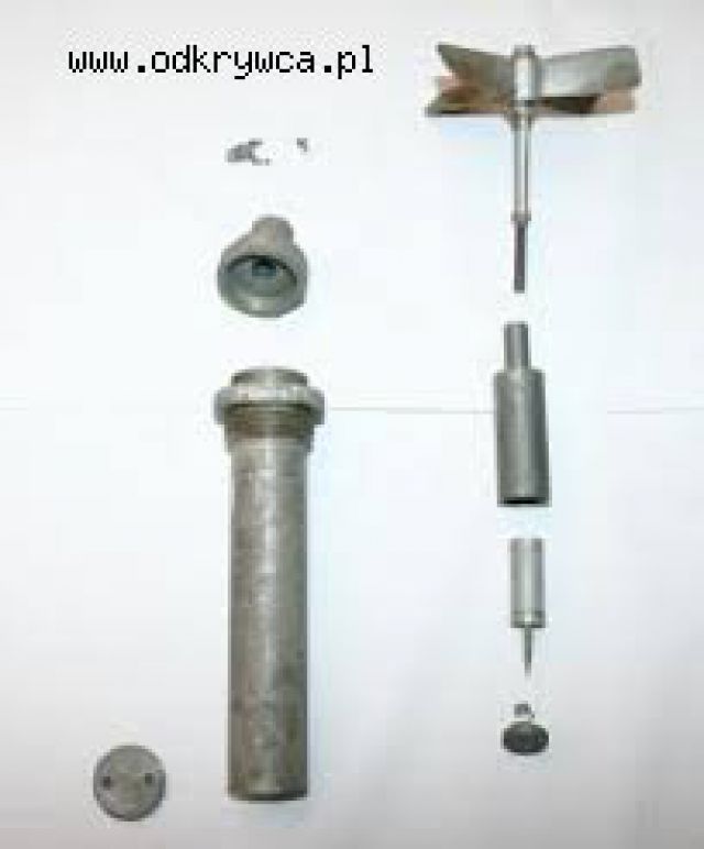

Grzesio Napisano 8 Czerwiec 2017 Napisano 8 Czerwiec 2017 Wychodzi na to, że była to rosyjska bomba wagomiaru 5 funtów konstrukcji Oranowskowo, z zapalnikiem typu ADO lub ADZ (zewnętrznie identyczne). Bomba posiadała statecznik cylindryczny mocowany do aluminiowego korpusu na trzech zastrzałach, otaczający czterołopatkowy wiatraczek zabezpieczający zapalnika. Wymiary bomby - średnica ok. 95 mm, długość całkowita 369 mm, korpusu 249 mm, zawierała 2 funty materiału wybuchowego.Postaram się jeszcze w książkach pogrzebać, ale w ciągu kilku dni.

Woodhaven Napisano 9 Czerwiec 2017 Napisano 9 Czerwiec 2017 http://amonio.es/espoleta_aviacion_ado_adz.htm
