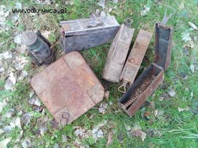

raptor48 Napisano 20 Kwiecień 2017 Autor Napisano 20 Kwiecień 2017 Witam.Jak oczyścić i zakonserwować takie skrzyneczki. Myślałem że Fosol lub miękka mosiężna szczotka na wiertarce. Proszę o jakieś rady.
viator01 Napisano 20 Kwiecień 2017 Napisano 20 Kwiecień 2017 Miękka szczoteczka to raczej wetrze korozję niż ją usunie. Jeśli już to włóknina szybciej, ale wszędzie nie dotrze, więc fosol i tak się przyda.
vis1939 Napisano 20 Kwiecień 2017 Napisano 20 Kwiecień 2017 Było nie raz,np:http://odkrywca.pl/pokaz_watek.php?id=677007#1175763Ogólnie nie ciorać po farbie żadnymi metalowymi szczotami z oczywistych powodów.Aluminiowej m34 wystarczy tylko zrobić jak wyżej fosolem stalowe zapięcie,resztę gąbka i detergent.

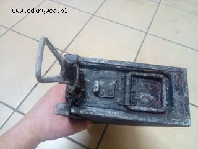

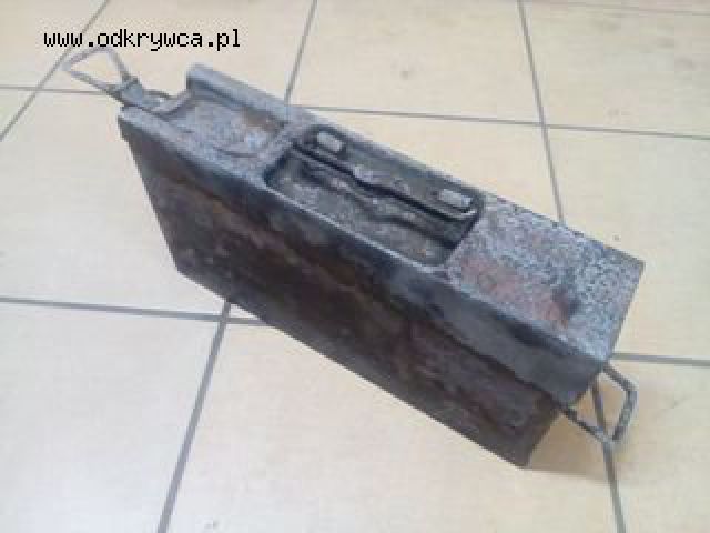

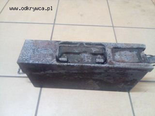

raptor48 Napisano 22 Kwiecień 2017 Autor Napisano 22 Kwiecień 2017 Po Fosolu. Nie takiego efektu się spodziewałem. Wydaje mi się że lepiej wyglądała przed czyszczeniem.
raptor48 Napisano 22 Kwiecień 2017 Autor Napisano 22 Kwiecień 2017 U kolegi vis1939 całkiem inaczej (ładnie) to wyszło :(
raptor48 Napisano 22 Kwiecień 2017 Autor Napisano 22 Kwiecień 2017 Dodam że przemyłem pod gorącą wodą a nalot biały i tak został nawet po lekkim przejechaniu mięciutką szczoteczką z mydłem.
viator01 Napisano 22 Kwiecień 2017 Napisano 22 Kwiecień 2017 A jak ten fosol stosowałeś?A poza tym, sam fosol to za mało. Musisz zabezpieczyć je przed dalszą korozją.
vis1939 Napisano 22 Kwiecień 2017 Napisano 22 Kwiecień 2017 Jeśli używasz fosolu pierwszy raz,to nie ma opcji żeby Ci wyszło od razu idealnie.Farba na skrzynkach zresztą i tak widzę(a raczej się domyślam po mikroskopijnych fotach) podeszła rdzą,zaczyna odłazić i robią się purchle,a tego to już nie naprawi żaden specyfik.Biały nalot to osad fosforanów,zostaje po odparowaniu kwasu dlatego takie skrzynki się robi po jednym boku na raz.Inaczej ciężko upilnować żeby gdzieś zbytnio nie wyschło.Spróbuj ten nalot przecierać kawałkiem ręcznika umaczanego w gorącej wodzie,u mnie pomogło nieco.Jak zejdzie rdza to taniną,wyszczotkować lub zmyć nadmiar i na to lakier bezbarwny.Na biedno można przetrzeć olejem maszynowym,ale ani to trwałe,ani przyjemne w dotyku.
