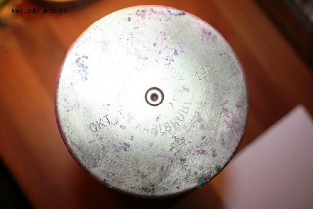

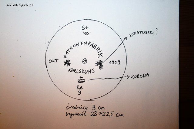

Witam Panowie, proszę o pomoc w identyfikacji łuski. Wysokość 22 - 22,5 cm, średnica 9 cm. Na wypadek gdyby napisy były słabo widoczne załączam moją rozpiskę i dla pewności wypisuję poniżej widoczne na dnie napisy
godz. 12" - St
40
Godz. 3 - 1909
Godz, 6 : symbol korony
Ke
9
Godz. 9: OKT
Kółko w środku otoczone napisem: PATRONFNFABRIK symbol kwiatka KARLSRUHE symbol kwiatka
miedź albo miedziowane
Będę wdzięczna za każdą info o przeznaczeniu, czasie powstania, miejscu produkcji i armii, dla której była przeznaczona.
Dziekuję z góry, bo wiem, że Panowie wiedzą wszystko i nie będzie kłopotu:)

Dzięki piękne za wszystkie info, a pomogą Panowie w odszyfrowaniu 1. St" (stal?) 2. 40", 3. Ke", 4. 9"?
Jeśli nie ocet to co i dlaczego nie ocet? To widoczne przebarwienie zaraz zniknie :), przynajmniej z dotychczas oczyszczanych przedmiotów znikało (po kilku dodatkowych zabiegach), a udało się już pięknie oczyścić wiele przedmiotów
W linku od viator01 masz wszystko wyjaśnione,ma Ci to jeszcze przepisywać na forum?
Przebarwienie to nieodwracalnie wytrawiony z cynku mosiądz.To,że świński róż zniknie po zdarciu papierem ściernym nie sprawi,że łuska będzie pięknie oczyszczona" tylko zniszczona i warta kolekcjonersko tyle co waży na złomie.
Nie używam papieru ściernego, używam: ocet, olej, woda - metoda Pana, który ma piękną kolekcję, którą wypożyczają muzea. Ten pomarańcz znika jak dotychczas, spód też leżakował w occie, udało się pozbyć pomarańczy wodą (jeszcze nie olejowane) i uzyskać taki efekt jak widać na zdjęciu - a chyba nie ma czego zarzucać spodowi. Poszukam na forum innych metod. Dzieki
Dotarłam do kilku wyjaśnień symboli w sieci, ale tych nie ma:(. Mogę się domyślać, ale czy słusznie?, że Ke to skrót od Karlsruhe. Pozostaje dla mnie totalną niewiadomą co oznacza 40 pod St i 9 pod Ke. Jak ktoś może pomóc będę wdzięczna.
Otworzyłem link, który wrzuciłem i są tam takie informacje:
St = Strengthened case (Stark), wzmocniona
167 = LOT numer (tutaj jest 40), numer partii
Crowned Ke = inspection marks - znak odbioru
dodam, że OKT - skrót miesiąca produkcji w 1909 roku
czyli było :)
no dzięki, dzięki. szukałam tylko Ke:) a tu od razu Ke z koroną. Dzięki, jest sie czego uczyć przy tych skarbkach. I to jest fajne
godz. 12" - St
40
Godz. 3 - 1909
Ke
9
Godz. 9: OKT
witam,
jesli średnica dna łuski wynosi 9 cm a kaliber 77 mm to jest to łuska z pruskiej armaty.
http://pl.wikipedia.org/wiki/7,7_cm_FK_96_n.A.
coś takiego.
