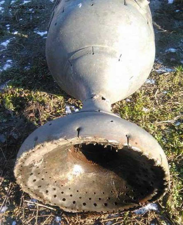

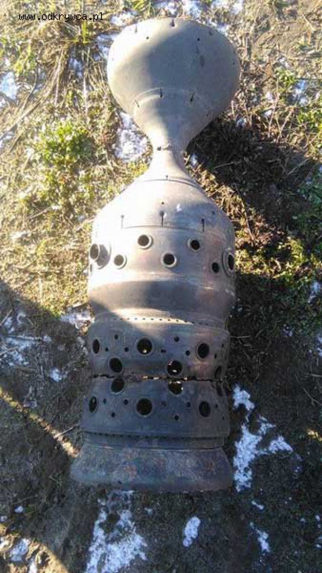

Bartek_83 Napisano 1 Styczeń 2017 Autor Napisano 1 Styczeń 2017 Czy ktoś z was wie co to za ustrojstwo?Długość 90cm. Jakiś stop mosiądzu ale nie mosiądz. Ktoś to próbował spawać więc może w wyglądzie było nieco inne.

viator01 Napisano 2 Styczeń 2017 Napisano 2 Styczeń 2017 Poprawiony linkhttp://www.flickr.com/photos/theadventurouseye/5470384044
rs77 Napisano 3 Styczeń 2017 Napisano 3 Styczeń 2017 podobne toto jest nawet bardzo, ale układ otworów jakby nieco inny
Szarubek Napisano 3 Styczeń 2017 Napisano 3 Styczeń 2017 Poszukałem, znalazłem. Silnik WK‑1F wyposażony w dopalacz. Produkowany był w WSK-Rzeszów pod oznaczeniem Lis‑5 (licencyjny silnik 5) do roku 1984. Silniki Lis‑5 były stosowane w samolotach Lim‑5 (MiG‑17F), Lim‑5P (MiG‑17PF), Lim‑6M, Lim‑6bis.https://upload.wikimedia.org/wikipedia/commons/7/7f/KLIMOW_WK1F_engine_used_in_MiG17,_pic3.JPGhttps://upload.wikimedia.org/wikipedia/commons/3/34/KLIMOW_WK1F_engine_used_in_MiG17,_pic1.JPGPozdrawiam - Szarubek
Szarubek Napisano 3 Styczeń 2017 Napisano 3 Styczeń 2017 Rury żarowe podlegały przeglądom co 50 godzin pracy silnika. Nikt nie myślał wtedy o boroskopii. W praktyce wyglądało to tak, że samolot w ramach prac 50-godzinnych podlegał rozstykówce - miał demontowaną całą tylną część kadłuba wraz z usterzeniem po to, aby dostać się do silnika. Demontowało się z niego komory spalania i wyciągało się z nich rury żarowe do przeglądu wzrokowego. Karty technologiczne opisywały, jaki rodzaj pęknięć jest niedopuszczalny - wtedy zakładało się nowe rury, a stare szły na złom. Na lotniskach stały zrobione z nich kosze na śmieci, grille (dobra blacha żaroodporna - sam taki miałem :-) i temu podobne.Pozdrawiam - Szarubek
