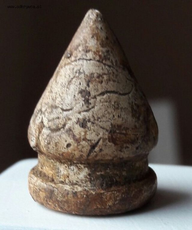

Forest_ZCH Napisano 8 Listopad 2016 Napisano 8 Listopad 2016 Witam,proszę o pomoc w identyfikacji tego przedmiotu. Foto przed czyszczeniem. Po oczyszczeniu ukazał się materiał ołowiany. Wysokość - ok. 15 mm, średnica - ok. 10mm. Pełny ołów.

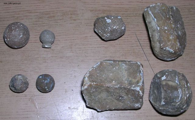

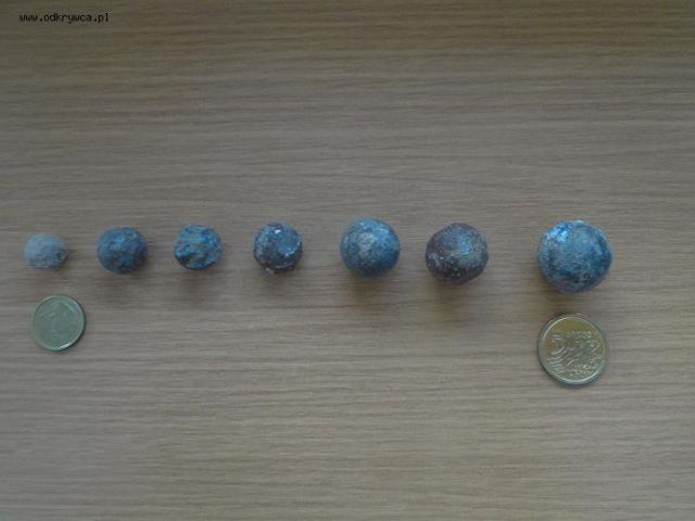

armando86 Napisano 10 Listopad 2016 Napisano 10 Listopad 2016 to ja się swoimi pochwalę niestety mam malutko i nie mam takich fajnych jak kolega wyżej:( nie chce mi się teraz mierzyć ale kojarzycie od czego może być ta pierwsza kula od lewej jest biała i mniejsza szer. od obecnego grosza. pozdrawiam

Landszaft Napisano 10 Listopad 2016 Napisano 10 Listopad 2016 Armando86 w większości twoje kule to kule okrągłe które stosowano praktycznie do wszystkiego , pistolety skałkowe , kapiszonowe , karabiny skałkowe i kapiszonowe oraz broń myśliwska bez czoków. Małe ołowiane kule o średnicy 10 do 12 mm znajdowane w dużych ilościach na polach bitewnych nie zawsze muszą pochodzić od broni strzeleckiej a są kulami szrapnelowymi po wybuchu pocisku szrapnelowego. Często są spotykane na terenach walk I wojny Światowej .Na zdjęciu pierwsza z lewej strony od góry kula muszkietowa , następnie obok odlana ale nie obcięta z nadlewki od kulolejki kula myśliwska na drobną zwierzynę, pod spodem dwie kulki szrapnelowe I wojenne tych mam z kilogram" oraz czasami można spotkać takie Kęsy ołowiane" są to szrapnele z wojen Fryderyka Wielkiego ładowane w workach odprzodowo do armat do strzelań na przeciwnika który już podchodził pod stanowiska artyleryjskie.

viator01 Napisano 10 Listopad 2016 Napisano 10 Listopad 2016 Małe sprostowanie. Te kęsy to będą raczej kartacze. To nieco inna logika użycia niż pocisków szrapnelowych.
viator01 Napisano 9 Listopad 2016 Napisano 9 Listopad 2016 Trudno powiedzieć czy będzie tego więcej. To model z lat 40-tych i 50-tych XIX wieku. Powszechnie używany między innymi w czasie powstania styczniowego, ale również przez myśliwych (wtedy może nie być za wiele takich pocisków w jednej lokalizacji).A na tej stronie różne przykłady pocisków tego systemu (i innych)http://www.aksamit.wz.cz/pages/tema3.htm

Landszaft Napisano 8 Listopad 2016 Napisano 8 Listopad 2016 To nie jest typowy pocisk Thouvenin a pocisk Saxoński lub Hanowerski albo Hanowersko-saksoński. Wszystkie 3 odmiany pocisków z tych krain miały czubki ostre jak twój. Typ Thouvenin miał łukowy czubek pocisku a nie ostry, choć zasada ładowania była podobna. U nas na byłych ziemiach zaboru niemieckiego często właśnie znaleźć można pociski saksońskie i hanowerskie z jednym lub dwoma uszczelnieniamitu link http://forum-bron.pl/viewtopic.php?t=38298 do forum gdzie jest strona na dole z różnymi pociskami
viator01 Napisano 8 Listopad 2016 Napisano 8 Listopad 2016 Landszaft (1624 / 71)Trochę zamieszania wprowadzasz. Te wszystkie pociski, o których piszesz zaliczane są do systemu Thouvenin. Był on stosowany w wielu krajach Europy i stąd ich różne kształty i wymiary.

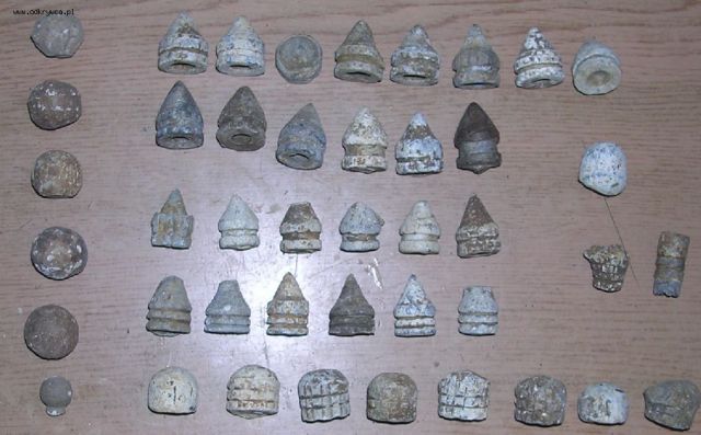

Landszaft Napisano 9 Listopad 2016 Napisano 9 Listopad 2016 Forest czy będzie więcej to odpowie Ci teren jak połazisz . Tu na zdjęciu moje znajdki w jednym lesie na prostokącie o wymiarach 300 x 70 metrów , przy czym to był zbiór poboczny bo całkiem czego innego szukałem , a kolega który przy lesie mieszka wyciągnął przez 7 lat tego 5 kilo.Jako ciekawostka górny 1 i 3 rząd to tak zwane saksońskie lub hanowerskie z lat 1850 4 rząd to prawdopodobnie saksońskie lub Hanowerskie z podwójnym uszczelnieniem ale brak mi ich w literaturze bo inne krainy robiły praktycznie jak w w rzędzie 2 gdzie 4 pierwsze kule i ostatnia w rzędzie które są lekko łukowate prawdopodobnie pruskie 1855.Ostatni 5 rząd to prawdopodobnie Saskie systemu Lindner 1865 z lewej strony w pionie to zwykłe duże okrągłe kule ale na niektórych widać że strzelano z broni gwintowanej i po prawej stronie mam 3 kule innych producentów przy czym kształtem najciekawsza jest z prawej strony iała" kula między 2 i 3 rzędem kształtu cylindrycznego z łukowym zakończeniem tak z przodu jak i z tyłu dziwoląg " bo w ogóle brak o takich kulach opisu a ktoś musiał kulolejkę zaprojektować i zrobić do takiej kuli oraz pukać" z jakiejś flinty.
