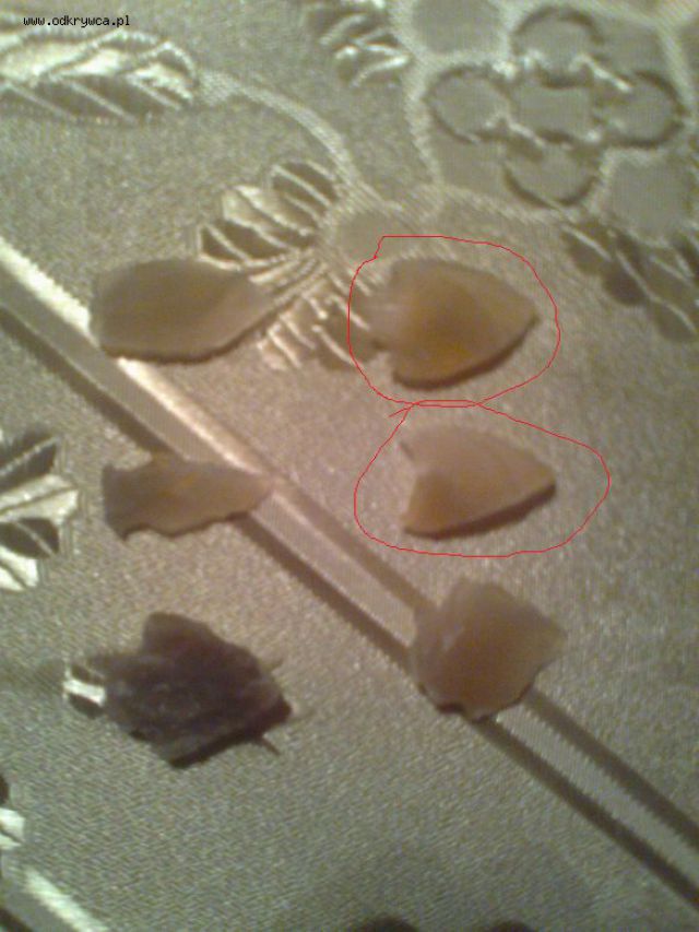

kampania wrześniowa Napisano 30 Sierpień 2016 Autor Napisano 30 Sierpień 2016 Zaznaczyłem dwa najładniejsze. Może groty nie są pierwszorzędne, ale od czegoś trzeba zacząć:)Pozdrawiam.
kampania wrześniowa Napisano 30 Sierpień 2016 Autor Napisano 30 Sierpień 2016 Zdjecia już wcześniej wstawiałem, wiec umiem, ale problem lezał w przeglądarce, która ciągle sie wieszała, ale juz se poradziłemPS Dzięki, że chciałeś pomóc.Pozdrawiam.

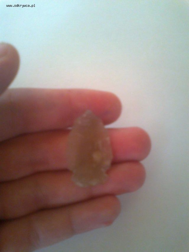

kampania wrześniowa Napisano 1 Wrzesień 2016 Autor Napisano 1 Wrzesień 2016 W rzeczywistości wygląda lepiej:-)

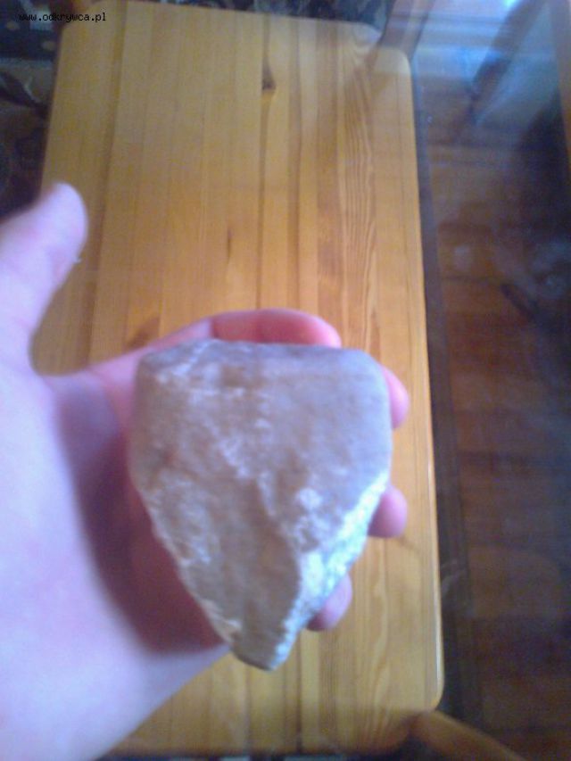

kampania wrześniowa Napisano 1 Wrzesień 2016 Autor Napisano 1 Wrzesień 2016 Właśnie byłem na polu, znalazłem dość ładny kawałek skały wulkanicznej coś jak mieszanka granitu i alabastru. Wyłupałem z niej z grubsza kształt i zacząłem gładzić. Zobaczymy co z tego wyjdzie:)
