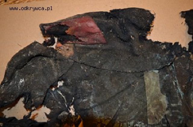

Proszę o pomoc w identyfikacji przedmiotów znalezionych podczas ekshumacji cmentarza z okresu 1 wś. Żołnierze zginęli ok. 10.08.1915 roku i należeli do Grupy Armijnej von Gallwitz,a. Prezentowane fragm. znaleziono przy jednym z nich. Mam wątpliwość co do numeru jaki zachował się na pokrowcu piki. Czerwone patki sugerują Landszturm.

Z tych fragmentów co się zachowały stawiam na rzadki dwuwarstwowy pokrowiec podwójnego kamuflażu. Warstwa wierzchnia feldgrau, warstwa spodnia biała (zimowa). Oczywiste jest że w okresie letnim (polegli w sierpniu) zielone do wierzchu.
Bardzo ciekawy egzemplarz jeśli tak.

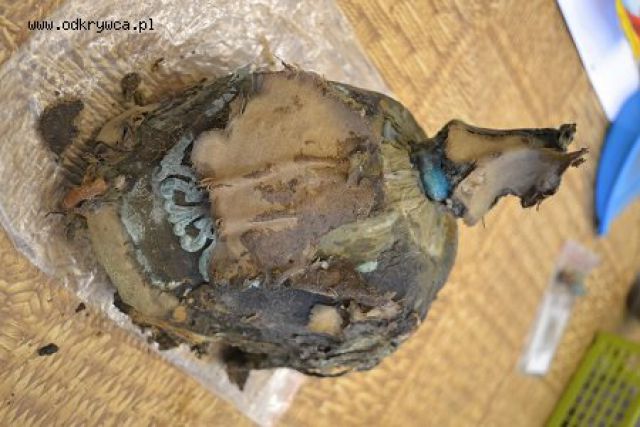

Pikielhauba filcowa, przedstawiana na poprzednich zdjęciach, nie ma skórzanego lejka. Jedynie dwie warstwy materiału.
Na zdjęciu kominek z pikielhauby skórzanej, z regulaminowym skórzanym lejkiem oraz resztką materiału kamuflującego.

Zdjęcie piki specjalnie dla Odkrywcy. Trzeba ją było ściągać na mokro, stąd widoczne plamy. Też jestem zdania, że cyfry na pokrowcach były raczej malowane bądź stemplowane. Zostało tylko niewyraźne odbicie. Podobno czasami były bez żadnych oznaczeń (na prezentowanym zjeciu nic nie widzę).
Ciężko coś z tej rozmowy zrozumieć...
To są fotografie pikelhauby, której pokrowiec jest identyfikowany czy innej? Co to zdjęcie wnosi do rozmowy?
Oznaczenie numerów pułków na pokrowcach było jasno określone regulaminami i tak wprowadzono obowiązek wyszywania czerwonych liter i cyfr w 1897, z początkiem wojny zamieniono je na zielono - również dyrektywą. Jak wiadomo wojna rządzi się swoimi prawami i ze względów oszczędnościowych malowano, stemplowano lub zostawiano pokrowce bez oznaczeń ale trudno mówić tu o jakiejś regule. Porównywałem cyfry akurat tego samego pułku i zauważyłem podobieństwo.

Tak, to drugi egzemplarz pokazany na dowód, że numery musiały być malowane bądź stemplowane.

Wybacz ale na pokrowcu nie widać numeru, Były one najczęściej naszywane i wykonane z sukna więc powinny zostać. Czasami pozostają otworki po maszynie gdy numer odpada.
