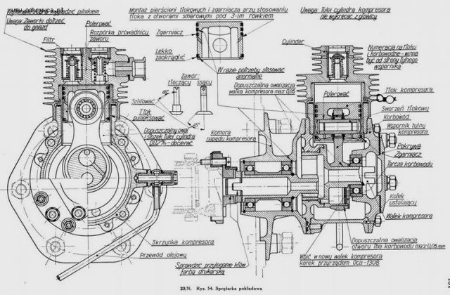

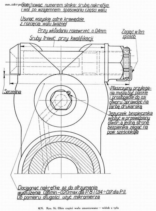

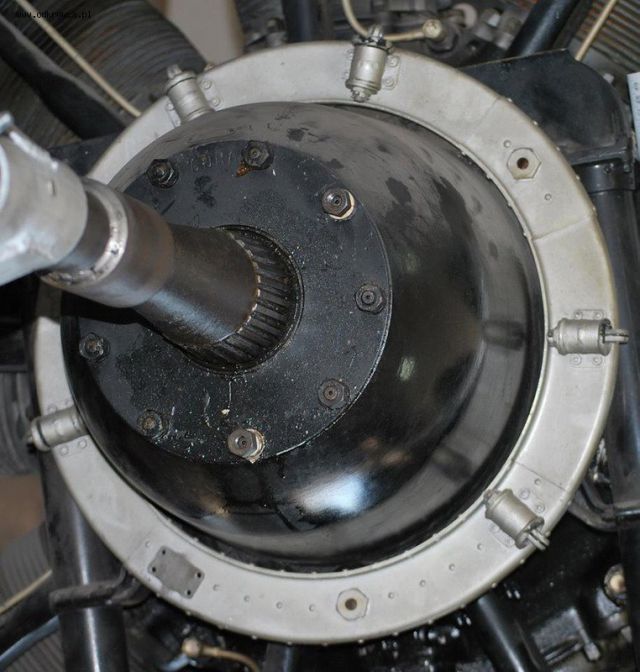

Woodhaven Napisano 30 Kwiecień 2016 Autor Napisano 30 Kwiecień 2016 Ciekawostka. Sposób dokręcania śruby przeciwwagi wału korbowego. Dokręcać do otrzymania wydłużenia 0,18 - 0,20.Czyli 2m rury na kluczu i 3 silnych facetów. Dodatkowo - Sprężarka.

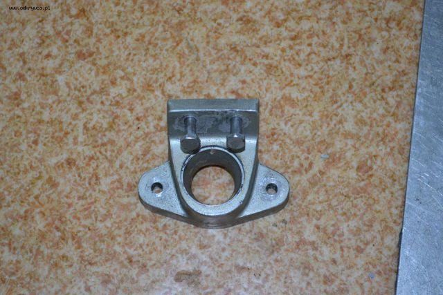

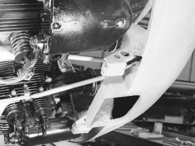

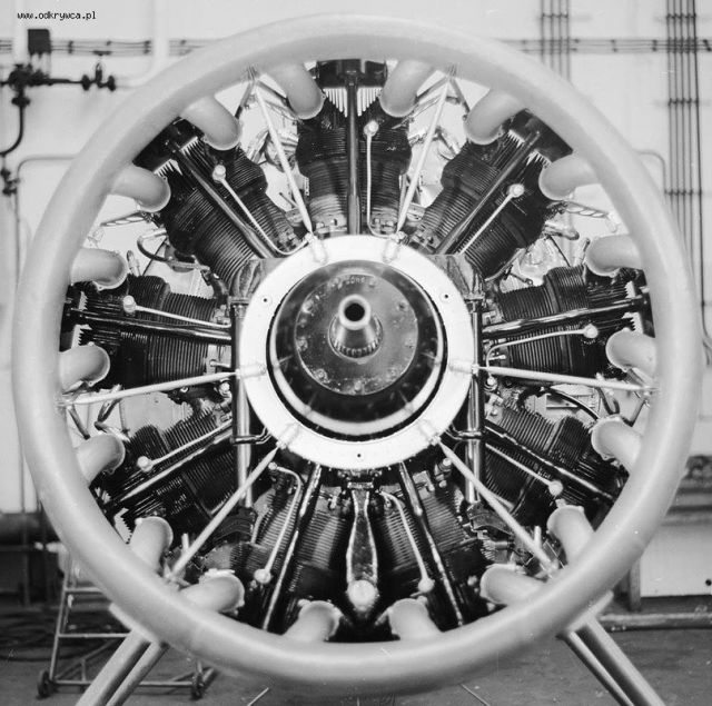

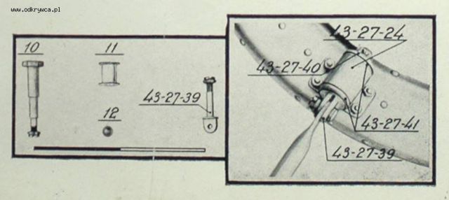

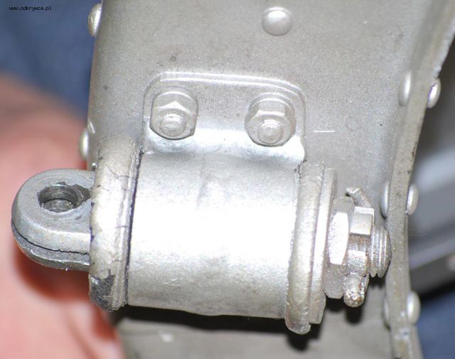

Woodhaven Napisano 30 Kwiecień 2016 Autor Napisano 30 Kwiecień 2016 Mocowanie pierścienia Townend'a do bloku silnika zrealizowana jest w postaci obręczy przedniej" z sześcioma amortyzatorami które łączą się z pierścieniem za pośrednictwem wsporników.Poniżej fragmenty katalogu części i obecny wygląd detali.

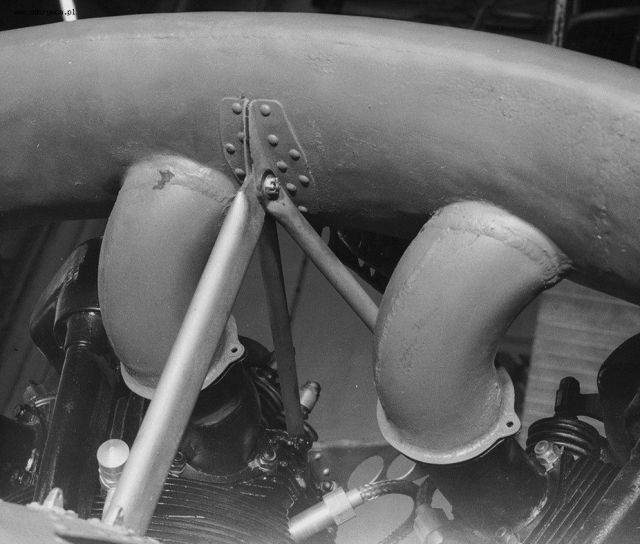

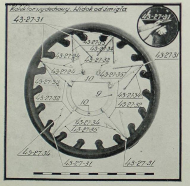

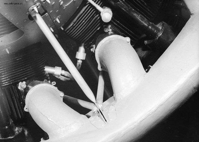

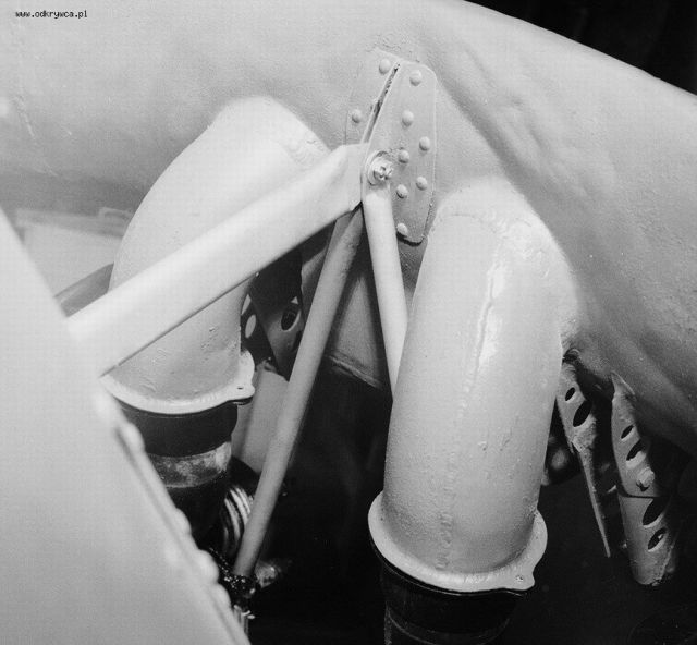

Woodhaven Napisano 30 Kwiecień 2016 Autor Napisano 30 Kwiecień 2016 Mocowania kolektora wydechowego Dodatkowe, poza pierścieniem, mocowania są do głowic cylindrów za pomocą prętów lewych i prawych (po 6 szt.).Na tylnej części kolektora są zamocowane wsporniki (2 + 6 szt.) dla podparcia przodu osłony silnika ale to już w następnym odcinku.

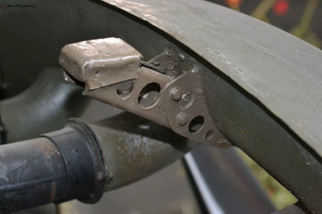

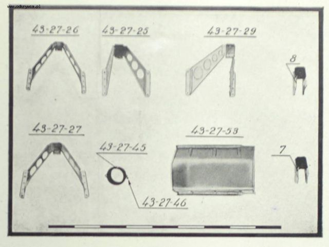

Woodhaven Napisano 30 Kwiecień 2016 Autor Napisano 30 Kwiecień 2016 Do tylnej części kolektora dospawanych jest 10 wsporników przednich (2 x poz. 7 + 8 x poz. 8)
Woodhaven Napisano 30 Kwiecień 2016 Autor Napisano 30 Kwiecień 2016 Wszystkie wsporniki stanowią podparcie osłony silnika, która wraz z kolektorem stanowi pierścień Townend’a
