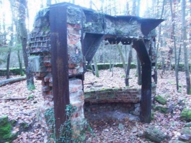

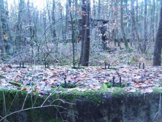

beaviso Napisano 31 Marzec 2004 Napisano 31 Marzec 2004 Oto pozostałości Bernharda - widok z środka (betonowy okrąg zdaje się mieć na oko większą średnicę niż te 22 m).
beaviso Napisano 31 Marzec 2004 Napisano 31 Marzec 2004 I zbliżenie fragmentu okręgu. Do tych uchwytów pewnie coś mocowano, może te wspomniane szyny?A tu jest opis systemu [ang.]:http://www.qsl.net/zl1bpu/FUZZY/History/Bernie.htmlpozdr,Beaviso, der Soldat eines Luftnachrichten Regiments
