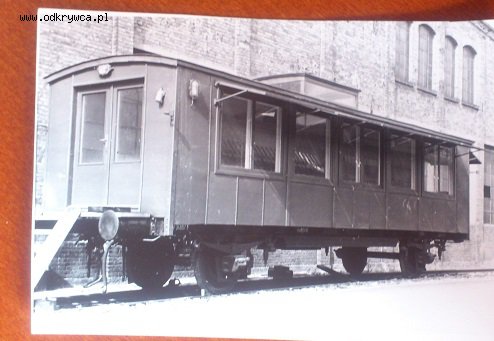

Hebda Napisano 2 Kwiecień 2015 Autor Napisano 2 Kwiecień 2015 Zestaw zdjęć w kopercie.Wypadło z książki.Pytanie do ludzi w temacie pkp do czego służył taki wagon,czy gdzieś,jeszcze istnieje.Zdjęć jest ok 8 plus koperta i notatka z datą.Zamieszczam najistotniejsze.

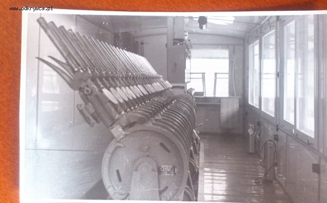

Hebda Napisano 2 Kwiecień 2015 Autor Napisano 2 Kwiecień 2015 Na reszcie jest tylko wnąetrze(dźwignie)

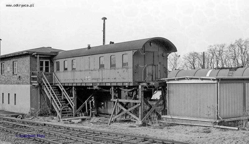

viator01 Napisano 2 Kwiecień 2015 Napisano 2 Kwiecień 2015 Schematy i animacje wyjaśniające zasadę działania nastawni (bez znaczenia jakiej - w wagonie czy budynku - i tak była tak samo podpinana) mechanicznej.Wagon ze zdjęcia wygląda na nówkę nie śmiganą :)
bjar_1 Napisano 2 Kwiecień 2015 Napisano 2 Kwiecień 2015 No bo to projekt (prototyp?) jak pisze w podpisie :]

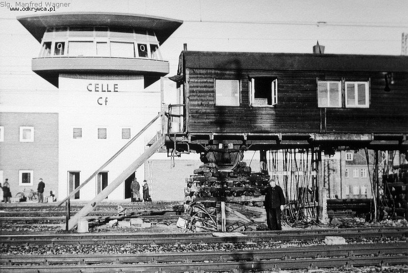

sonicsquad Napisano 2 Kwiecień 2015 Napisano 2 Kwiecień 2015 Jest to zdaje się Nastawnia prowizoryczna zwana Behelfsstellwerk. Zdaje się prototyp, skoro dopiero została storowana.

viator01 Napisano 2 Kwiecień 2015 Napisano 2 Kwiecień 2015 Skoro wewnątrz jest nastawnica mechaniczna, to nic innego nie może być jak mobilna nastawnia
sonicsquad Napisano 2 Kwiecień 2015 Napisano 2 Kwiecień 2015 Mobilna lub do szybkiego montażu w razie W.
sonicsquad Napisano 2 Kwiecień 2015 Napisano 2 Kwiecień 2015 http://www.razyboard.com/system/morethread-celler-behelfsstellwerk-delegatic-1408105-4805214-0.htmlpodobna
Hebda Napisano 2 Kwiecień 2015 Autor Napisano 2 Kwiecień 2015 sonic-fotoIstnieją jeszcze tego typy nastawnie w użytku?Jak to działało bo szczerze nie mam pojęcia.Okablowanie pod wagonem wygląda jak macki z matrixa :)
bjar_1 Napisano 2 Kwiecień 2015 Napisano 2 Kwiecień 2015 Podejrzewam, że już dawno spisane ze stanu PKP...
