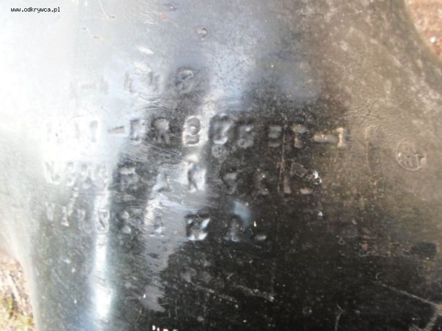

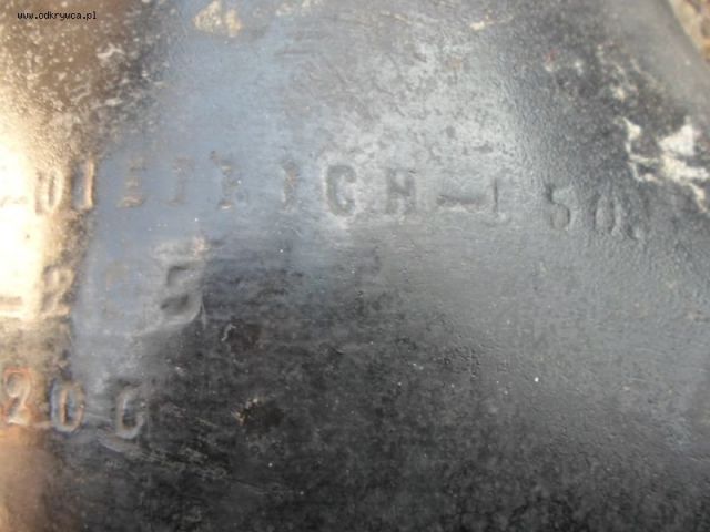

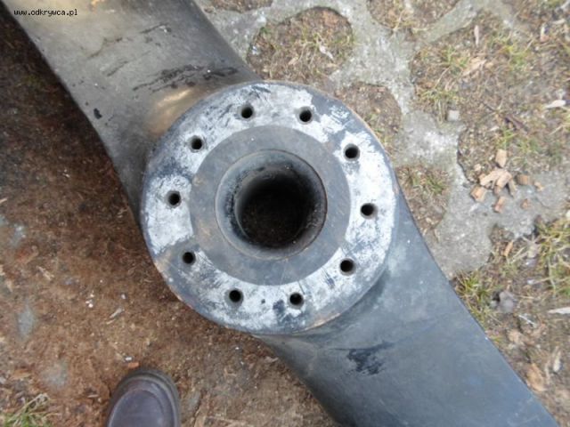

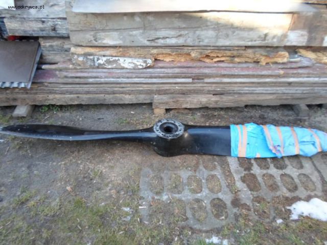

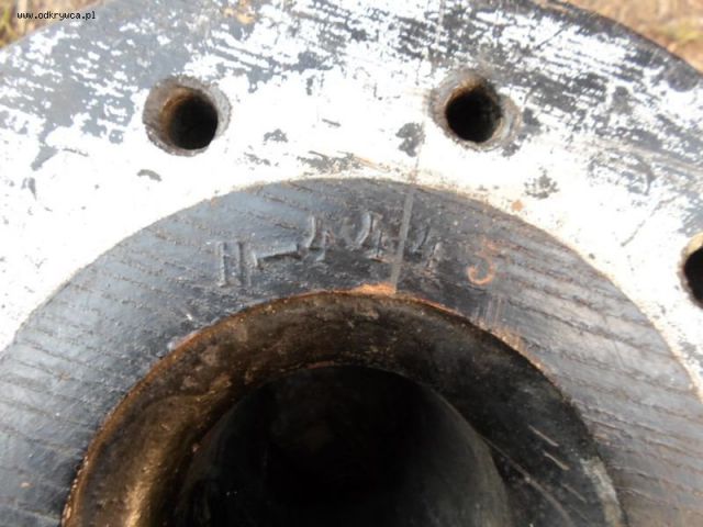

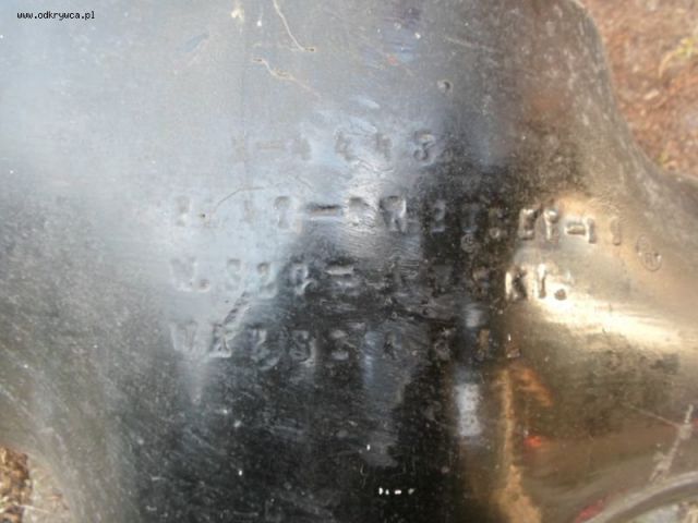

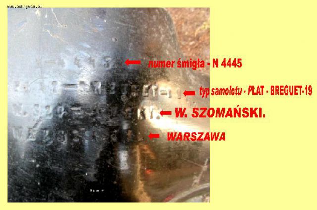

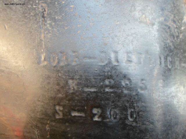

Woodhaven Napisano 17 Luty 2015 Napisano 17 Luty 2015 Wszystkie dane masz wybite na śmigle, niestety z tych zdjęć trudno jest rozczytać. Na pewno jest to śmigło W. Szomański WarszawaDalej .... jeśli dobrze odczytałemsilnik Lorraine-Dietrich 450Plat Bréguet 19Przepisz wszystkie dane
Spirit of Warsaw Napisano 17 Luty 2015 Napisano 17 Luty 2015 http://www.muzeumlotnictwa.pl/index.php/digitalizacja/katalog/889Pychota - gratuluję!
rwd Napisano 17 Luty 2015 Napisano 17 Luty 2015 Szomański jako żywo. Wydaje mi się, ze śmigło jest przemalowane, być może jeszcze przed wojną.

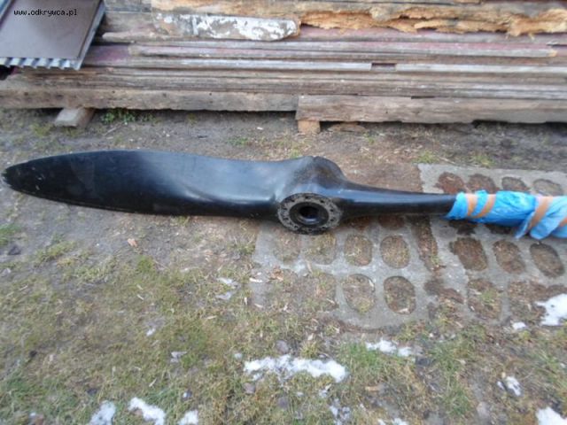

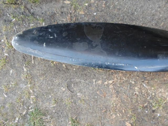

lorus1 Napisano 18 Luty 2015 Autor Napisano 18 Luty 2015 Oczywiście ze zdjęć mało można się doczytać bo mój aparat nadaje się do muzeum. Śmigło jest pomalowane i wydaje mi się że pod farbą jest jakiś podkład coś podobnego do gipsu poza tym brak pęknięć i uszkodzeń no i ma swoją wagę.Czy można jakoś oszacować jego wartość bo ma je mój kolega do sprzedania a ja nie chciałbym wyskoczyć mu z jakąś dużą ceną żeby nie przepłacić.

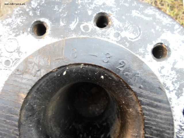

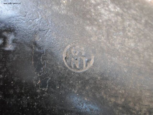

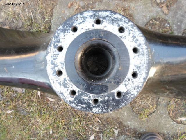

Spirit of Warsaw Napisano 18 Luty 2015 Napisano 18 Luty 2015 Producent - W. SzomańskiNr śmigła - N-4445Data produkcji - 18-8-32.R.Skok - K-225/S-200Średnica* - 3000(?)* mm Foto 9 - oznaczenie kontroli jakościŚmigło napędzało 12-cio cylindrowy w układzie ”W” silnik LORRAINE-DIETRICH 12 Ed o mocy 450 KM (331 kW) i startowej 478 KM (352 kW), chłodzony wodą.http://www.muzeumlotnictwa.pl/zbiory_sz.php?ido=228&w=pCiekawostka - na stronie Muzem Lotnictwa jest błąd cyt. „12-cylindrowy rzędowy 'W' (6 bloków po 2 cylindry)” powinno być 12-cylindrowy rzędowy 'W' (3 bloków po 4 cylindry).@ lorus1 podaj średnicę śmigła w mm*
zakrywca Napisano 27 Luty 2015 Napisano 27 Luty 2015 no dobrze ale to w końcu od jakiego to samolotu ? : )
Woodhaven Napisano 27 Luty 2015 Napisano 27 Luty 2015 Śmigło przeznaczone jest do płatowca typu Breguet 19 z silnikiem LORRAINE-DIETRICH 12 Ed o mocy 450 KM i do żadnego Potez`a nie było montowane.
