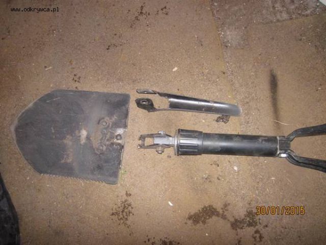

Naider Napisano 30 Styczeń 2015 Napisano 30 Styczeń 2015 Witam wszystkich.Ja również posiadałem taką saperkę, użytkowała mi tylko 2 tygodnie (głownie las) wyginała się na małych korzeniach jak łuk triumfalny w Paryżu,przy próbie wyprostowania szpadla pękła.tak że do twardego gruntu lub mocno zakorzenionego nie polecam.
