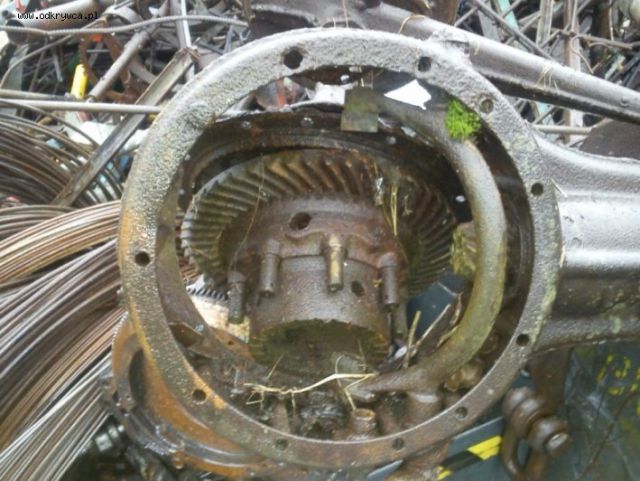

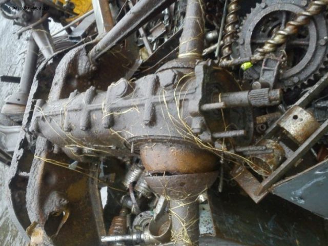

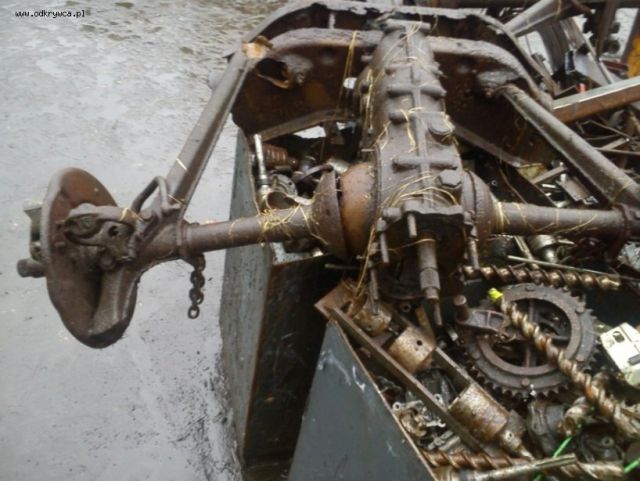

makul Napisano 19 Grudzień 2014 Autor Napisano 19 Grudzień 2014 Potrzebuję pomocy w identyfikacji takiego cuda. Tylny most z napędem na dwie osie (właściwie półosie). Połączony sprzęgłem z gumową tarczą. Szerokość ramion to około 80cm, rozstaw osi to około metra. CZy to coś niemieckiego??Pozdr,makul
s_boj Napisano 20 Grudzień 2014 Napisano 20 Grudzień 2014 Pojazd produkowany w latach 1937-1941, który powstał w ilości 3.780 sztuk. Sami sobie odpowiedzcie, jak bardzo rzadki. Jak najdalej z tym od huty, czy skupu złomu! Bezwzględnie ratować!
Thomson. Napisano 20 Grudzień 2014 Napisano 20 Grudzień 2014 Rozejrzyjcie się na stosie złomu czy innych detali od tego nie ma.
makul Napisano 19 Grudzień 2014 Autor Napisano 19 Grudzień 2014 Widok ogólny. Środek połączony przegubem.
makul Napisano 19 Grudzień 2014 Autor Napisano 19 Grudzień 2014 Widok ogólny na przód" z ramieniem. Widoczne wachacze idące do środka.
Trooper85 Napisano 19 Grudzień 2014 Napisano 19 Grudzień 2014 Steyr 640http://fahrzeuge-der-wehrmacht.de/Artikel/Steyr_640.html
makul Napisano 19 Grudzień 2014 Autor Napisano 19 Grudzień 2014 Dzięki,A takie pytanie - czy to jest coś rzadkiego, cennego (nie w sensie finansowym) czy części od tych ciężarówek można trafić czesto?Pozdr,makul
makul Napisano 19 Grudzień 2014 Autor Napisano 19 Grudzień 2014 Ja już nic z tym nie zrobię ale kolega zabezpieczył i do huty nie pójdzie. Niemniej zastanawiamy się czy warto było bo ważyło trochę a i stan - taki sobie. Niemniej na razie jest - i wiadomo czego więcej szukać.Dzięki wielkie!makul
