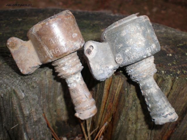

Wikos Napisano 3 Grudzień 2014 Napisano 3 Grudzień 2014 Puste wrześniowe zapały od granatów. Czyściłem je na początku zwykłą gąbką do naczyń. Niestety ołów pozbawiony tego osadu nie wygląda najlepiej dlatego teraz czyszczę tylko lekko z piasku i zostawiam jak jest. Tak to wygląda po czyszczeniu: https://forum.odkrywca.pl/uploads/forum_old/photos/picsforum24/dscf4976.jpg

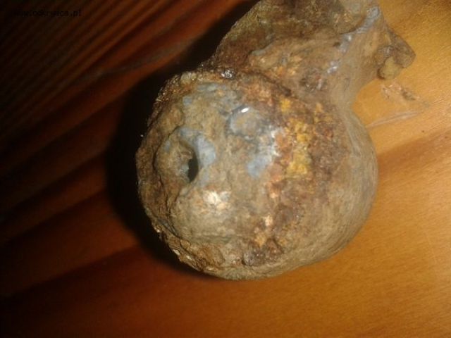

szperator Napisano 3 Grudzień 2014 Autor Napisano 3 Grudzień 2014 Niestety u mnie nie ma piasku i zapalniki wygladaja tak

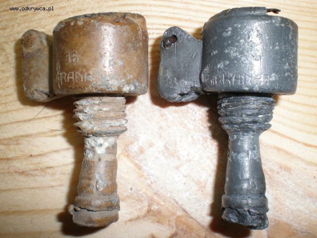

vis1939 Napisano 15 Grudzień 2014 Napisano 15 Grudzień 2014 Stan wyjściowy,tylko lekko przetarte i przepłukane w wodzie.

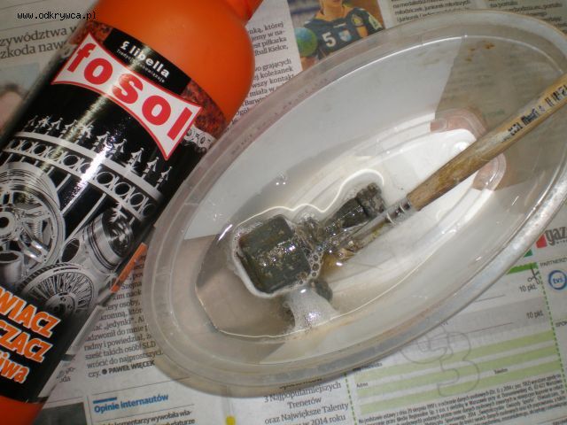

vis1939 Napisano 15 Grudzień 2014 Napisano 15 Grudzień 2014 Po moczeniu(prawy) i wyszczotkowaniu twardą szczotą plastikową.

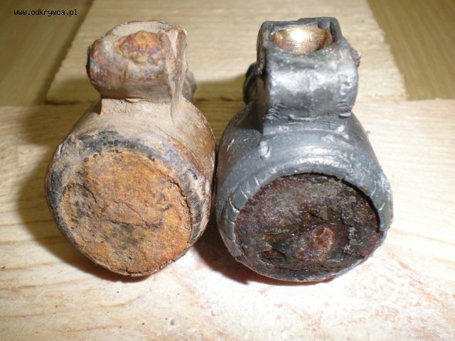

vis1939 Napisano 15 Grudzień 2014 Napisano 15 Grudzień 2014 Oczywiście można było osiągnąć lepszy efekt mocząc i szczotkując dłużej.Potem tanina na stalowy dekiel,paraloid dla utrwalenia efektu i gitara.Jednak w przypadku takiej padliny to już nadgorliwość:)Pozdro
viator01 Napisano 15 Grudzień 2014 Napisano 15 Grudzień 2014 Kolejny dowód, że kwasy nie szkodzą takim fantom, oczywiście przy odpowiednio długim traktowaniu nie powinno być kłopotów. Nie wiem skąd ten lęk przed kwasem solnym i moczeniem w nim ołowiu. Wydaje mi się, że ten patent w akumulatorze już sprawdzano :)
