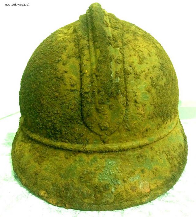

Tominew Napisano 7 Październik 2014 Autor Napisano 7 Październik 2014 Proszę o pomoc w konserwacji tego oto hełmu wz. 15, jest sporo farby którą chciałbym uratować. Jaki sposób jest najlepszy aby usunąć rdzę, a uchronić przed usunięciem oryginalnej farby.

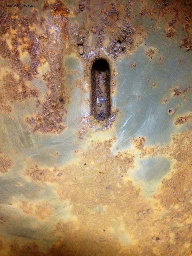

Tominew Napisano 7 Październik 2014 Autor Napisano 7 Październik 2014 środek hełmu - tu widać sporo farby

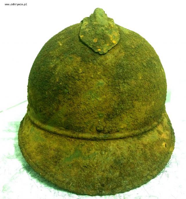

Tominew Napisano 7 Październik 2014 Autor Napisano 7 Październik 2014 ...i gdzie mógłbym zamówić dobrą kopie fasunku?
bjar_1 Napisano 7 Październik 2014 Napisano 7 Październik 2014 Jeśli nie masz doświadczenia w konserwacji tego typu przedmiotów, to możesz łatwo zniszczyć ten hełm. Ja na twoim miejscu oddał bym to profesjonaliście - pewnie masz jakiegoś kolegę, który wie jak to dobrze zrobić.
viator01 Napisano 7 Październik 2014 Napisano 7 Październik 2014 Z rdzą będę się powtarzał, ale na pewno trzeba oczyścić mechanicznie delikatnie z purchli i luźnej rdzy. Później można zastosować dwa podejścia. Pierwsze (tego nie lubię) to moczenie w szczawiu (potrafi rozmiękczyć i zmienić kolor farby). Drugie to zastosowanie fosolu (sporo było na forum). Nie rusza farby i nie uszkadza zdrowego metalu, a tlenki zmienia w powłokę antykorozyjną (dlatego nie ma potrzeby dokładnego płukania, jak w przypadku szczawiu).Niedawno Tomasz70 pisał o dobrym preparaciehttp://odkrywca.pl/pokaz_watek.php?id=684732#1353550
bjar_1 Napisano 7 Październik 2014 Napisano 7 Październik 2014 I tak jak pisał Tomek daj sobie spokój z fasunkiem. Sama skorupa z klimatem" wystarczy...
pni Napisano 7 Październik 2014 Napisano 7 Październik 2014 Czyściłem taki hełm w podobnym stanie. Niestety ten rodzaj blachy koroduje dość mocno punktowo tzn. hełm wygląda dobrze ale jak zaczniesz oczyszczać go okaże się, że są dziurki na wylot. trzeba też uważać na mocowania daszków, potrafią się poluzować. Jest to trudny hełm w czyszczeniu. Co do metody to Fosol jest lepszy od kw. szczawiowego ale w mojej opinii należy b dokładnie płukać ponieważ po jakimś czasie wychodzi na wierzch efekt jego działania w postaci białych wykwitów. Co do zasady b. trudno jest dokładnie zabezpieczyć hełm przed jego dalszym rdzewieniem nie czyszcząc go dokładnie. Ja w końcu zastosowałem autolizę a następnie do zabezpieczenia przed dalszym rdzewieniem B 44.
remington Napisano 7 Październik 2014 Napisano 7 Październik 2014 Jak już mowa jest o Fosolu, to polecam zaopatrzyć się w kwas fosforowy, we własnym zakresie robi 10-15% roztwory i tym czyścić. Nie wyjdą białe wykwity tak jak przy Fosolu.
viras Napisano 7 Październik 2014 Napisano 7 Październik 2014 Tak jak pisał kolega remington. Dodam jeszcze, że do rozcieńczenia używaj wody demineralizowanej (destylowanej).
