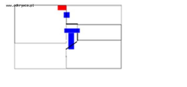

kapuchy Napisano 7 Wrzesień 2014 Napisano 7 Wrzesień 2014 mozesz wrzucić jakiś schemacik rozkładu pomieszczeń i lokalizacji pieca?
Czlowieksniegu Napisano 7 Wrzesień 2014 Autor Napisano 7 Wrzesień 2014 Później się postaram...Teraz, nawet sporej części ścian nie ma, ale muszę w przeciągu kilku dni poinformować szefa ekipy, co go czeka :-)
Czlowieksniegu Napisano 7 Wrzesień 2014 Autor Napisano 7 Wrzesień 2014 Czerwone- piecNiebieskie- domyślne kanały DGPWiem, Picasso ze mnie marny...

kapuchy Napisano 7 Wrzesień 2014 Napisano 7 Wrzesień 2014 od pieca jedziesz jedną rurą, w niej wentylator kanałowy, niskoobrotowy, podjeżdżasz pod sufit i jedziesz rurą do przedpokoju, po drodze trójnik na jeden pokój, a w przedpokoju kolejny na dwa kolejne pokoje.Możesz dać kanały typu DOMUS o przekroju prostokątnym. Można je w miarę przyzwoicie wsadzić na styku ściany z sufitem. Wentyl w sumie można spróbowac wsadzić w obudowę pieca i brać ciepłe powietrze bezpośrednio spod obudowy, zależy jak chcesz to urządzić. Nawiew wystarczy nawietrzakiem podokiennym na przykład w pokoju gdzie piec. Tu nie musi być wichury, wystarczy spokojny przepływ, byle wymuszony
