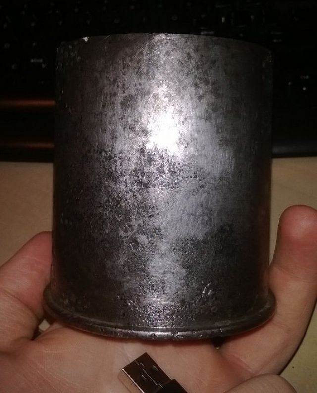

dropek81 Napisano 18 Marzec 2014 Autor Napisano 18 Marzec 2014 Już po pierwszej :) wyszło jak na zdjęciach mam jeszcze tylko 2 pytania - jak wykręcić zapłonnik z łuski ?

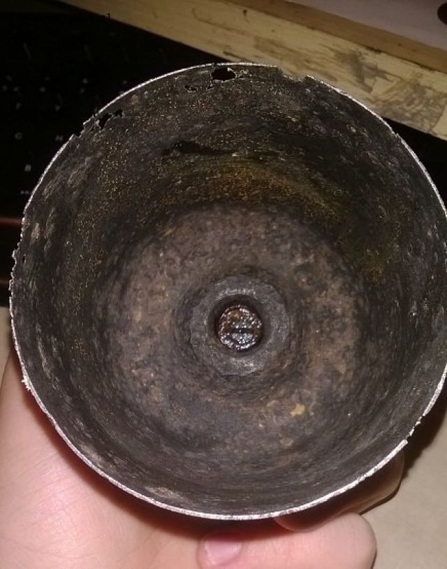

dropek81 Napisano 18 Marzec 2014 Autor Napisano 18 Marzec 2014 środek wyszedł tak :/ czym doczyścić lepiej ?

MilKam88 Napisano 18 Marzec 2014 Napisano 18 Marzec 2014 Czyli jednak elektro :) Wyszło nieźle. Środek bym doczyścił szczotą stalową na wiertarce.

MilKam88 Napisano 18 Marzec 2014 Napisano 18 Marzec 2014 O patrz, a efekt jak po elektro :P Co do wazeliny to powinna się nadać. Może lepszy był by wosk pszczeli lub jakiś smar?
viator01 Napisano 18 Marzec 2014 Napisano 18 Marzec 2014 Jak chcesz mechanicznie, to można byłoby spróbować taką specjalną szczotką, która ma druty nie na obwodzie, tylko od czoła (wygląda jak pędzel).A co do taniny to właśnie o takiej sytuacji pisałem. Nie masz pewności, że wyczyścisz wszędzie, więc w środku łuskę wystarczyłoby pomalować taniną, a później paraloidem i byłby spokój, a tak zawsze trzeba sprawdzać, czy ruda z załamań nie wychodzi.Zastanawiałem się też ewentualnie nad zastosowaniem tam fosolu, który powinien związać produkty korozji i zabezpieczyć przed dalszym korodowaniem (problem w tym, że tlenek żelaza czyli rdza nawet po pokryciu warstwą odcinającą dalej stanowi ognisko korozji).

marcin 1984 Napisano 19 Marzec 2014 Napisano 19 Marzec 2014 Środek niedoczyszczony i bądź pewien że za jakiś czas i tak rdza wylezie. Zrób elektrolizę zawieszając lub ustawiając elektrodę w środku tak aby nie stykała się z czyszczonym przedmiotem. Elektroda np. z kawałka rury z zaspawanym otworem. Na barwę przedmiotu po taninie tak naprawdę niewiele można poradzić. Możesz spróbować przetrzeć całość wełną stalową lub druciakiem do garów.pozdro

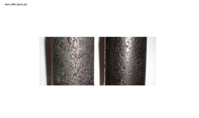

vis1939 Napisano 19 Marzec 2014 Napisano 19 Marzec 2014 Przedmiot przed kuracją taniną można lekko przemyć fosolem i dokładnie standardowo wypłukać.Na metalu po fosolu odkłada się warstwa fosforanów(też antykorozyjna) i później w połączeniu z taniną z czarnego koloru zostaje blady szarawy - foto po lewej,po prawej sama tanina.pozdr
