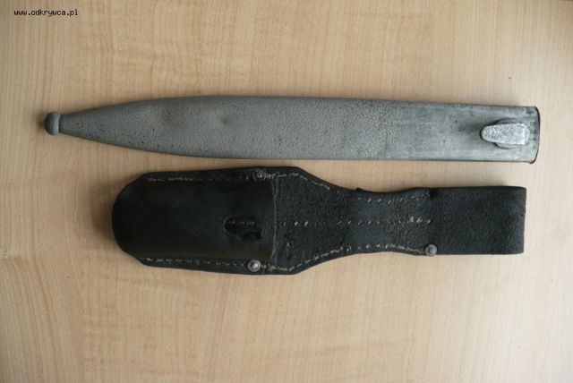

Romek_66 Napisano 9 Wrzesień 2013 Napisano 9 Wrzesień 2013 Na samym dole czyszczonej pochwy po prawej stronie są pozostałości czarnej farby,jak radzicie-pomalować,czy zostawić jak jest ?
herman1984 Napisano 9 Wrzesień 2013 Napisano 9 Wrzesień 2013 Witaj,nie maluj,zostaw jak jest.Ładnie jest czyszczony z rudej i starczy.Pozdro.

Romek_66 Napisano 9 Wrzesień 2013 Napisano 9 Wrzesień 2013 Dzięki panowie,próbowałem zdjąć okładziny ,ale śruby jeszcze trzymają,a potem czas na zatrzask.A jak radzicie,-trzymać gada dalej w nafcie,,czwarty dzień,, czy zaaplikować mu fosol?.
viator01 Napisano 9 Wrzesień 2013 Napisano 9 Wrzesień 2013 To zależy co chcesz osiągnąć. Po pierwsze bagnet ewygląda dobrze wg mnie i nie ma potrzeby stosowania fosolu. Jakby na to nie spojrzeć jest to kwas, który nie będzie obojętny dla stali. Stosuje się go wówczas, gdy są mocne wżery i chodzi o związanie produktów korozji. Jeśli możesz mechanicznie oczyścić bagnet, to lepiej wg mnie tak właśnie zrobić. Fosol tez nie wpłynie na to, że śruby, czy zatrzask puszczą. Na to pomaga tylko ropa lub nafta. W przypadku trzymających zatrzasków mam opanowaną metodę młotkowa. Kładę takiego delikwenta na drewnianej podkładce uważając, by okładziny jej nie dotykały, a na sam zatrzask kładę stare monetki mosiężne lub aluminiowe i młotkiem z wyczuciem, ale zdecydowanie przekonuję" by taki zatrzask puścił. Zwykle po 2-3 dniach takich zabiegów - moczenie i perswazja, zatrzask nie wytrzymuje, a nie pozostają na nim żadne widoczne ślady.Co do producenta bagnetu, to na głowni powinieneś mieć także bicia producenta, które można rozczytać, tylko nie będzie to nazwa ani kod literowy, a raczej kod literowo-cyfrowy zaczynający się od litery S, bo w 1938 roku zaczęto je stosować.
