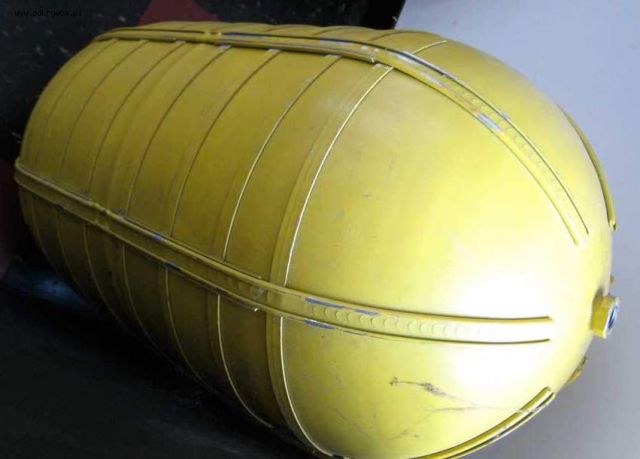

Landszaft Napisano 25 Kwiecień 2013 Napisano 25 Kwiecień 2013 Oczywiście że była w użyciu w samolotach stal nierdzewna. ostatnio rok temu ;o)" znalazłem resztki zbiornika na tlen który był stosowany w amerykańskich B 24 i B 17 . Zbiorników takich w tych samolotach było kilkanaście ,wykonane były z blachy nierdzewnej grubości 2-3 mm . Na zdjęciu zbiornik w całości , ja znalazłem jego rozerwane detale , oczywiście były i inne elementy wykonywane z blachy nierdzewnej

Landszaft Napisano 15 Luty 2014 Napisano 15 Luty 2014 jak popatrzycie się na ten zbiornik co go pokazałem wcześniej to zauważycie że CAŁY jest zrobiony metodą zgrzewania. To nie ewenement polskich konstruktorów . w USA stosowany zdecydowanie wcześniej bo już w latach 30
Jedburgh_Ops Napisano 2 Luty 2018 Napisano 2 Luty 2018 @ Landszaft 2013-04-25 23:50:48 Zbiorników takich w tych samolotach było kilkanaście..._____Jeśli to, co pokazałeś, jest butlą G-1 wówczas:- B-17 miał ich 18 w czterech instalacjach pokładowych- B-24 miał ich 22 w ośmiu instalacjach pokładowych
