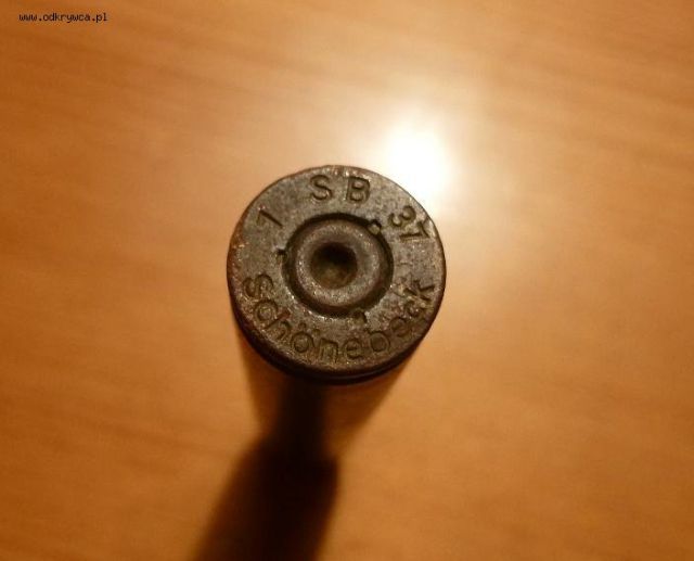

Ave Danzig Napisano 20 Luty 2013 Autor Napisano 20 Luty 2013 Witam, może ktoś z kolegów pomoże w rozszyfrowaniu tych 2 bić, łuski standardowe mauserowskie.Pierwsza 22 już gdzieś na forum przemknęła ale chyba bez ID
Ave Danzig Napisano 23 Luty 2013 Autor Napisano 23 Luty 2013 Druga łuska SB Schönebeck, to niemiecka produkcja eksportowa dla Hiszpanii (na potrzeby wojny domowej). Był to Patrone s.S. (Schweres Spitzgeschoss).
Ave Danzig Napisano 26 Luty 2013 Autor Napisano 26 Luty 2013 Tak, na pewno były, niemalże wszystkie naboje z biciami do 1904 (włącznie) miały tępołukowe pociski. W późniejszych latach pojawiały się sporadycznie i zależy to od sygnatur.

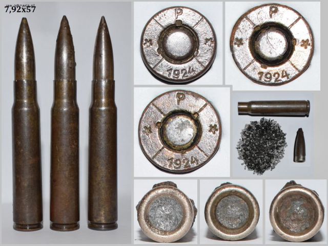

vis1939 Napisano 7 Kwiecień 2017 Napisano 7 Kwiecień 2017 Znalezione w necie foty amunicji z eksportu(Austria - Hirtenberg)Dość rzadki widok w porównaniu do wszędobylskich ślepaków z takowymi biciami.
saperfts Napisano 23 Luty 2013 Napisano 23 Luty 2013 M88 to są te które są tylko ich nikt nie widział i nie znalazł ?:)No i sie zagadka rozwiązała. Nie spodziewałem sie nawet że Schonebeck produkował patrony dla Hiszpanii

vis1939 Napisano 7 Luty 2017 Napisano 7 Luty 2017 Są platerowane tombakiem z WWAK,zapewne jeszcze z blachy niemieckiej.Z Norblina i Pk - platerowane białym metalem,ale czy to popularny melchior czy inny metal,to na oko ciężko stwierdzić.

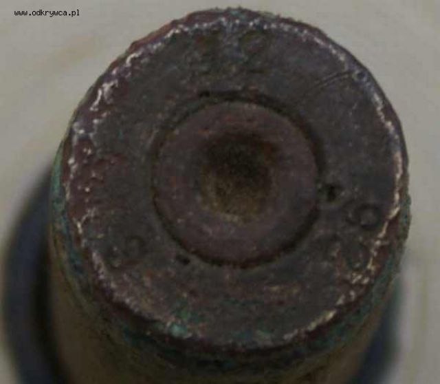

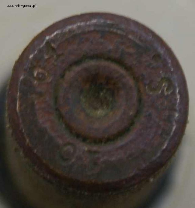

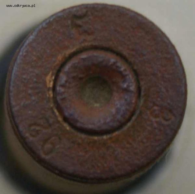

Mauser98 1918 Napisano 10 Marzec 2019 Napisano 10 Marzec 2019 Witam. Niby zwykły Mauser, ale jakieś dziwne Bicia kolejno: P, S*, 183, 34. Może ktoś wie skąd ta łuska? Z góry dzięki pozdrawiam
saperfts Napisano 25 Luty 2013 Napisano 25 Luty 2013 tylko nie porównój myśliwskiej m.88 norm z początku XX wieku do modelu 88 tępołukowego :)
bjar_1 Napisano 10 Marzec 2019 Napisano 10 Marzec 2019 Bardzo dziwny niemiecki mauser z Polte, wyprodukowany w miliardach egzemplarzy
Ave Danzig Napisano 20 Luty 2013 Autor Napisano 20 Luty 2013 Druga: 1 SB 37 Schönebeckłuska myśliwska ? jeśli tak to po co numer partii i rok ?
