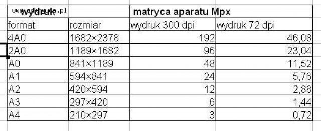

kopijnik2 Napisano 8 Luty 2013 Napisano 8 Luty 2013 pro memoria...wielkość wydruku" - dzieli się przez ozdzielczość wydruku" - i z tego wychodzi pożądana wielkość materiału zdjęciowego"---------------w tabelce zestawienie dla 300 dpi i 72 dpico byś nie robił - i tak nie dostaniesz materiału zdjęciowego" nawet dla 72 dpiczyli szukasz fotoaparatu o największej matrycysposoby: 1. wybrany gotowy kadr - należy powiększyć i przetworzyć na grafikęnp. filtr obraz olejny"w ten sposób można nieźle oszukać oko" przemnażając format x4 2. powiększyć i-> monochrom i raster stochastyczny - daje efekt fotolitografii - czyli wydruku gazetowego Trybuna Ludu"format x5 i więcej----------------------------------------------------zanim poniesiesz koszty - wydrukuj próbkę proporcjonalną na formacie a2 - np twarz i czerń - by zobaczyć klin szarości
sonicsquad Napisano 8 Luty 2013 Napisano 8 Luty 2013 Oczywiście że nie dostanie. Dlatego powinien szukać możliwie największej odbitki (zdjęcia) w dobrej jakości.

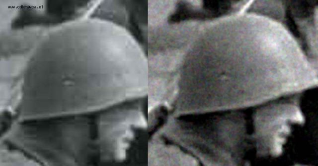

sonicsquad Napisano 8 Luty 2013 Napisano 8 Luty 2013 Tak jak napisał kopijnik2, można użyć filtrów do oszukania oka, ale wszystko ma swoje granice :) Tu prosty filtr z ziarnem kontrastowym. Obiekt powiększony 4x.
kopijnik2 Napisano 8 Luty 2013 Napisano 8 Luty 2013 sonic - piszę o innej filozofii"nie chodzi o korektę treści - a o maksymalny format akceptowalnej jakości, uzyskany poprzez przetworzenie fotografii na grafikę
