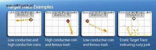

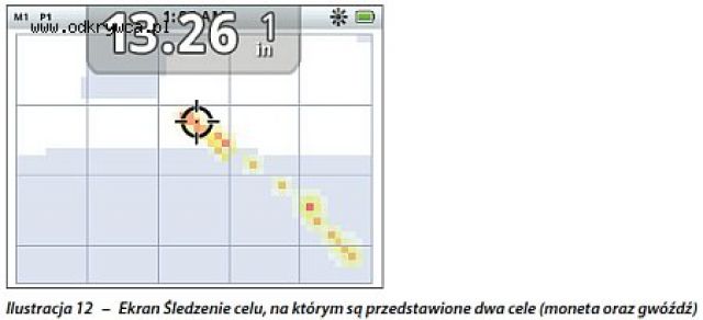

XII Napisano 7 Maj 2013 Napisano 7 Maj 2013 ...w teoriach spiskowych jestem ekspertem podobno ;)Śledzenie celu (ctx3030), cyt. z instrukcji:W ramach Śledzenia celu przedstawiona jest w czasie rzeczywistym animacja dużej liczby odkryć dokonywanych na sekundę, które są wykorzystywane przez wykrywacz do określenia identyfikatora celów. Jest to szczególnie przydatne, gdy cele są wykrywane w bliskiej odległości lub na zaśmieconych obszarach. W tych przypadkach, ekran Śledzenie celów może być używany do zidentyfikowania pojedynczych celów."Na wyświetlaczu pojawia się nie tylko sam wskaźnik parametrów znaleziska (CO, FE) ale również łuna" prawie wszystkich sygnałów od tego znaleziska i teraz w zależności jak ów łuna" będzie usytuowana (mniej lub bardziej pionowo, poziomo, pod kątem od góry z lewej do dołu z prawej lub odwrotnie, czy sygnały zupełnie rozsiane) możemy stwierdzić np., że pod sondą mamy mocno skorodowany kawałek żelaza, który daje zasadniczo sygnał na kolorek (czym większy).Zdrów!
marian1984 Napisano 7 Maj 2013 Napisano 7 Maj 2013 Na ostatnim obrazku co jest przedstawione, że sygnał idzie od gwoździa?Chyba muszę więcej pogłówkować :), albo ktoś musi mi to prościej wytłumaczyć.
Brzęczyszczykiewicz Napisano 7 Maj 2013 Napisano 7 Maj 2013 Cało śledzenie celu opisane w 3 linijkach to nic innego jak amierzanie z identyfikacją w trybie statycznym" :)Ale to nie brzmi dość zawodowo, na miarę najdroższego sprzęciora na rynku ;PNawet XLT to ma, tylko oczywiście zobrazowanie jest inne, na miarę tamtych czasów i możliwości.
XII Napisano 7 Maj 2013 Napisano 7 Maj 2013 ..no to wg tego co napisał kolega Brzęczyszczykiewicz każdy to ma co ma jako taką dyskryminację/identyfikację a do tego więcej niż 2 tony sugerujące właściwości strukturalne celu no i niekoniecznie wymagany jest wyświetlacz bo po co patrzeć skoro można słuchać; pit, buuu, buuuu, pitttt, piiiiitttt, buuuuu.I lekkie sprostowanie - śledzenie celu w CTX3030 nie jest dostępne tylko i wyłącznie w trybie namierzania, można sobie tę opcję włączyć podczas normalnego poszukiwania/przemiatania.Zdrów!
Brzęczyszczykiewicz Napisano 7 Maj 2013 Napisano 7 Maj 2013 Nie każdy. Tylko taki, który pokazuje statyczne id oraz siłę sygnału jednocześnie. STATYCZNE, powtarzam. Teraz się zastanów, ile znasz takich urządzeń oprócz XLT, DFX, V3 i CTX. Nic nie pisałem o braku ekranu, bo bez niego nie widać ID. Nawet wielotonowy wykrywacz tego nie zastąpi.Jeśli to widać również w trybie ormalnym", to nic nie zmienia. U mnie działało to dokładnie tak samo już wtedy, zanim jeszcze nazwa CTX 3030" ujrzała światło dzienne, i wcale nie uważałem tego za coś nowatorskiego. Bo jak napisałem, to NIE JEST nic nowego a wręcz zaspokojenie samonarzucającego się oczekiwania. Jedynie sposób prezentacji różni się. Co jest dość oczywiste, chyba że kros kogoś kopiuje bez skrupułów i żenady.Te dropy pojawiające się na ekranie, to nic innego jak rezultaty błędnych (obarczonych zakłóceniami) pomiarów. Czyli zwykły szum lepiej lub słabiej skorelowany z sygnałem, zależnie od jego siły. Nie ma się czym zachwycać. Dąży się do tego, alby śmieci nie było i wykrywacz sam, dokładnie był wskazać ID, a nie zmuszał operatora do organoleptycznego uśredniania wyniku na ekranie i wnioskowania. Oczywiście dobrze, gdy wykrywacz prezentuje wyniki z którymi sobie nie radzi, żeby spróbował zrobić to operator, z założenia inteligentniejszy, przynajmniej potencjalnie :) Ale to mała zasługa i nic nie kosztuje. nie da się tego porównać z po prostu lepiej dopracowanym wynikiem.
XII Napisano 7 Maj 2013 Napisano 7 Maj 2013 Nie zgodzę się z drugą częścią Twojej wypowiedzi ponieważ szum (zakłócenie) nie ma logicznego uporządkowania (uściślając, w dziedzinie wykrywaczy, każdy sygnał odbity od każdego obiektu metalicznego to szum/zakłócenie wywołane po przez odbicie sygnału od tego celu poddanego analizie przez procesor itd.) - oczywiście jeśli tak zwane ańczące mrówki" na ekranie TV uznasz za logiczny porządek to ok ale pod warunkiem, że jest to tylko szum w dodatku pochodzenia kosmicznego i Ty o tym wiesz ;)Na ekranie CTXa w zależności od rodzaju celu lub kilku celów znajdujących się blisko siebie punkty śledzenia celu układają się w logiczną całość która może się kiedyś powtórzyć i tu wystarczy tylko zapamiętać jak było takie coś obrazowane. Pod szum o którym piszesz bardziej podchodzi wizualizacja mocno zardzewiałego czegoś tam - punkty w tej sytuacji masz rozsiane niemalże po całym ekranie.Np. w explorerze czy etracu teoretycznie można powiedzieć, że granie disco przez wykrywacz nad celem i skakanie kursora po ekranie może to samo zobrazować ale w praktyce nawet jakby kursor pozostawiał ślad nic by z tego nie wyszło ponieważ sygnały które stają się słyszalne są ściśle wyłapywane spośród tych niepewnych z próbki i nie ma ich tam zbyt wiele ba jest przeważnie jeden podczas jednego ruchu.Nie mam pojęcia czy dalsze debaty na ten temat mają jakikolwiek sens. Moim zdaniem ta funkcja w CTXe jest ok pozytywna. Może aby cena za ten sprzęt jest mocno przesadzona i być może dlatego pozostawia jakieś niuanse powodujące niechęć z Twojej strony. ;)Zdrów!
Brzęczyszczykiewicz Napisano 7 Maj 2013 Napisano 7 Maj 2013 Gdybym uważał, że to nie jest użyteczne to sam bym tego nie zrobił a zrobiłem. U mnie to inaczej wygląda, bo inny ma kształt wykres. Ale szum, czyli wyniki pomiarów podprogowych, faktycznie i ewidentnie pomagają w ocenie charakteru celu. tak więc z tym nie dyskutuję. Pisze tylko, że jo nie jest nic ekstra". Gdyby się zdecydować na obróbkę statystyczną lub jeszcze bardziej zaawansowane rozpoznanie celu aparatem matematycznym, to dla użytkownika byłoby z korzyścią. Bo to co zrobił Minelab w CTX, to jest za darmo z punktu widzenia wysiłku. Nie kosztuje dokładnie nic. Kosztowałoby wyczyszczenie ekranu z tych dropów, a nie ich pozostawienie.I jeszcze wyjaśnienie. Szum ten NIE POCHODZI od sygnałów odbitych" tylko jest produkowany przez sam układ pracujący na rzęsach, inne zakłócenia, oraz wynika z rozdzielczości obliczeń. W elektronice nawet czasami celowo dodaje się szum do sygnału celem uzyskania pewnych elektów matematycznych w wyniku cyfrowym (przede wszystkim). To nie jest wiedza tajemna.Każdy drop" to wynik pomiaru w danej chwili. Każdy cykl pomiarowy generuje jeden drop, który co najwyżej może zostać wygaszony przez soft. Zauważ, że przy silniejszych sygnałach dropy" będziesz miał wyraźnie bliżej punktu identyfikacji. Im sygnał silniejszy, tym bardziej dropy będą przechodziły w jeden punkt. I odwrotnie, im sygnał słabszy, bym dropy się będą rozpływały aż do równego obsiania całego ekranu, jak we wspomnianym TV. Oczywiście tak BYŁOBY, gdyby program dopuszczał do takiej skrajnej sytuacji. Bo przypuszczalnie poniżej pewnego poziomu sygnał jest wygaszany, czyli wizualizowany poziom szumu nie schodzi poniżej pewnej granicy, efektywnie dropy NIGDY nie odbiegają zanadto od chwilowego wyniku dostatecznie silnego. Piszę zgadując, bo CTX-a nie mam.Różnice są pozorne. Z pominięciem paru szczegółów, wszystkie wykrywacze działają tak samo i wyniki ich pomiarów charakteryzują się dokładnie tym samym zestawem cech. Jak coś się zmieni w tej kwestii, to będzie rewolucja w wykrywaczach. Na pewno byśmy o tym już wiedzieli, gdyby ktoś miał takiego asa w rękawie.Cena CTX-a mnie nie boli, bo niby dlaczego. A pożartować z faktu, że za 1,5x drożej od Etraca dostajemy kolejną odsłonę Sovereigna po tuningu? Zawsze można.
