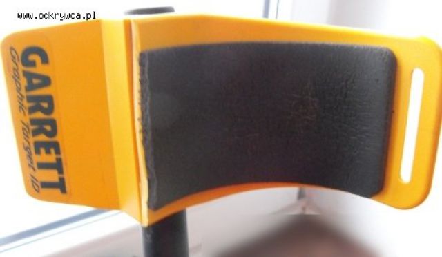

Skarbus Napisano 12 Styczeń 2013 Autor Napisano 12 Styczeń 2013 Podczas wypadu złamał mi się nagle podłokietnik. Nie upadł, nigdzie nie uderzył. Wykrywacz na gwarancji ( jeszcze nie ma nawet roku), czy takie uszkodzenie podlega reklamacji? Gdzie reklamować jeśli sprzęt był kupowany w internecie. Proszę o pomoc. Jeśli nie podlega gwarancji, jakie macie patenty na naprawę? Często widziałem przy waszych sprzętach inne podłokietniki.

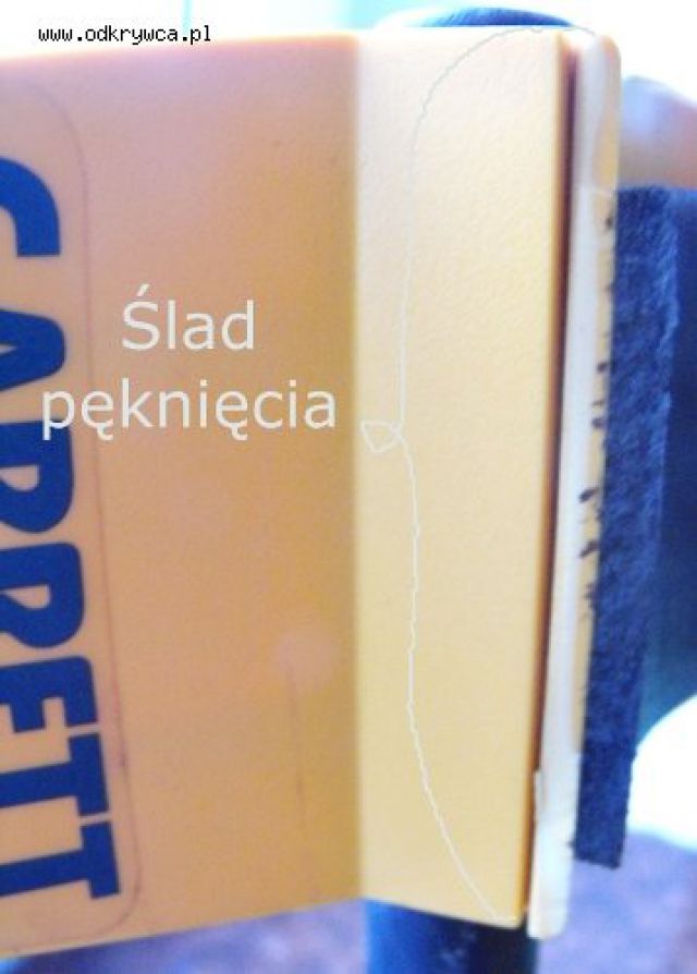

Skarbus Napisano 12 Styczeń 2013 Autor Napisano 12 Styczeń 2013 Patrząc na ten ślad wygląda na jakiś fabryczny feler. Gdyby mi upadł nie robiłbym problemu, tak jednak jestem zniesmaczony. Brak tego uniemożliwia użytkowanie sprzętu.

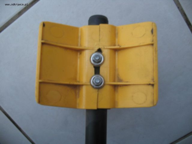

jarzabek Napisano 13 Styczeń 2013 Napisano 13 Styczeń 2013 Skarbus dzieki ze mogę wrzucic fotki do twojego wątku.tak jak pisałem. znajomemu pękł podłokietnik na środku w miejscu mocowania z rurką.
jarzabek Napisano 13 Styczeń 2013 Napisano 13 Styczeń 2013 peknięcie (chyba dość dobrze widoczne) nawet z ubytkiem plastiku, stąd pod nakrętkami podkładki. śrubki chyba o średnicy 3 mm.

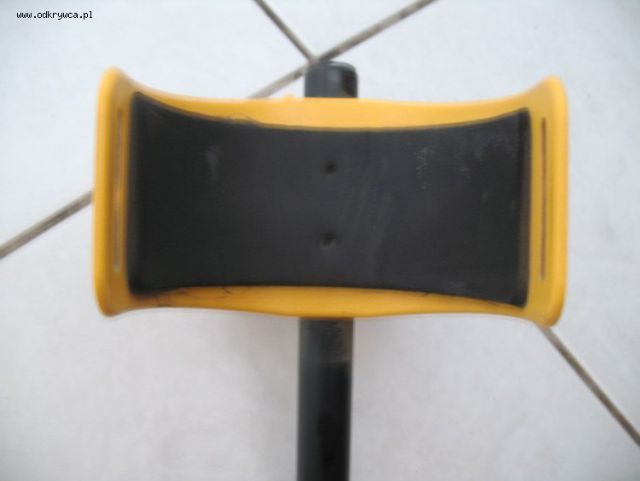

jarzabek Napisano 13 Styczeń 2013 Napisano 13 Styczeń 2013 z drugiej strony łby śrub (nie wiem jak fachowo sie nazywają, ale będzie je widać na kolejnych fotach) gladko przeszły przez pianke i nie przeszkadzają w użytkowaniu nie hacząc sie o ubranie czy tym podobne
