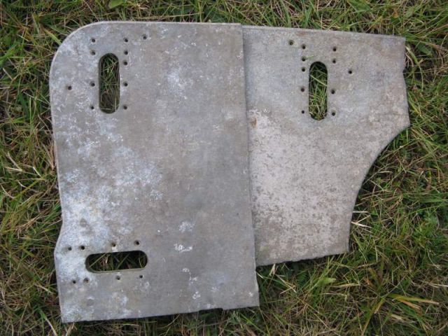

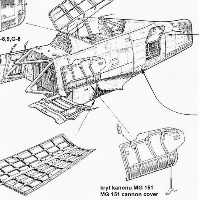

bjar_1 Napisano 2 Listopad 2012 Napisano 2 Listopad 2012 i druga nałożona na pierwszą...może jakaś mądra lotnicza głowa coś wymyśli?

piters Napisano 4 Listopad 2012 Napisano 4 Listopad 2012 Niestety na razie nie wymyślę nic nowego w sprawie tego samolotu z Wąsoszy.Co do He 111: w 1945 r. był to dość rzadki gość w tych stronach. Za pierwsze 10 dni styczniowej ofensywy jest tylko jedno zgłoszenie He 111 - pochodzi z 6.GIAK (Airacobry), z dnia 20.1.1945. Nic bliżej nie wiadomo. Mogło to być równie dobrze nad Starachowicami, jak nad Wieluniem...Dość wyrywkowe informacje jakie mam za 1944 - z książki Asy wielikoj otieczestwiennoj" Bykowa - mówią o He 111 na SW od Staszowa, zgłoszonym 8.8.1944.Z tamtego rejonu znalazłem tylko Hs 129, zgłoszonego 7.8.1944 na zachód od Ostrowca oraz Bf 109 z 31.8.1944 nad Ostrowcem (zgłoszenie Reczkałowa). Antoniów gm. Chlewiska? Przecież to kawał drogi z Bodzentyna. Tam należy się spodziewać raczej czegoś z 16.AL.Jhaken: o który samolot ci chodzi? Ten z Parszowa"? Bo była też strata Iła-2 w rejonie Michniowa.Zidentyfikujcie blaszki, będziemy wiedzieć więcej. Bjar_1: Są na nich resztki jakiejś farby?

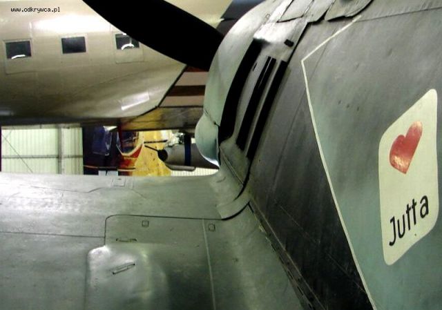

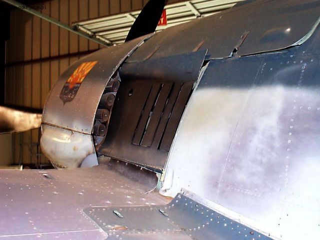

Woodhaven Napisano 5 Listopad 2012 Napisano 5 Listopad 2012 Te blachy nie pasują mi do żadnego sowieckiego płatowca......tylko do niemieckiego. Samo oznaczenie części wskazuje już na cześć z niemieckiego samolotu. Z drugiej strony same zaokrąglenia finezja kształtów " bardziej przypominają mi robotę FW.Dla przykładu spójrzcie na blachę z Fw-190 Co prawda miejsce zamków jest trochę przesunięte ale jest zachowany charakterystyczny kształt jak i ustawienie zamków....
piters Napisano 5 Listopad 2012 Napisano 5 Listopad 2012 Woodhaven - geniusz jak zwykle!Mnie też te blaszki wydają się trochę zbyt piękne, wręcz spodziewałbym się napisów ALCLAD od spodu :)Czyli jawią się hipotezy (trudne do rozstrzygnięcia bez archeo, a przynajmniej dobrego wywiadu na miejscu):- albo to jest z innego samolotu- albo to nie jest grób sowieckiego pilotaAkurat Fw 190 dominują w zestawieniach zgłoszeń ze stycznia 1945. Niestety jak do tej pory tylko niewielki procent udaje się powiązać z autorem zgłoszenia i rejonem. Z identyfikacją Niemca też może być problem, gdyż większość samolotów im po prostu zaginęła.

bjar_1 Napisano 16 Listopad 2012 Napisano 16 Listopad 2012 Dzięki za identyfikację blach Woodhaven! A więc kolejna maszyna z moich okolic. Pochodzą one z rejonu m. Piła k. Końskich, a samolot roztrzaskał się przy linii kolejowej. Skoro niemiecki, to raczej nie zdjął go flak nad Stąporkowem, ale to na 100% styczeń 1945 roku. Spróbuję podrążyć temat, choć człowiek od którego blachy uzyskałem zmarł... No ale może jeszcze ktoś coś wie na ten temat w okolicy. Będę informował jeśli coś jeszcze ustalę.

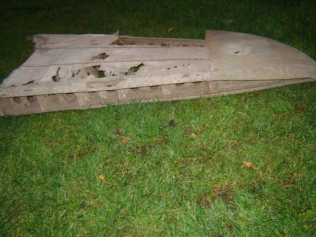

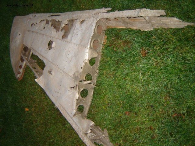

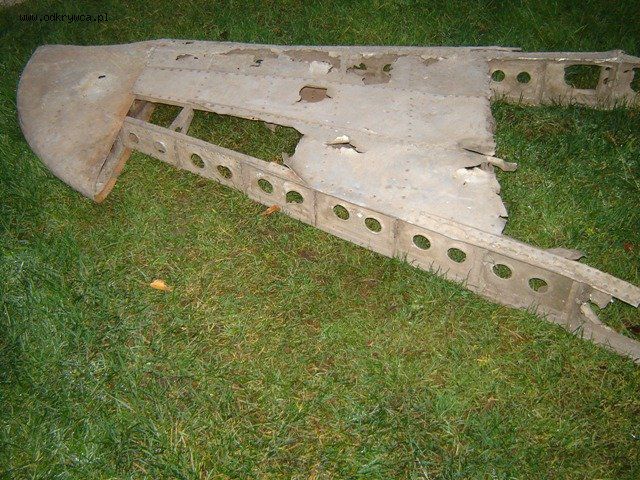

Nadwojciech Napisano 17 Listopad 2012 Napisano 17 Listopad 2012 Złomowe znalezisko,przywiezione z pod Koneckiej wsi. :)Wielkie podziękowania dla kierowcy PKS który nie miał obiekcji by to wsadzić do autobusu.A i pod sam dom podwiózł.
Nadwojciech Napisano 17 Listopad 2012 Napisano 17 Listopad 2012 Dobrze że na złomie tym pogardzili i kazali właścicielowi rozebrać na kawałki-każdy metal osobno. :)
Woodhaven Napisano 17 Listopad 2012 Napisano 17 Listopad 2012 Ładna ..... końcówka ;-) ...... To mówisz PKS`em wiozłoś He, he Dala potwierdzenia ID daj zdjęcie drugiej strony
