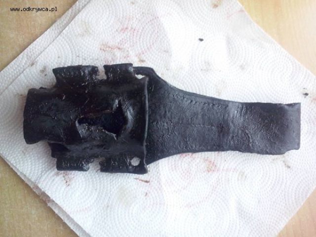

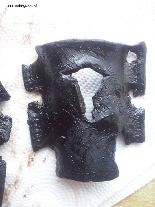

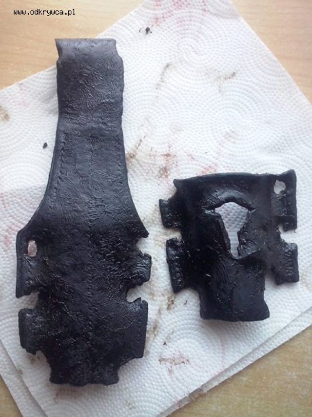

sylwester1939 Napisano 27 Wrzesień 2015 Napisano 27 Wrzesień 2015 wiem wiem ze zaraz beda pociski ze zepsułem zabke,ale te nity na prawde praktycznie odpadly z przegita i skruszona skóra....:/// zostało mi z tej zabki tylko tyle...dzien wczesniej smarowałem ponownie lanolina,wszystko ciagle sztywne i w sumie nic sie nie zmienia,czy teraz jakos jest opcja zeby wymoczyc to w tym roztworze z kwasku??
Cyrograf15 Napisano 28 Wrzesień 2015 Napisano 28 Wrzesień 2015 Czy Kolega kiedyś załapie że należy to traktować ROZTWOREM lanoliny?Wojtek

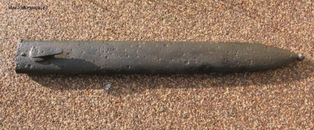

makul Napisano 28 Wrzesień 2015 Napisano 28 Wrzesień 2015 Panowie, a jak wyczyściliście pochwę wewnątrz? Do wz.24 jest chyba nitowana - przecież nie można rozwalić nitów. sprężyny dławika na bank będą zardzewiałe - co może spowodować ich pękanie. Tak samo pochwa od wewnątrz.W chwili obecnej wlałem w nią trochę odrdzewiacza - ale i tak na bagnecie po wyjęciu z pochwy widać rdzawy szlam.Co z tym robić?Pozdr,makul
Cyrograf15 Napisano 29 Wrzesień 2015 Napisano 29 Wrzesień 2015 Dławik można wyciągać lub mieć oryginalnego nita, wybór należy do Ciebie.Wojtek
por.pil.020 Napisano 1 Październik 2015 Napisano 1 Październik 2015 Pochwy do wz.24 fabrycznie mialy dławik na srubke. Pokaz zdjecia tej swojej pochwy to Ci poiemy co tam masz
makul Napisano 3 Październik 2015 Napisano 3 Październik 2015 Nie pamiętam dokładnie ale wydaje mi się że pochwa do wz.28 miała śrubkę. A że wczesniejsze były nitowane.Niemniej nie mam żadnej pewności że to pochwa od tego bagnetu tym bardziej że od wz.24.Jednak trafiłem też jakiś czas temu bagnet wz.24 - niby z pochwą ale bagnet nie miał jelca. Pochwa jest identyczna jak ta na zdjęciu.Nitowana z 2 stron, nity wewnątrz połowicznie obkruszone. Mogę je urwać wewnątrz ale co dalej z nimi? Pozdr,makul
