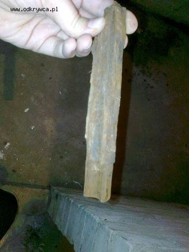

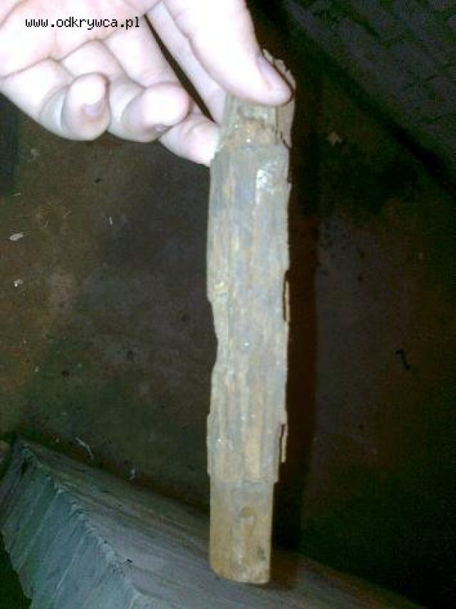

Pawełek11 Napisano 29 Wrzesień 2012 Autor Napisano 29 Wrzesień 2012 Witam znalazłem ostatnio kawałek kolby od mausera wraz z osadzeniem bagnetu teraz pytanie jak te drewno zabezpieczyć . czytałem wcześniejsze wątki pisali żeby posmarować olejem lnianym a może jest inny sposób pomożecie ??
Kuba115 Napisano 29 Wrzesień 2012 Napisano 29 Wrzesień 2012 Ja okładki w bagnecie zabezpieczałem właśnie olejem lnianym. Myślę, że wystarczająco zakonserwuje. Musisz się liczyć tylko z tym, że drewno mocne ściemnieje, ale to chyba nie problem. Mi nawet takie ciemniejsze bardziej się podoba. Jeśli zdecydujesz się na olej lniany to przed nakładaniem możesz go podgrzać na gazie. Lepiej spenetruje drewno i konserwacja będzie skuteczniejsza.

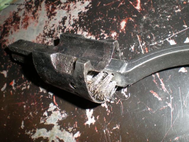

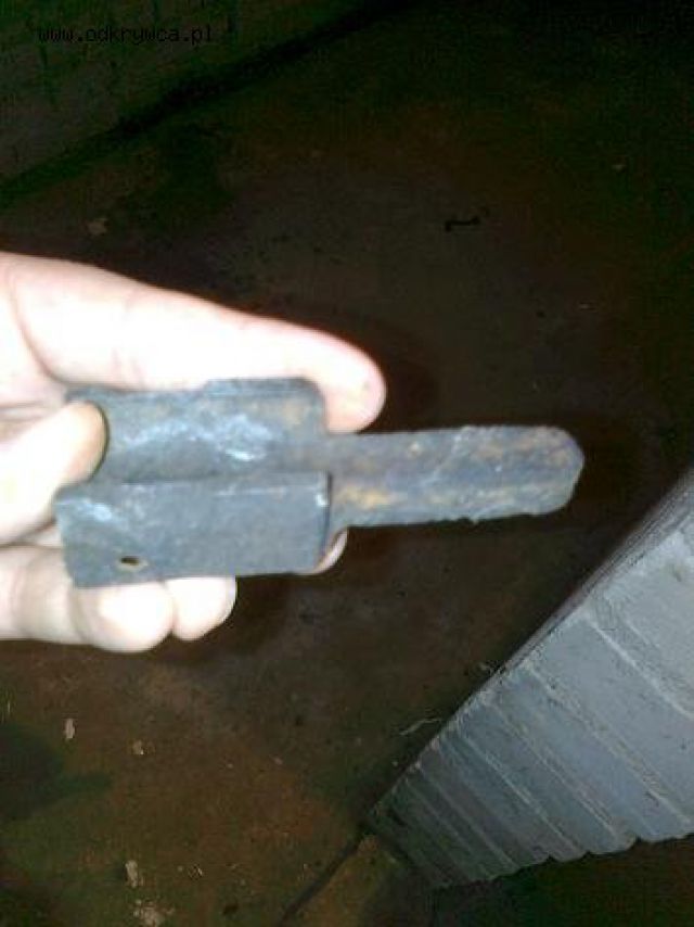

Pawełek11 Napisano 30 Wrzesień 2012 Autor Napisano 30 Wrzesień 2012 jeśli chce oczyścić te osadzenie bagnetu narazie to szczotką drucianą przeczysćiłem i może być jeszcze autalize zastosuje jest jakaś inny sposób ?
Dragon125 Napisano 1 Październik 2012 Napisano 1 Październik 2012 Możesz zrobić i elektrolizę dla przykładu,ale po co ? W tym przypadku wystarczy szczotka na wiertarce,poświęć trochę czasu i wyjdzie idealnie. Jeśli jednak się uprzesz, wpisz w wyszukiwarkę elektroliza,autoliza i co Ci się jeszcze zażyczy , jest wiele informacji . Pozdrawiam Smok
R51 Napisano 1 Październik 2012 Napisano 1 Październik 2012 Można także zabezpieczyć dżemem;)Środek nazywa się Polietylen Glikolu, w skrócie PEG. Drewno wyjęte z wody czy innego środowiska, które sprzyjało jego zachowaniu nie może zostać przesuszone. To po pierwsze i najważniejsze. Pierwsze pytanko- skąd to drewienko pochodzi? Jeśli walało się na strychu to umyj je tylko i schluss. Jeśli wydobyłeś je ze środowiska znacznie bardziej mokrego to wymaga natychmiastowej konserwacji w PEG. Komórki drewna, które długo przebywały w wodzie wypełnione są ową wodą. Kiedy wydobędziemy przedmiot z tego środowiska i umieścimy w środowisku zancznie suchszym, to automatycznie drewno odda wilgoć a komórki się zapadną- drewno popęka, odkształci się a w skrajnych warunkach obróci w pył.Tego procesu się już nie odwróci. Co zatem robić? Wyprzeć wodę i zastąpić ją inna substancją o podobnych własnościach, lecz tak łatwo nie odparwującą. Aż do czasu wprowadzenia PEG używano często np. cukru (nie polecam). Jak aplikuje się PEG? Ciepła woda, roztwór PEG im bliższy nasyceniu tym lepiej, leżakowanie przedmiotu w owym roztowrze- co najmniej tydzień. Technicznie robimy to tak, że kupujemy grzałkę do akwarium, i topimy ją w naczyniu stosownych rozmiarów, do wody dodając od serca" PEG. Potem kontrolujemy proces dosypując PEG co kilka dni. Po dwóch tygodniach możemy uznać że misja została wykonana a skórcz przedmiotu wyniesie zaledwie parę procent (piszę tu o przedmiotach metryki fragmentu łoża od Mausera). Niebawem przedstawię na tym forum sprawozdanei z konserwacji polskiego bagnetu, który ostatnio wykopałem, miał zachowane drewniane okładki i skórzane żabki więc w sumie dokonałem konserwacji skóry, metalu i drewna. Przynajmniej ja jestem zadowolony z efektu...
Pawełek11 Napisano 2 Październik 2012 Autor Napisano 2 Październik 2012 ja te drewno znalazłem w lesie wydaje mi sie ze ten las jest bardziej suchy niż bagna . znajomy mi jakoś te drewno podsuszył i chciał lakierem pomalować ja chciałem sie upewnić i jednak nie malowaliśmy tego ... jeśli chodzi o osadzenie bagnetu to w środku metal jest skorodowany a moja szczotka na wiertarce tam nie siega nie mam czym środka wyczyścić i mysiałem nad autolizą bo kiedyś stosowałem tę metodę i dla mnie może ona być

R51 Napisano 3 Październik 2012 Napisano 3 Październik 2012 las był suchszy od bagna"- ale bardziej mokry od Twojego domu, prawda? Przyznaj się że za bardzo nie chce się Tobie używać jakiś PEG, które nawet nie wiesz gdzie kupić. Wolałbyś zanurzyć to w oleju kujawskim i uspokoić sumienie, że zrobiłes wszystko co w Twojej mocy. Zgadzam się z visem, że skakanie nad tym kawałkiem łoża to trochę strata czasu- lecz to tylko moje subiektywne (i visa) odczucie. Jeśli zależy Tobie na tym drewienku zrób jak radzę. Jeśli tylko chcesz uspokoić swoje sumienie natrzyj wodą po korniszonach, czy jakimś innym badziewiem.
R51 Napisano 3 Październik 2012 Napisano 3 Październik 2012 Autolizą? Autoliza czy elektroliza zmiękcza rdzę, ale i tak musisz ją usunąć mechanicznie- więc dalej pozostaje szczotka (którą jak twierdzisz nie sięgasz w pordzewiałę miejsca)
vis1939 Napisano 3 Październik 2012 Napisano 3 Październik 2012 jeśli chodzi o osadzenie bagnetu to w środku metal jest skorodowany a moja szczotka na wiertarce tam nie siega"Zdradzę Ci tajemnice magicznych szczotek sięgających wszędzie - http://www.jula.pl/zestaw-szczotek-drucianych-3-czesci-129044 PShttp://www.focus.pl/newsy/zobacz/publikacje/szympansy-doskonala-narzedzia/nc/1/glos/4/ - Zobacz,netu nie mają,a jakoś dają rade w podobnych przypadkach:)
Voucur Napisano 3 Październik 2012 Napisano 3 Październik 2012 Ja w takich przypadkach stosuję własnoręcznie wykonaną szczotkę" - na stary złamany gwintownik albo frez nawijam gęsto pasma wełny stalowej, a żeby się to wszystko trzymało kupy, związuję ciasno cienkim drutem miedzianym lub żyłką wędkarską. Nie ma to wrpawdzie aż takich właściwości jak prezentowana wyżej przez visa szczotka (których posiadam też kilka kompletów), ale adrabia" obrotami, jak się założy w uchwyt wierarski. Sa też okrągłe szczotki do wyciorów do rur CO, im bardziej zużyte, tym w ciaśniejsze miejsca się mieszczą. Jak widać, dla chcącego nic trudnego, ale trzeba ruszyć głową :)

R51 Napisano 4 Październik 2012 Napisano 4 Październik 2012 PEG możesz kupić na allezło. Nie stosuj autolizy na elementach drewnianych, bo zasada (NaOH) je mocno uszczerbi.
