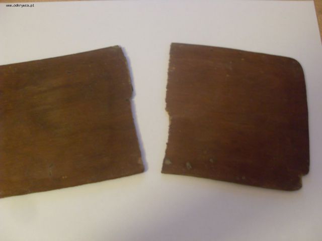

GeneralRemek Napisano 13 Wrzesień 2012 Autor Napisano 13 Wrzesień 2012 Dokładnie, wolę oryginał. por.pil.020 - myślałem o tym, ale wydaje mi się, że jest zbyt cienka - 2-3mm powierzchni klejonej.
ktos451 Napisano 13 Wrzesień 2012 Napisano 13 Wrzesień 2012 A jak ona jest złamana? bo może wzdłuż pęknięcia dokleić kawałek cienkiej listewki - na której złączyło (podkleiło) by się dwa elementy.
GeneralRemek Napisano 13 Wrzesień 2012 Autor Napisano 13 Wrzesień 2012 Tak to wygląda. Pomysł z listewką jest bardzo dobry, spróbuję skombinować na tyle cienki kawałek drewienka, żeby nie wyglądało okropnie a spełniło swoją rolę.

dimmu66 Napisano 18 Wrzesień 2012 Napisano 18 Wrzesień 2012 Zamiast wikolu sklej Poxipolem , ale bezbarwnym - lepiej trzyma. I tak jak pisał kol ktos451 , podklej listewką
