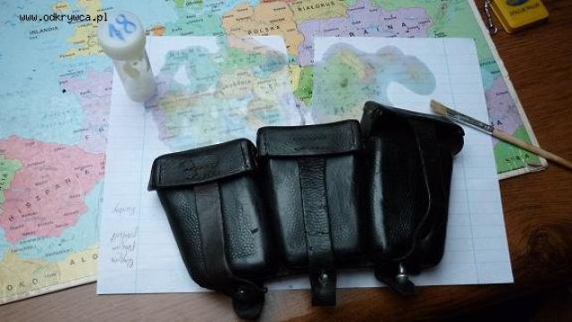

ktos451 Napisano 25 Sierpień 2012 Autor Napisano 25 Sierpień 2012 7. I smarujemy, smarowałem ładownice kilka razy w 5 minutowych odstępach

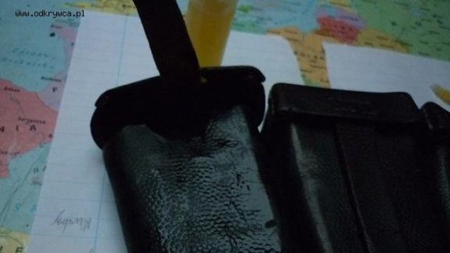

ktos451 Napisano 25 Sierpień 2012 Autor Napisano 25 Sierpień 2012 8. Tu posmarowana pierwsza komora/ kieszeń czy jak to się tam nazywa.
ktos451 Napisano 25 Sierpień 2012 Autor Napisano 25 Sierpień 2012 9. No i tu koniec pracy, po drodze miałem mały wypadek i trochę (niewiele) musiałem zbierać z kartki, ale to już była końcówka.
ktos451 Napisano 25 Sierpień 2012 Autor Napisano 25 Sierpień 2012 10. Zdjęcie jednej komory zrobione jeszcze wczoraj

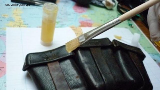

ktos451 Napisano 25 Sierpień 2012 Autor Napisano 25 Sierpień 2012 11. I efekty po nocy, wizualnie nie ma dużej różnicy, ale jest w dotyku szczególnie na paskach, ładownica na razie jest lepka i śmierdzi, ale to chyba minie???Czy powinienem powtórzyć proces, jak uważacie?
ktos451 Napisano 25 Sierpień 2012 Autor Napisano 25 Sierpień 2012 Ta biel na ładownicy z ostatniego zdjęcia to oczywiście lamapa błyskowa, gołym okiem tego nie widać.
dimmu66 Napisano 27 Sierpień 2012 Napisano 27 Sierpień 2012 Myślę,że wystarczy. Jeśli skóra stała się elastyczna to efekt został osiągnięty. Poczekaj aż dobrze wyschnie i utleni się zapach. Tylko pozwól jej wyschnąć natutalnie -bez suszenia na słońcu, podgrzewaniu itp
ktos451 Napisano 27 Sierpień 2012 Autor Napisano 27 Sierpień 2012 A w przyszłości trzeba powtórzyć proces?
