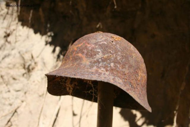

R51 Napisano 6 Październik 2012 Napisano 6 Październik 2012 Żeby nie być gołosłownym. Tutaj hełm radzieckim SSz 37 zwany Hasanką Po wydobyciu.

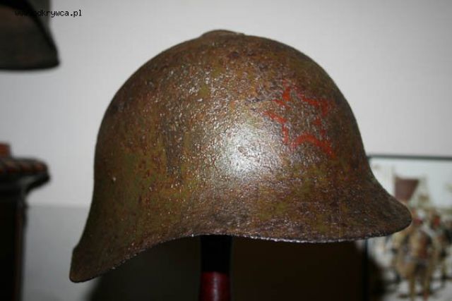

R51 Napisano 6 Październik 2012 Napisano 6 Październik 2012 I po konserwacji olejem i czyszczeniu mechanicznym za pomocą szczotek. Zosatło sporo ognisk korozji, lecz hełm zabezpieczony został cięzko wietrzejącym olejem (mój ulubiony Action7)
