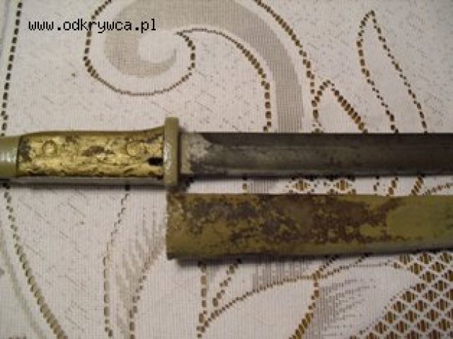

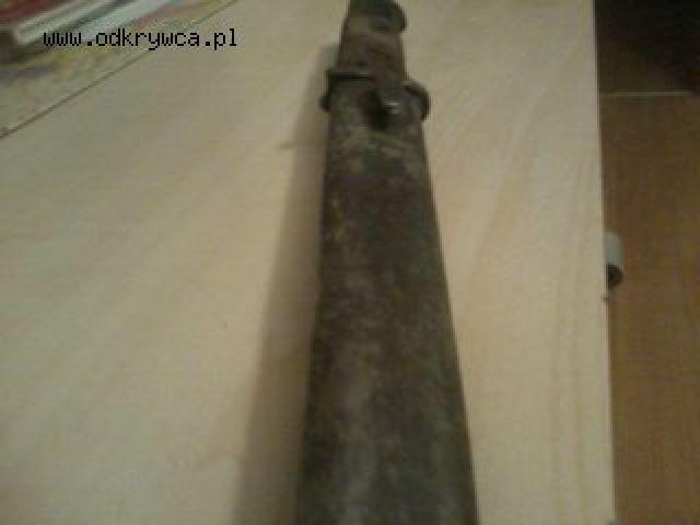

Witajcie. Mam pytanie dotyczące tego oto bagnetu. Jak pozbyć się tej farby?? Gdy machne go rozpuszczalnikiem nic się z nim nie stanie? Może nie jest piękny ale mój pierwszy:) Z góry dzięki!

Jeśli ta farba ładnie Ci poschodzi przetrzyj całość wazeliną techniczną,nie widzę dobrze ale są tam chyba okładki z kanałem konserwującym jeśli oryginalne to spróbuj odkręcić i jeśli się uda pomocz je w pokoście lnianym.

Nasącz szmate rozpuszczalnikiem, owiń bagnet i całość szczelnie owiń folią. Tak trzymaj kilka godzin. Następnie przetrzyj bagnet szmatą z rozpuszczalnikiem. Pokost a właściwie Olej Lniany kupisz w sklepach dla plastyków, jest to rozpuszczalnik do farb olejnych.

Najlepiej to kup sobie Skansol w chemicznym. Ładnie i szybko usuniesz stare powłoki malarskie mając kontrole nad całym procesem.

Ok. Zastosuje ten sposób ze szmatką i rozpuszczalnikiem. Czyli po całym zmyciu farby nasmarować go jeszcze tą wazeliną techniczną tak jak radził Pan dzieci3?? Jeżeli tak to co to ma na celu, zakonserwowanie?? Przepraszam, że tyle wypytuje, ale tak jak pisałem jest to mój pierwszy bagnet i nie chce go zniszczyć.

Rozpuszczalnik usunie farbę,pokost nasączy i zakonserwuje okładziny a wazelina techniczna zabezpieczy głownię i inne metalowe części bagnetu przed wtórną korozją. Nie rozkrecaj! Zawsze co nie ruszany - to nie ruszany. Na rynku pełno składaków a tak to masz pewnośc że jest to komplet. Pozdrowy!

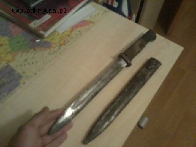

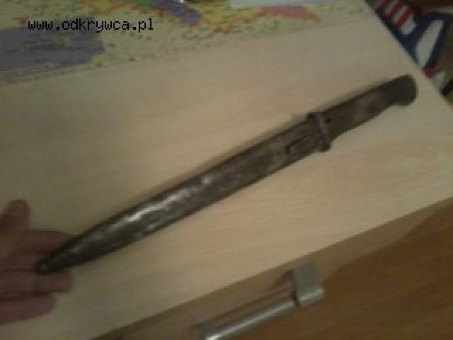

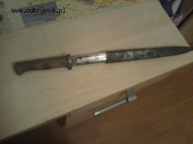

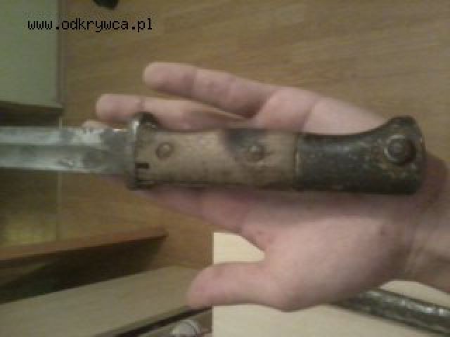

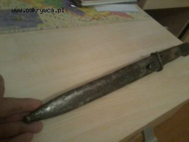

Dobra, to dzięki za pomoc Koledzy ;) Jutro lece po rozpuszczalnik i postaram się dobrze go oczyścić. Po wszystkim wkleje zdjęcia, abyście mogli zobaczyć i ewentualnie doradzić mi coś jeszcze. Pozdrawiam!

Jest oky :) Nieźle drewno ci wyszło :) + ładuj lepszej jakości zdjęcia jeśli można :)
