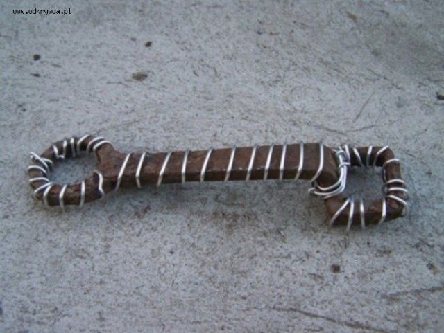

RIDER Napisano 10 Maj 2012 Napisano 10 Maj 2012 Wrzuciłem taki oto klucz do roztworu wody z rurexem''nic innego nie miałem pod ręką''

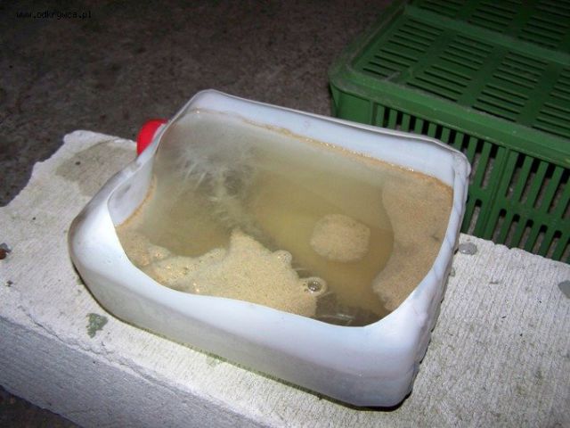

RIDER Napisano 10 Maj 2012 Napisano 10 Maj 2012 I po paru godzinach,niestety szału nie ma,czy ma to być roztwór czystej sody kaustycznej czy nadadzą się też inne wynalazki typu kret,rurex
sidzok Napisano 11 Maj 2012 Napisano 11 Maj 2012 Po zdjęciu widać, że coś się dzieje. Tylko trzeba czasu na efekty. Jak przestanie ulgotać" to wyjmij i szoruj szczotką. Zobaczysz czy efekty cię zadowalają jak nie to powtórz proces. ps inne wynalazki też się nadadzą typu kret itp pzdr
saperfts Napisano 11 Maj 2012 Napisano 11 Maj 2012 rider to potrzebuje czasu, zostaw na noc i zobaczysz co bedzie
