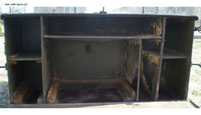

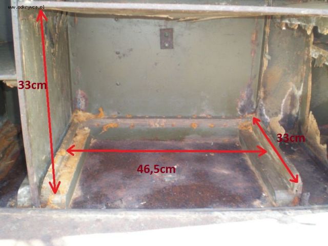

vis1939 Napisano 12 Grudzień 2012 Autor Napisano 12 Grudzień 2012 Czy byłby ktoś w stanie po wymiarach dopasować sprzęt łączności,jaki był umieszczany w tym miejscu?
fiku Napisano 13 Grudzień 2012 Napisano 13 Grudzień 2012 Radiostacja RKD miała wymiary 446x306x214mm to by tu pasiła.
fiku Napisano 13 Grudzień 2012 Napisano 13 Grudzień 2012 Po dłuższym zastanowieniu.Ta wąska przegródka z prawej strony jakby pasowała pod tornister bateryjny ale z lewej strony radiostacja miała dwa gniazda zasilające i nie jestem pewien czy wtyki by tam weszły między radiostacją a ścianką. W biedce z tej strony ścianki nie było.
Gebhardt Napisano 14 Grudzień 2012 Napisano 14 Grudzień 2012 Chyba ustalilismy ze pudlo przedstawione na poczatku watku to skrzynia odejmowana przedniego polwozia wozu telefonicznego druzynowego wz 37L? Etatowa zawartosc znana. Z radiostacjami nie ma to przeciez nic do czynienia :(. Ja mam w tej chwili problem ze skanowaniem (tzn nie mam skanera!) ale byc moze Fiku ma pod reka fotki jak to powinno wygladac a ja w poniedzialek moge podac co tam mialo byc dokladnie.
Gebhardt Napisano 14 Grudzień 2012 Napisano 14 Grudzień 2012 As it happens, moge podac co tam mialo byc juz. Wrzuc Vis, zdjecie calosci otwartego tylu to wtedy co pisze bedzie duzo bardziej czytelne. Na wypadek gdyby Fiku mogl wrzucic fotke otwartego tylu z instrukcji podam w nawiasie numeracje przedzialow tez:Z prawej (przedzialy 11 i 12): Gniazda zaprojektowane na telefony wz 27 i pochodne (induktorowe brzeczykowe). Sporo mniejsze AP35 musialy byc dodatkowo uszczelniane wewnatrz przedzialuPo srodku:Gora (przedzial 17): Teczka na akta stacyjne, znak stacyjny T", ? plecionka telefoniczna oraz d...le kancelaryjne ktore sie nie miescily w teczce. Dol, lewa str (przedzial 15): Lacznica telefoniczna 10-liniowa (to jest chyba ten przedzial o ktory sie pytasz)Dol, prawa str (przedzial 16): Aparat nasluchowy, duze ogniwo Z lewej, gora (przedzial 13): zapasowy pusty (na kanapki :)) Z lewej, dol (przedzial 14): szufladka na - 2 wkladki mikrofonowe zapasowe, 4 ogniwa nalewne NON II, baterie kieszonkowa i 2 gniezdniki dodatkowe.
Gebhardt Napisano 14 Grudzień 2012 Napisano 14 Grudzień 2012 Fiku - chodzi o fotki Fot. 10. i Fot. 11. z Tymczasowej instrukcji o Wozie Telefonicznym Druzynowym wz 37-L, 1937/38r. (AI 12/9)
vis1939 Napisano 14 Grudzień 2012 Autor Napisano 14 Grudzień 2012 Wielkie dzięki,właśnie o to mi się rozchodzi.Dostępu do instrukcji nie mam,a nie udało mi się nigdzie znaleźć dokładnego rozmieszczenia/typu klamotów wewnątrz.Stąd też dylemat co do konkretnego typu,bo zewnętrznie trochę się różni od prezentowanych(drużynowy 37Ł) na stronie http://www.rkd.friko.pl/woztel.html ,choćby łamaną na pół klapą.Tabliczki znamionowej brak,komuś się widać przydała i pozostał po niej tylko ślad.
vis1939 Napisano 14 Grudzień 2012 Autor Napisano 14 Grudzień 2012 Jeszcze jakbyście mnie mogli oświecić w kwestii co było i jak było w drugiej komorze otwieranej od góry,to byłbym przeszczęśliwy - http://www.odkrywca.pl/forum_pics/picsforum26/wz_tel_3_copy.jpghttp://www.odkrywca.pl/forum_pics/picsforum26/wz_tel_4.jpgFotki z instrukcji bardzo mile widziane.Pozdrawiam.
fiku Napisano 19 Grudzień 2012 Napisano 19 Grudzień 2012 Kurcze jakoś nie skojarzyłem tych fotek z początku watku.Już się poprawiam i wklejam fotkę do opisu Gebhardt-a.
Gebhardt Napisano 19 Grudzień 2012 Napisano 19 Grudzień 2012 Fiku - jakbys mogl jeszcze wkleic fotke tylniego przedzialu skrzyni otwieranego od gory, to ja wklepie opis zawartosci.
Gebhardt Napisano 19 Grudzień 2012 Napisano 19 Grudzień 2012 Dzieki Fiku. Slowo sie rzeklo, kobyla.....Troche cyferki sie sciely przy skanowaniu wiec w gornym rzedzie mamy od lewej numery 6,6a ; 7 i 3. Od dolu mamy numery 5; 8; e i 10. I teraz:6 = 2 dolaczniki liniowe; 3 rososzki; 15 wieszakow do kabla; 0.2kg gwozdzi drucianych 3x80 (lub w torbie narzedziowej); 50m sznurka konpnego (lub w torbie narzedziowej; 6a = tasma izolacyjna czarna (1 krazek); 15 zlacz do kabla 7 = 2 zwijaki do kabla typu 'B'. 3 = banka 1 litr na olej oswietleniowy; banka 1 litr na nafte zwyczajna rafinowana; lampa stacyjna naftowa Nr 5; 2 latarki patrolowe.4 = 2 pasy bezpieczenstwa; naprezak paskowy; 2 zestawy slupolazow wielkosc 2; uchwyt zabkowy; torba narzedziowa a w niej: noz kablowy, 2 rekawice skorzane jednopalcowe, szczypce do ciecia drutu, szczypce uniwersalne plaskie 200, swider zwojnik, 10 zlacz do kabla, wkretak staly 130. 5 = nosidlo do kabla telefonicznego8 = topor typ III z trzonkieme = best guess ze to mialo byc 9 i sa to 2 kolki uziemialace10 = 25 izolatorkow drewnianych. Nota bene na skrzynie zakladano galeryjke na ktorej przewozono 6 plecakow polowy druzyny (w druzynie byly dwa wozy) i sianko i owies dla konikow. Drugie nota bene, ze do budowy linii polstalych w pewnej ilosci wozow wymieniano skrzynie telefoniczne jak powyzej na specjalne Typu 'A' ktore byly zewnetrznie identyczne ale wewnetrznie mialy inna konstrukcje i w ktorych przewozono inne narzedzia i materialy. To chyba wszystko
vis1939 Napisano 20 Grudzień 2012 Autor Napisano 20 Grudzień 2012 Skrzynie widać ewoluowały.Moja różni się wspomnianą już łamaną klapą,dodatkowym zaciskiem śrubowym,także klapa górnej komory otwiera się na przeciwną niż w instrukcji stronę.(przedzialy 11 i 12): Gniazda zaprojektowane na telefony wz 27 i pochodne (induktorowe brzeczykowe). Sporo mniejsze AP35 musialy byc dodatkowo uszczelniane wewnatrz przedzialu" Ciekawe co chciano uszczelniać,skoro AP36 uszczelniał" się sam miedzy bocznymi listwami przedziału.
