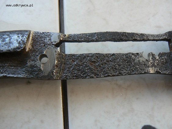

seba2954 Napisano 18 Marzec 2012 Autor Napisano 18 Marzec 2012 Witam, dziś nabyłem taki bagnet za 30 zł. Chciałbym wiedzieć jaki to model oraz czy było warto za 30 zł?pozdrawiam
bert.F Napisano 19 Marzec 2012 Napisano 19 Marzec 2012 Witam,część exportowych bagnetów wzorowanych na niemieckim bagnecie 71/84 produkowana była przez oewg np. rumuński m1893,irlandzki m 1904 i wiele innych exporowanych do hiszpani,portugali,argentyny .Co do niemieckiego orginału to czytałem kiedyś liste producentów i steyer był tam wymieniony ja osobiście nigdy nie widziałem SG 71/84 z tym oznaczeniem chociaż czytałem na jakimś forum że robili coś dla bawarii.Napewno część głowni z 71/84 wykorzystywana była w latach 1905 - 1915 przy produkcji bagnetu 84/98 a.A ,to może i ten się załapał.Bez dokładnych wymiarów ciężko będzie stwierdzić czy ta głownia jest od austro-węgierskich od mannlichera czy od 71/84 lub jego exsportowych wersji.Patrząc na to zdjęcie myśle że racje ma kol.torba5 pisząc że to składak
bert.F Napisano 22 Marzec 2012 Napisano 22 Marzec 2012 Witam,jeżeli głownia jest od 71/84 to za jelcem powinny byc takie dwa małe kołki przechodzące na wylot .w orginale połączenie głowicy z trzonem głowni tworzy taki wyrazny próg u ciebie go nie widać,góra tego połączenia też jest trochę jnaczej wyprofilowana ale to wszystko może byc efektem szlifowania przy dorabianiu okładzin.Długość całkowita bagnetu sg84/98a.A, to 382mm,długość głowni 250mm szer 27mm
seba2954 Napisano 20 Marzec 2012 Autor Napisano 20 Marzec 2012 Czyli to składak czy może oryginał, który się złamał i został zespawany?
seba2954 Napisano 23 Marzec 2012 Autor Napisano 23 Marzec 2012 Te dwie części mają takie złote coś na łączeniu jakby jakiś lut. Czyli to bagnet 84/98 oryginalny nie składak?

dimmu66 Napisano 18 Marzec 2012 Napisano 18 Marzec 2012 Głownia wygląda na austro-węgierską od Manlichera wz 1985. Ten znak to o ile dobrze pamiętam to zbrojowni Węgierskiej
seba2954 Napisano 18 Marzec 2012 Autor Napisano 18 Marzec 2012 Czyli współcześnie złożony z dwóch jeden?

zukuri Napisano 22 Marzec 2012 Napisano 22 Marzec 2012 Kanał na wycior pewnie drożny - głowica z trzpieniem rękojeści połaczona mosiężnym lutem przed charakterystycznym pogrubieniem trzpienia.http://bagnety.pl/niemcy/146-bagnet-188498-pierwszy-model.htmlWedług mnie, bagnecik jest OK.Pozdrawiam, Piotr.
por.pil.020 Napisano 23 Marzec 2012 Napisano 23 Marzec 2012 OK, już tłumaczę:Pozwoliłem sobie skopiować Twoje zdjęcie. Strzałką zaznaczyłem owy kanał na wycior, a zakreskowanym polem miejsce w ktorym powinna być jego kontynuacja. Sprawdź czy jest tam przelot i czy owy unel" ma te same wymiary co kanał.
seba2954 Napisano 22 Marzec 2012 Autor Napisano 22 Marzec 2012 Ale jednak jest spawany, wygląda jakby był wspawany jeden element w drugi. Jaką długość powinien mieć ten bagnet?
seba2954 Napisano 22 Marzec 2012 Autor Napisano 22 Marzec 2012 Aha i jeszcze jedno, jaki kanał na wycior?
zukuri Napisano 22 Marzec 2012 Napisano 22 Marzec 2012 No cóz, bagnety na drzewach nie rosną, więc muszą mieć jakieś ślady po obróbce i łaczeniu poszczególnych elementów...Spróbuj w bagnet od tyłu rękojeści włożyć kawałek drutu tak, by widać go było w tej szczelinie między okładzinami (ta szczelina jest kanałem na wycior).Pozdr, Piotr.
torba5 Napisano 18 Marzec 2012 Napisano 18 Marzec 2012 Napisałem już wcześniej jaki producent nie są to Węgry
seba2954 Napisano 22 Marzec 2012 Autor Napisano 22 Marzec 2012 Nikt nie wie nic więcej? Zależy mi na informacji czy to składak, czy też nie.pozdr
seba2954 Napisano 23 Marzec 2012 Autor Napisano 23 Marzec 2012 Tak to wygląda, to są te kołki? Otwór jest na wylot sprawdzałem drutem
seba2954 Napisano 23 Marzec 2012 Autor Napisano 23 Marzec 2012 Widać wyraźny próg, ale ciekawi mnie po co ktoś to szlifował i wiercił te dziur na śruby.
