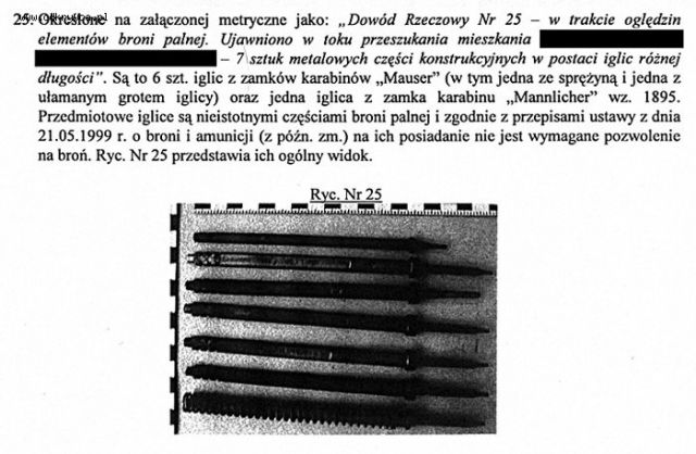

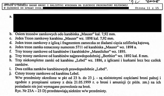

Renald Napisano 7 Grudzień 2011 Napisano 7 Grudzień 2011 To powinno jednoznacznie wyjaśnić sprawę. Nowa ustawa niczego pod tym względem nie zmienia.

Bandi1973 Napisano 7 Grudzień 2011 Napisano 7 Grudzień 2011 MarcinP zachowaj swoje pewności" i domniemania dla siebie. Miałem też parę spraw, między innymi zabrano mi zamek od MP-38 Beretta bez pazura wyciągu i iglicy, ekspert orzekł, że jest to tylko trzon zamkowy i nakazał zwrot.

Renald Napisano 7 Grudzień 2011 Napisano 7 Grudzień 2011 Zamek pozbawiony swojego zasadniczego elementu, czyli iglicy, jest kupą bezużytecznych, stalowych części. Niczym więcej. I żadną miarą nie podlega pod ustawę.Zresztą sama iglica również nie, co dokumentuję obok.Co do All... : nie wolno pozwolić, aby kilku niedouczonych pracowników aroganckiej, prywatnej firmy, narzuciło nam własną interpretację przepisów. Dotyczy to również biegłych. Sprawy o posiadanie broni (często pod postacią powierconych i zaspawanych resztek) opierają się na dosłownej interpretacji zapisów ustawy. Powinniśmy postępować identycznie: Istotnymi częściami broni palnej i pneumatycznej są: szkielet broni, baskila, lufa z komorą nabojową, zamek, komora zamkowa oraz bęben nabojowy". Nie widzę zapisu: zamek i jego pojedyncze części". Oczywiście biegły niechętnie przyznaje się do błędu. Ale można go do tego nakłonić, co dokumentują pokazane przeze mnie przykłady.
