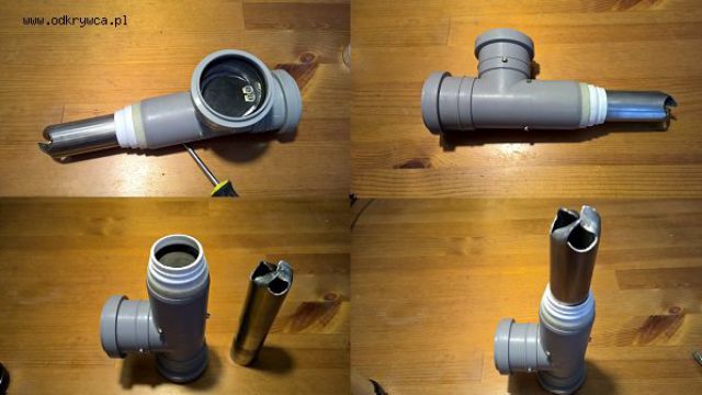

GoldenEye Napisano 17 Luty 2016 Napisano 17 Luty 2016 jak pogonią to szczęście, byle nie zawineli np na 48h ;D nie planuje barabanić przy zabudowaniach, jestem człowiek i rozumiem że komuś może sie to nie podobac :) pianke musiałem wstrzyknąć bo troche to waży i na bank by dostawała sie woda a że mi sie ociupinke ulało to inna historia :P teoretycznie miała mi wystarczyc jedna duża butla pianki ale nie starczyła nawet na połowe wiec sie wkur..łem i kupiłem dodatkowe dwie. po wstrzyknieciu nie działo sie nic ale dobrze że pilnowałem bo po pół godziny zaczęła sie akcja i ledwo nadąrzałem ręczniki podkładać :Pinfinity jet extra sprawa. miałem sam spawać ale chciałem 2 i 3" dużo roboty i nie chciało mi sie z tym aż tyle bawić, pewnie też odwalił bym niezłą rzeźbe :D tam jest oring na tej rurze regulacyjnej i też ta rura jest na koncu lekko podgieta na koncowej krawędzi zgodnie z ruchem płynięcia wody a tego już nie miał bym na czym zrobić i też wczesniej bym o tym nie wiedział także tego. bedziesz chciał to porobie ci foty

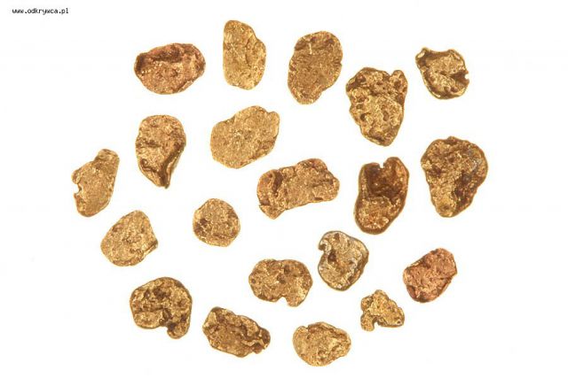

spinel80 Napisano 17 Luty 2016 Napisano 17 Luty 2016 Witampeter l-ca - te małe złocinki mają około 0,6~1mm i mogą służyć jako skala do samorodków :) Co do przyklejania maty to nie ma większej filozofii. Najpierw dokładnie przeszlifuj drobnoziarnistym papierem ściernym blachę w miejscu gdzie będzie przyklejona oraz matę, przetrzyj obie przeszlifowane powierzchnie denaturatem lub innym alkoholem i poczekaj aż wyschnie (odpylenie i odtłuszczenie powierzchni), nałóż równomierną cienką warstwę kleju na obie powierzchnie, poczekaj do odparowania według zaleceń producenta, mocno dociskamy i zostawiamy na 24h, po wyschnięciu brzegi uszczelnij czarnym silikonem :) Jaki klej? Testowałem kilka i wbrew pozorom polecam stary poczciwy butapren :) Ważne żeby bardzo dobrze odparował przed połączeniem, bo jak nie to Ci może się rozwarstwić. Powodzenia :)I link do filmiku z TVN-uNajlepsze jest od 2,50min :)http://www.tvn24.pl/wroclaw,44/goraczka-zlota-na-dolnym-slasku,411575.htmlPozdrawiam :)

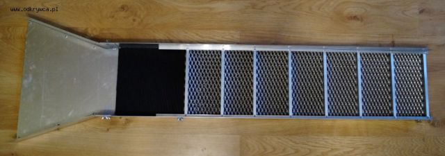

peter l-ca Napisano 21 Luty 2016 Napisano 21 Luty 2016 Witajcie ;)We wtorek przyszły maty ;P ale z racji że nie było mnie na miejscu nie mogłem robić dalej koryta i dziś kończyłem docinać progi, zostało tylko je pospawać i można testować mam nadzieje że kogoś jutro znajdę kto spawa amelinium w L-ca, jak będzie już pospawane to wrzucam foty koryta Tak poza tym to pogoda dziś marna na płukanie była cały czas padał deszcz i wycieczkę objazdową zrobiłem i z moich obserwacji Bóbr poziom lekko podwyższony, Skora poziom podwyższony, Kaczawa w normie. Pogoda na następny weekend zapowiada się ładnie tzn bez deszczu i na plusie ale prawdopodobnie nie będzie mnie na miejscu ;/V-mate do koryta przykleiłem klejem konstrukcyjnym allcon 10, jak by ktoś nim chciał przykleić mate to trzeba pamiętać aby docisnąć na jakiś czas bo ten klej się rozpręża ale jak chwyci to już nie puści :P

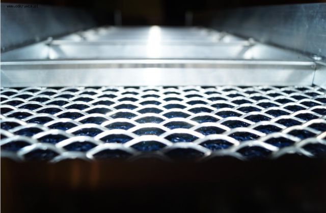

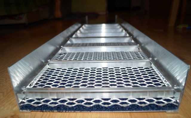

peter l-ca Napisano 29 Luty 2016 Napisano 29 Luty 2016 Witamkoryto skończone :)tylko nie miałem jak pospawać progów i musiałem je na nity zszyć ale się trzyma bardzo stabilnie i fakt że miały być pochylone a są w pionie ale też takie mogą być aby tylko złoto się za nimi zbierało
peter l-ca Napisano 29 Luty 2016 Napisano 29 Luty 2016 tylko pozostało przetestować waga koryta 5,5-6kg
peter l-ca Napisano 29 Luty 2016 Napisano 29 Luty 2016 jak się uda to w niedziele będzie zwodowane planuje pojechać na Kaczawę w okolice Sędziszowej albo na skore na żółty most
GoldenEye Napisano 29 Luty 2016 Napisano 29 Luty 2016 koniecznie kolego zrób kieszen" na koncu z kątownika a najlepiej z jakiegoś ceownika aluminiowego żeby nie wypłukiwało ci złocinek dołem na koncu płuczni :D reszta miód malina... POWODZENIA! :D
peter l-ca Napisano 1 Marzec 2016 Napisano 1 Marzec 2016 według mnie ten ceownik jest niepotrzebny ale zobaczę po testach i w tedy może dorobię, ktoś gdzieś w weekend się szykuje?

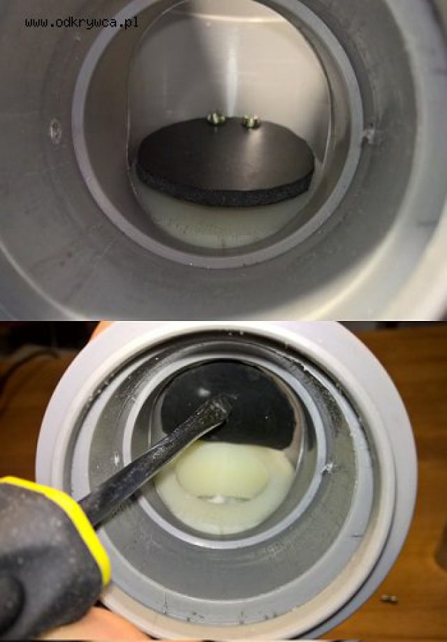

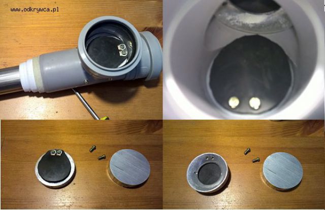

GoldenEye Napisano 2 Marzec 2016 Napisano 2 Marzec 2016 Wstawiam foty moich zaworów i opis jak ja je zrobiłem no i z czego....nie bedę pisał prawidłowo wykonane" bo bankowo da sie zrobić to lepiej ale działa to świetnie :) koncówka wymienna 32mm z uszczelką...główny zawór z poliamidu wytoczyłem sobie sam na WIERTARCE :D zachowany jest jego dość spory kąt w centralnej częsci trójnika by skierowac wszystko z częsci tłokowej do wylotu gdzie jest zawór wytoczony na WIERTARCE tym razem już z amelinium :p wszędzie ponawiercałem wiertełkiem 3" otworki mocujące zawory na miejscu i dobraną narzynką zrobiłem gwinty pod małe śrubki...
GoldenEye Napisano 2 Marzec 2016 Napisano 2 Marzec 2016 zawór z poliamidu i kąt przyciecia go, na oko odpowiedni :P
GoldenEye Napisano 2 Marzec 2016 Napisano 2 Marzec 2016 zawór wylotowy z aluminium i krążek z jakiego go wykonałem

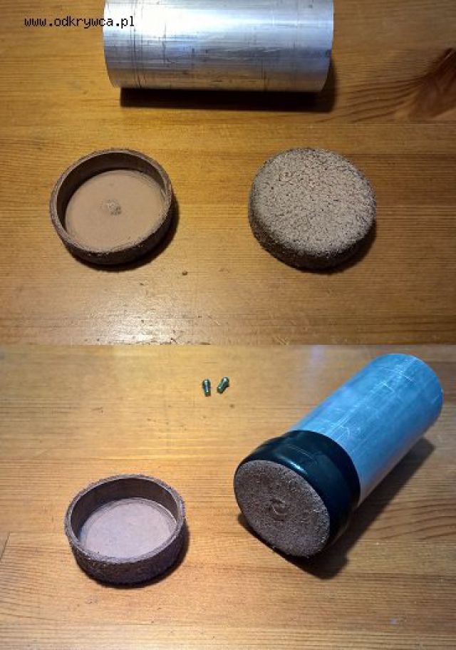

GoldenEye Napisano 2 Marzec 2016 Napisano 2 Marzec 2016 teraz tłoki....ja nie wyciskam skóry na prasie i nie chce mi sie prosić kogoś i latac za tym. walec z aluminium jaki posłużył mi po przycieciu na zrobienie zaworu a w pozostałej czesci do uformowania kubeczków" ze skóry bodajże 2.5mm. mocze skóre w ciepłej wodzie z mydłem przez kilka dni a potem naciągam na walec i zaciskam SZEROKĄ obejmą metalową...po np.pięciu godzinach przycinam pozostałe boki, odkręcam obejme i zakręcam tasmą by zachowac kształt do wyschniecia...i tak robie z obu stron walca. potem sobie to leży i schnie kilka dni a w tym przypadku kilka miesiecy bo te kubeczki są rezerwowe więc bedą zaciśniete tasmą aż tamte w pompie szlak trafi :Pcałość działa zajefajnie, zrobiłem sobie test ze żwirem i powrzucałem do żwiru duuużo nakrętek metalowych 13" i wciągało jak głupie...dorobie też innej srednicy koncówki i bedzie gitara ;) wstawiajcie co tam macie swojego i komentujcie...trza sie rozwijać przed nowym sezonem :P Powodzenia wszystkim ;)

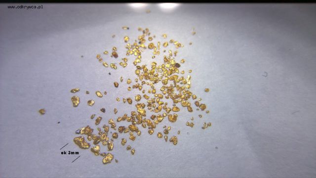

spinel80 Napisano 2 Marzec 2016 Napisano 2 Marzec 2016 Witam :)Fotka złocinek z Kaczawy, te są mniejsze od wcześniejszych samorodków :)peter l-ca - gratuluję i życzę udanego zwodowania :)Ja używam sit do 12mm, jak trafie na fajny drobnoziarnisty żwir to nie przesiewam, szkoda czasu :)Życzę udanego wyjazdu :)

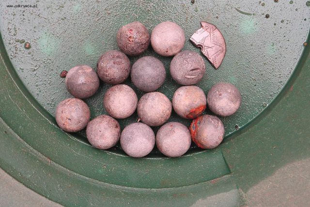

spinel80 Napisano 2 Marzec 2016 Napisano 2 Marzec 2016 Podczas jednego z ostatnich wyjazdów w 2015 zamiast złota trafiłem na ołów :) piękne kule od muszkietu, być może okres napoleoński. Przeglądajcie uważnie to co na sitach zostaje :)PozdrawiamI życzę wszystkim jak najszybszego rozpoczęcia sezonu :)

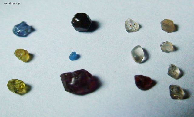

MarekAu Napisano 3 Marzec 2016 Napisano 3 Marzec 2016 Witam po długiej przerwie :-), niestety ciągle brak czasu na rozwijanie pasji (chyba za dużo tych zainteresowań).W zeszłym roku byłem na rzece dosłownie raz w okresie powakacyjnym, żeby przetestować pompę jaką zbudowałem opierającą się na projekcie Pana Janusza. Wyjazd był fatalny w znaleziska – widać sporo ludzi nowych płuczących się pojawiło, miejsca które odwiedziłem wypłukane – to jest istna gorączka złota :-).Przeglądam całość wstecz i spinel80 prosił o zdjęcia kamyczków tych niebieskich. Niestety nie dysponuję dobrym sprzętem makro ale jakieś zdjęcie wykonałem.Ten najmniejszy niebieski jest bardzo niebieski pod lupą 10x, są też dwa zielonkawe po lewej i fioletowo niebieski powyżej, typowe granaty, po prawej u góry takie małe ale w formie kryształu jakie widziałem na zdjęciach powyżej, jest też jeden nad tym małym niebieskim o przekroju jakby oktagonalnym.Widzę, że TurboPan zbiera pozytywne komentarze, zamawiam 1 sztukę w najbliższym czasie do kolekcji misek, takiej jeszcze nie mam a wydaje się naprawdę szybka.Pozdrawiam
spinel80 Napisano 3 Marzec 2016 Napisano 3 Marzec 2016 MarekAu - Witam po długiej przerwie :)Dziękuję za foto :) super, ważne że zdjęcie zrobiłeś na którym widać co trzeba, gratuluję kamieni. Jak możesz to spróbuj zarysować tymi niebieskimi kryształ, obstawiam na szafiry, nasze rysują, dobrze że trafiają się również innym. Zielone to raczej oliwiny :) Życzę więcej czasu na wszystkie pasje :) Ludzi w zeszłym sezonie bywało dużo :) i dobrze, fajnie jak się widzi więcej pozytywnie zakręconych z miskami w rękach, atmosfera była miła, każdy z swoim pomysłem i techniką płukania :) TurboPan daje radę, wymaga pewnej techniki płukania, do kolekcji jak i w teren jak najbardziej :)Pozdrawiam
